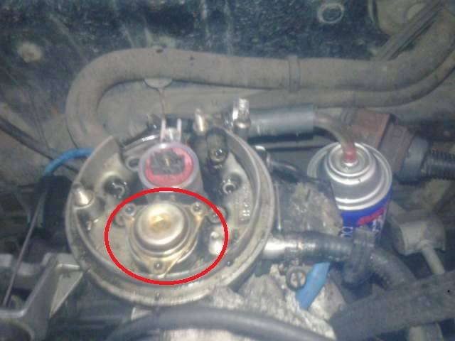

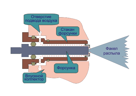

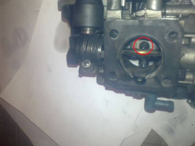

alexey2011 Опубликовано 20 апреля, 2013 Жалоба Поделиться Опубликовано 20 апреля, 2013 (изменено) Форсунку снять пока не получилось. Чистить ее я собиралсявот этим методом http://provaztuning....-svoimi-rukami/.Рассказали способ чистки не снимая, порядок такой: [*]К трубке подачи топлива на Монике приделать баллон с очистителем для карбюратора. [*]как и в предыдущем способе соеденить контакты + и – на форсунке с клеммами АКБ, чрез лампочку. [*]пшикать очистителем, замыкая – размыкая электрическую цепь. [*]второй человек должен в это время крутить статрером. 1. По-мойму пункт 4 здесь лишний,если не так подскажите, в чем смысл в это время стартером маслать? Выполнил первые три пункта как написано, странная вещь получилась: очиститель бьет не снизу форсунки, как на рис 2,3. а из под регулятора, на фото 1 обведен кружком. Отсюда видимо можно сделать вывод, что хоть форсунка и щелкает когда подаешь на нее напряжение, но сопло форсунки просто забито напрочь. 2.. Правильное предположение? Снял Моник, повторил процедуру.Фото 4 (вид Моника снизу) результат тот же. 3. Струя должна бить от сюда (обведено кружком) так? 4. Еще вопрос – смысл регулятора (желтенькой круглой крышки) в том, чтобы чисто механически пропускать сквозь себя воздух для смесиобразования, так? Видимо, в данном случае смесь образовывалась, когда бензин проходил через забитую форсунку и через канал подачи воздуха регулятора и сверху попадал к заслонке. Еще раньше замечал, что Моник внутри постоянно мокрый (как будто в масле) ,я думал что это из за отвода картерных газов. а это наверно бензин плюс картерные газы. Кто что думает по вопросам 1-4? Изменено 20 апреля, 2013 пользователем alexey2011 Ссылка на комментарий Поделиться на другие сайты Поделиться

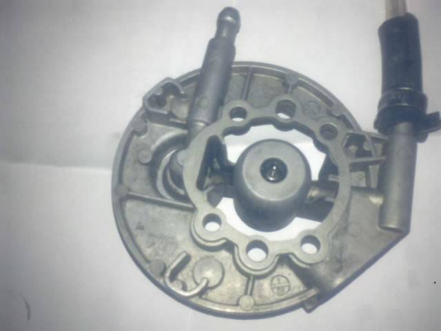

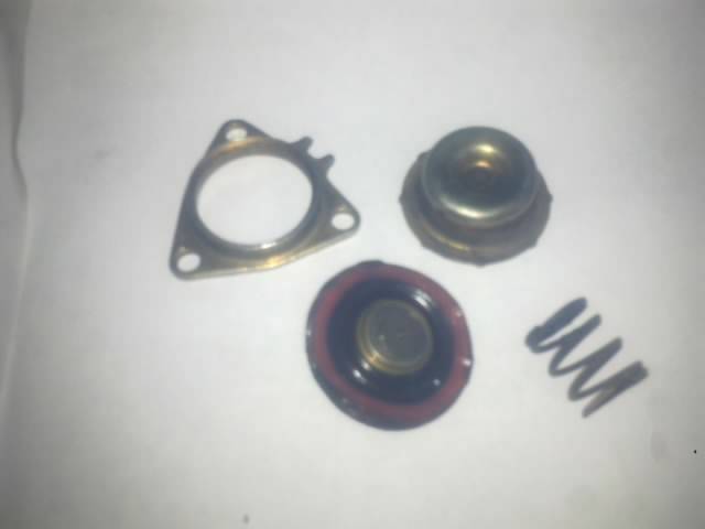

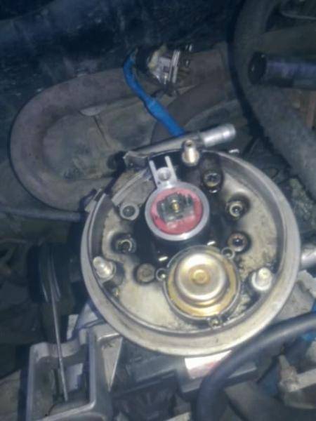

serega-by Опубликовано 21 апреля, 2013 Жалоба Поделиться Опубликовано 21 апреля, 2013 (изменено) Из под регулятора бить вроде не должно, его задача поддерживать необходимое давление топлива. На фото 2 форсунка от двигателя с механическим впрыском Изменено 21 апреля, 2013 пользователем serega-by Ссылка на комментарий Поделиться на другие сайты Поделиться

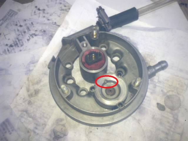

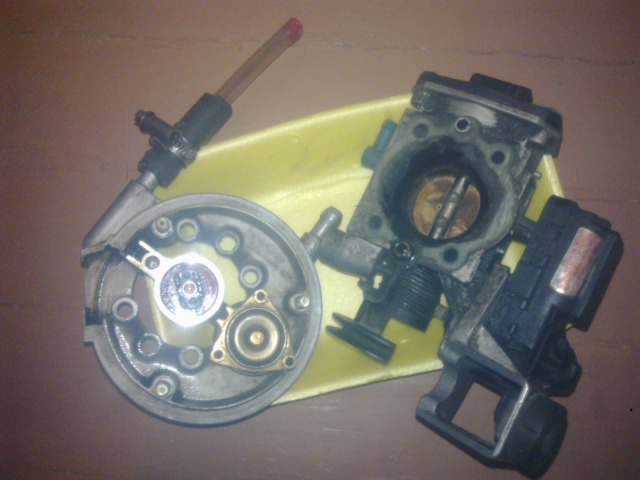

alexey2011 Опубликовано 21 апреля, 2013 Жалоба Поделиться Опубликовано 21 апреля, 2013 (изменено) Вчера моник видно откис и раскололся на две части. Тогда понял про регулятор, что через него и должен проходить бензин, и из него идет обратка. На фото он в разобранном виде есть. Кружком обвел отверстие которое заткнул при чистке. в трубку налил очиститель, присоединил к ней электрический насос и через кнопку подавал импульс на форсунку. факел из форсунки появился. Но ! смущает то, что он появляется только когда нажимаешь на кнопку и сразу исчезает, лампочка при этом продолжает гореть. для того чтобы факел появилсявновь надо снова отпустить и нажать кнопку, факел появляется и сразу исчезает. В видео инструкциях у людей факел бьет все время пока нажата кнопка, т.е. непрерывно. Теперь не знаю то ли это форсунка испорчена, что она сразу закрывается, то ли это ее особенность такая ( если предположить что на нее электрический сигнал в машине подается импульсами). Все собрал, поставил, форсунка заработала! Изменено 26 апреля, 2013 пользователем alexey2011 Ссылка на комментарий Поделиться на другие сайты Поделиться
