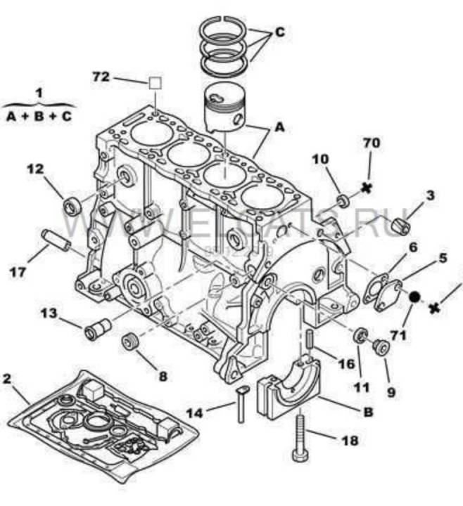

AndreiSF Опубликовано 5 декабря, 2019 Жалоба Поделиться Опубликовано 5 декабря, 2019 Может кто в курсе, немного гонит моторное масло со стороны коробки. Это не сальник и не из под поддона. Была такая же беда спереди, пришлось крышку в которой сальник передний сидит на гермет посадить. Менял сцепление, заменил задний сальник и не обратил внимание, там сальник тоже в какую то крышку садится или есть какая то деталь блока, которая на прокладке сидит? Ссылка на комментарий Поделиться на другие сайты Поделиться
Димыч. Опубликовано 5 декабря, 2019 Жалоба Поделиться Опубликовано 5 декабря, 2019 Детали 14. tozzz 1 Ссылка на комментарий Поделиться на другие сайты Поделиться
AndreiSF Опубликовано 5 декабря, 2019 Жалоба Поделиться Опубликовано 5 декабря, 2019 (изменено) Нашёл рисунок. Синей стрелкой отмечен узел снизу блока, как он крепится ? Подозрения что в нём причина протекания. В 05.12.2019 в 09:09, Димыч. сказал: Детали 14. Показать На этой схеме этого узла нет, или я что то путаю? Изменено 5 декабря, 2019 пользователем AndreiSF Ссылка на комментарий Поделиться на другие сайты Поделиться
Димыч. Опубликовано 5 декабря, 2019 Жалоба Поделиться Опубликовано 5 декабря, 2019 Это постель коренного вкладыша. Крепится двумя болтами, уплотняется двумя сальниками и герметиком. Выше сальники 14 указаны. tozzz и AndreiSF 2 Ссылка на комментарий Поделиться на другие сайты Поделиться
AndreiSF Опубликовано 5 декабря, 2019 Жалоба Поделиться Опубликовано 5 декабря, 2019 Уплотнитель, он же солдатик? Причина только в нём? Для замены коробку скидывать не надо? Только поддон? Буду премного благодарен за совет Ссылка на комментарий Поделиться на другие сайты Поделиться
Димыч. Опубликовано 5 декабря, 2019 Жалоба Поделиться Опубликовано 5 декабря, 2019 По уму, снимать всё. Я менял только через поддон. AndreiSF и tozzz 2 Ссылка на комментарий Поделиться на другие сайты Поделиться
AndreiSF Опубликовано 5 декабря, 2019 Жалоба Поделиться Опубликовано 5 декабря, 2019 Я правильно понимаю, снимаем поддон и откручиваем крайнюю постель коренного, меняем уплотнители, смазывем герметом и устанавливаем назад всё? Это эти уплотнители? Ссылка на комментарий Поделиться на другие сайты Поделиться
Димыч. Опубликовано 5 декабря, 2019 Жалоба Поделиться Опубликовано 5 декабря, 2019 На вид такие. Надо смотреть номер по каталогу. AndreiSF и tozzz 2 Ссылка на комментарий Поделиться на другие сайты Поделиться
AndreiSF Опубликовано 5 декабря, 2019 Жалоба Поделиться Опубликовано 5 декабря, 2019 Это с каталога по моему движку. Ссылка на комментарий Поделиться на другие сайты Поделиться
