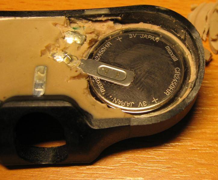

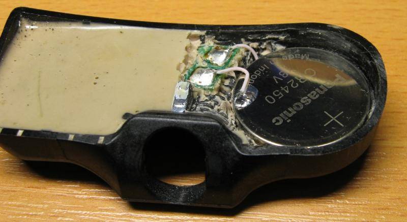

Александр_ Опубликовано 26 февраля, 2013 Жалоба Поделиться Опубликовано 26 февраля, 2013 (изменено) Случилась у меня беда, поставил по глупости металлические колпачки на зиму, красивые такие, хромированные Пару дней назад во время плановой диагностики глянул показания датчиков давления и обнаружил что в одном колесе на 0.2 бара меньше нормы, решил подкачать. А оказалось что они приржавели и ни в какую не хотят откручиваться, и это после всего лишь 4х месяцев! НИКОГДА не ставьте что либо кроме пластиковых колпачков, оно того не стоит Крутнул я упрямый колпачок посильнее после смачивания ВД40 и остался он у меня в руке с куском трубки и торчащим ниппелем. Колесо с громким шипением быстро сдулось...Обломанный штуцер легко чинится, есть уже похожие темы, я просто уточню некоторые нюансы. Обломанный хвостик отрезается до толстого основания, отверстие внутри высверливается до большего диаметра, нужно сверло на 5 мм, потом метчиком М6 нарезается резьба на глубину 2 см. Покупается обычный резиновый штуцер (сосок), я брал на шиномонтаже где снимал покрышку для того чтобы добраться до датчика. Резиновая часть с него полностью срезается и зашкуривается до голого металла. Внутри резинки находится трубка диаметром 5.5 - 6 мм. Она длинная. Можно сразу обрезать оставив хвост 2.5 см. На этом хвосте нарезается резьба М6 на всю длину. Важный момент по креплению детали для нарезания резьбы. В начале я пытался держать плоскогубцами но это очень неудобно и можно повредить резьбу. Совершенно случайно под руку попался шуруповерт с толстым сверлом, достал сверло и вместо него зажал новый штуцер головкой в патрон, конечно после этого на резьбе останутся 3 вертикальные вмятины но резьбу они не испортят и колпачок будет всеравно надежно закручиваться, зато крепление получается идеальным и резьба нарезается меньше чем за минуту. Полученная резьба протирается спиртом или растворителем и намазывается силиконовым герметиком тонким слоем, пару раз вкручиваем и выкручиваем чтобы резьба хорошо смазалась и, чутка добавив гермета, закручиваем окончательно. Получается в итоге чтото вот такое:При установке датчика обратно в колесо есть тоже пару важных мелочей. Металлическая шайба которая изогнулась прижимая резиновый уплотнитель, оставляется как есть, я не выравнивал. Она промазывается силиконовым герметиком, затем на него одевается то что осталось от уплотняющего резинового конуса и затем все снова промазывается. Чтобы достать штуцер из датчика, нужно открутить и отогнуть антенну передатчика, не отгибайте ее как есть, может отломаться у самого основания, лучше отогнуть так, потом если что будет возможность подпаяться к оставшемуся язычкуУстановив на колесо зажимаем гайку фиксирующую штуцер длинной головкой на 12, с обязательным условием соблюдения усилия затяжки 8Нм.Еще раз уж датчик снимался а машина 2006 года и датчикам уже ни много ни мало 7 лет, решил заменить батарейки чтобы не возвращаться к этой теме отдельно, тем более недавно выскочило сообщение о потере одного датчика, позже он появился но причина ясна - батарейки доживают последнее.Вскрытие и замена в картинках по порядку:Все залито мягким силиконом, он легко выковыривается и получается доступ к батарейке. Батарейка отпаивается и вынимается. Замер напряжения на холостую и тест на нагрузке в 300 Ом, показали что напряжение батареек после 7 лет 2.98В, внутреннее сопротивление 30 Ом, замерил новую батарейку: 3.25В и 10 Ом. Ставить и замазывать наглухо не убедившись что новая батарейка в хорошем состоянии не совсем правильно, в наших условия новая может окзаться хуже старой и умрет через месяц Присоединияем новую батарейку пайкой, важно не перегреть ее, а поэтому паять мощынм паяльником но быстро, время касания в 1 сек достаточно при наличии правильного флюса. Потом вся конструкция заливается силиконом или прозрачным клеем из термопистолета. Еще один дельный совет, когда батарейка уже впаяна, не спешите ее заливать герметиком, подождите полчасика и замерьте напряжение, оно не должно отличаться от того что было до пайки (3.25В). Если обнаружилось что оно стало заметно ниже и продолжает потихоньку снижаться, значит вы перегрели батарейку и ее стоит выбросить. Изменено 2 марта, 2013 пользователем Александр_ Ссылка на комментарий Поделиться на другие сайты Поделиться
MEXXX Опубликовано 27 февраля, 2013 Жалоба Поделиться Опубликовано 27 февраля, 2013 (изменено) Молодец.Тема не нова, и расписана в соответвующей ветке, но спасибо что все подитожил. Кстати пластмассовые колпачки тоже прикоревают, у меня и с ними на шиномонтаже скрутили сосок. Изменено 27 февраля, 2013 пользователем MEXXX Ссылка на комментарий Поделиться на другие сайты Поделиться
Nick Опубликовано 27 февраля, 2013 Жалоба Поделиться Опубликовано 27 февраля, 2013 Александр_, после замены батареек "перепривязка" датчиков к авто не нужна? Ссылка на комментарий Поделиться на другие сайты Поделиться
Александр_ Опубликовано 27 февраля, 2013 Жалоба Поделиться Опубликовано 27 февраля, 2013 Александр_, после замены батареек "перепривязка" датчиков к авто не нужна?В моем случае пока датчик отсутствовал (день катался на запаске), по компу так и писало что датчика нет, после сборки и установки починяемого колеса все возвращалось в норму и показания появлялись. Ссылка на комментарий Поделиться на другие сайты Поделиться

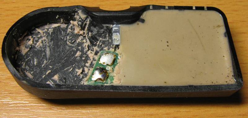

ostinpawers Опубликовано 27 февраля, 2013 Жалоба Поделиться Опубликовано 27 февраля, 2013 Еще раз спасибо за дополненную тему. Сам разобрал-сковырнул герметик-резину над элементом питания, дальше ковырять без знания где что не хотел чтобы не повредить микросхему.В предъидущих темах этой инфы не хватало.Теперь вижу где на микросхеме находятся контакты элемента питания. Насчет пайки читал что батарейки не любят перегрева и поэтому интересовался возможно ли сделать методом точечной(холодной) сварки в мастерской по ремонту аккумуляторов для ноутбуков- сказали что можно. Займусь терь своими датчиками и позвоню туда на предмет стоимости пайки, если целесообразно отпишу здесь.Так же интересно какую марку батареек применять интересует долговечность, кроме того заметил что на морозе мои рабочие датчики перестали работать.Читал что такое бывает, не любят элементы питания низких температур. Ах да, сам думал как поступить с металлическими прокладками из за их изогнутости, но понял что выпрямить их будет достаточно сложно. Согласен что надо оставить так и на гермет. В общем благодаря этой теме терь во всеоружии. Ссылка на комментарий Поделиться на другие сайты Поделиться
Александр_ Опубликовано 28 февраля, 2013 Жалоба Поделиться Опубликовано 28 февраля, 2013 С батарейками нужно быть осторожно в выборе, советую брать Панасоник и смотреть дату годности на упаковке, чтобы была хотябы лет на 5 больше текущего года, проверить напряжение на ней обычным тестером, должо быть не ниже 3.2 В, проверить просадку напряжения подключив резистор 350 Ом, с этим резистором просадка не должна быть больше чем 0.1 В, тогда батарейку можно считать более менее годной, у Панасоника заявлен диапазон температур от -30 это не плохо для нашего климата. Я поначалу взял в Короне техно какойто Ansmann типа немецкая контора а на батарейке хрень непонятная иероглифами написана, замер напруги показал 3.4В ну думаю батарейке что надо, но с нагрузочным резистором в 350 Ом напруга упала до 3.0 В, сразу выбросил такое фуфло... Ссылка на комментарий Поделиться на другие сайты Поделиться
Atom605 Опубликовано 28 февраля, 2013 Жалоба Поделиться Опубликовано 28 февраля, 2013 Батарейки рекомендую брать - Renata (Швейцария), дорого, но качественно. У них тож температурный диапазон от -30 до +70!Такие батарейки в дорейсталовых датчиках стояли - 8 лет у всех выходили! Ссылка на комментарий Поделиться на другие сайты Поделиться

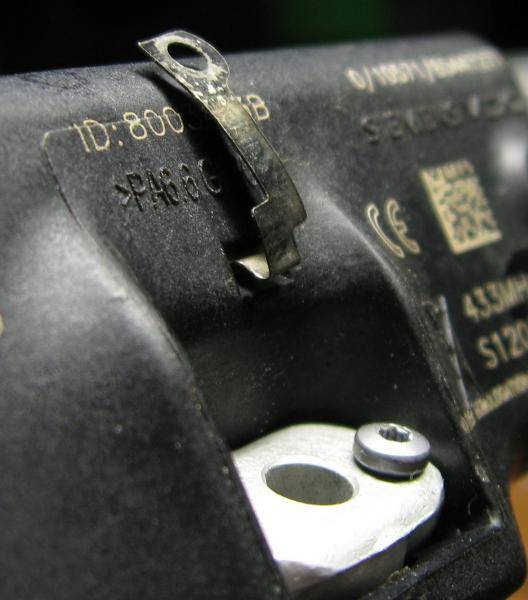

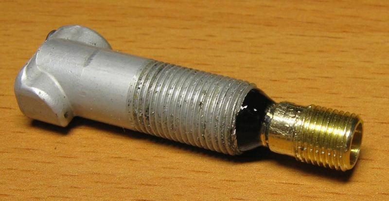

ostinpawers Опубликовано 1 марта, 2013 Жалоба Поделиться Опубликовано 1 марта, 2013 (изменено) Ребята еще хотел уточнить такую проблему-откручивание гайки на самом вентеле(снятие с диска и вентеля и самого датчика).Сам датчик зафиксирован-зажат вентелем в посадочном месте. Когда откручивал гайку крепления вентеля она вращалась вместе с вентелем и один датчик повредился,вернее повредился тонкий кусок пластмассы на посадочном месте вентеля в датчике(постараюсь позже выложить фото если не понятно).В общем проблема такая - как открутить гайку крепления вентеля на диске не повредив сам датчик?.Понятно нужна головка кажется на 12, причем нужна глубокая(чтобы грани не сорвать короткой и не приплюснуть сам вентель), ВЭДЭШКА и прочие разжижители, но вот чем с противоположной стороны удерживать, как бы не хотелось но прокручивается зараза в посадочном датчика и заламывает корпус.Один вентель как то провернулся в датчике и высвободился, но все же трещину в посадочном месте оставил.Ну а дальше когда на вентеле нет самого датчика, рожковым вроде на 11 в основание вентеля чудно удерживается Может я че не правильно делаю? Изменено 1 марта, 2013 пользователем ostinpawers Ссылка на комментарий Поделиться на другие сайты Поделиться
Александр_ Опубликовано 1 марта, 2013 Жалоба Поделиться Опубликовано 1 марта, 2013 Я откручивал головкой глубокой на 12, ничего не прогручивалось и даже без вдшки гайка легко пошла на всех датчиках, а если прокрутилась в самом датчике, самое страшное что могло случиться это вырывание провода антенны живьем, тот который мелким болтиком прикручен к штуцеру. Пшикайте вдшкой и крутите нормальной головкой, все должно получиться, для подстраховки провод антенки нужно заранее открутить. Разрыв пластиковой перемычки на работоспособность датчика никак не повлияет. Ссылка на комментарий Поделиться на другие сайты Поделиться
ostinpawers Опубликовано 1 марта, 2013 Жалоба Поделиться Опубликовано 1 марта, 2013 (изменено) Да действительно забыл уточнить, контакт антенны надо открутить заранее, перед началом откручивания самого вентеля. Откручивается контакт звездочкой Т не помню номера. Но хоть у меня машина 2007 года, но все гайки на вентелях прикорели, причем гайки силуминовые и обращаться с ними надо очень бережно(грани срываются на раз). Одна гайка таким образом убилась (сорвались грани) причем после обработки вэдышкой и интервалом в сутки перед откручиванием(поэтому на шиномотожах их просто срезают болгаркой).Хотел уже искать где выточить из алюминия (новая вроде 40 евров ремкомплект так называемый-гайка и прокладки резиновая и металлическая ну и колпачек, без самого вентеля!!!), но повезло и досталась по случаю гайка от датчика старого образца, пришлось дорабатывать саму гайку они отличаются конструктивно резьбой.хоть внешне выглядят идентично. Да перемычка вроде на скорость не влияет, но вдруг датчик вывалиться внутри колеса в процессе движения центробежные нагрузки достаточно велики. У меня не то чтобы трещина в перемычке, а сама перемычка отломалась. Один датчик провернулся и высвободился нанеся лишь трещину перемычке, а вот второй крутил смелее по примеру первого и перемычка отломалась полностью, так что с этим моментом тоже надо быть внимательнее. А может кто знает каким образом можно зафиксировать сам вентель при откручивании, то так было бы правильнее всего. А вообще расписываю здесь чтобы дополнить, в другой теме вроде расписано все и тема 3 километра текста, а вот этих моментов вроде нет, казалось бы пустяк, а мот кому и на пользу будет. Да и тема мне небезразлична, фашисты проклятые не знают как над людьми издеваться. И колпачки прикоревают и откручиваються с куском вентеля, и сам вентель не открутить не повредив гайки и датчика, и замена элемента питания не предусмотрена, ну короче все сделано для автолюбителей, чтобы те покупали новый датчик с вентелем через три-четыре года. Все идет к тому что скоро сядешь в пятилетний автомобиль, а он на кусочки рассыплется, только руль в руках останется с выстрелившей напоследок подушкой безопасности. Но нас русских так просто не возьмёшь, мы и проволочкой где надо подпоясаем. да и затронзисторим что нефурычит по электрике. Менталитет такой видать - чеб такое починить да приспособить (без иронии, а с гордостью за соотечественников). Изменено 1 марта, 2013 пользователем ostinpawers Ссылка на комментарий Поделиться на другие сайты Поделиться

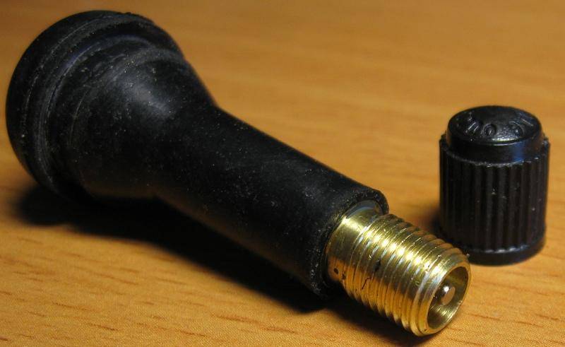

Rom80k Опубликовано 7 апреля, 2013 Жалоба Поделиться Опубликовано 7 апреля, 2013 (изменено) итак, на свой страх и риск, заказал на амазоне приборчик ATEQ VT5http://www.amazon.co...=A38XK4TDHR6BI5и о чудо, с помощью него и ППС получилось привязать датчик.это самый дешевый активатор, что смог найти.кстати, по поводу сосков, есть в наличии ремкомплекты с сосками для ТПМС датчиков, http://www.avito.ru/novocherkassk/zapchasti_i_aksessuary/remkomplekty_dlya_datchikov_davleniya_v_shinah_tpms_155376313 Изменено 21 апреля, 2014 пользователем Rom80k Ссылка на комментарий Поделиться на другие сайты Поделиться

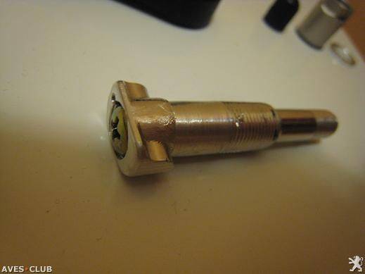

DIMA115 Опубликовано 16 апреля, 2013 Жалоба Поделиться Опубликовано 16 апреля, 2013 (изменено) надо датчик ремонтировать поиск выдал рем. комплект 5412.03. кто нибудь менял? цена приятная, по картинке вроде то. Изменено 16 апреля, 2013 пользователем DIMA115 Ссылка на комментарий Поделиться на другие сайты Поделиться
Nick Опубликовано 17 апреля, 2013 Жалоба Поделиться Опубликовано 17 апреля, 2013 надо датчик ремонтировать поиск выдал рем. комплект 5412.03. кто нибудь менял? цена приятная, по картинке вроде то.Смотря, что надо ремонтировать. В этом ремкомплекте нет соска. Ссылка на комментарий Поделиться на другие сайты Поделиться
DIMA115 Опубликовано 17 апреля, 2013 Жалоба Поделиться Опубликовано 17 апреля, 2013 надо датчик ремонтировать поиск выдал рем. комплект 5412.03. кто нибудь менял? цена приятная, по картинке вроде то.Смотря, что надо ремонтировать. В этом ремкомплекте нет соска. спасибо, многие пишут про отсутствие соска, зачем тогда его указывает servicebox.peugeot.com непонятно. его как раз и отломил. первая поломка за 6 лет, благо запаска на литье оказалась с датчиком. будем точить самостоятельно из стандартного. спасибо Ссылка на комментарий Поделиться на другие сайты Поделиться
Nick Опубликовано 17 апреля, 2013 Жалоба Поделиться Опубликовано 17 апреля, 2013 зачем тогда его указывает servicebox.peugeot.com непонятно. DIMA115, справедливости ради: на рисунке, опубликованном тобой (из сервисбокса), соска тоже нет. Ссылка на комментарий Поделиться на другие сайты Поделиться
DIMA115 Опубликовано 19 апреля, 2013 Жалоба Поделиться Опубликовано 19 апреля, 2013 зачем тогда его указывает servicebox.peugeot.com непонятно. DIMA115, справедливости ради: на рисунке, опубликованном тобой (из сервисбокса), соска тоже нет.вот пометил, что это может быть? по виду оч похоже Ссылка на комментарий Поделиться на другие сайты Поделиться
MEXXX Опубликовано 19 апреля, 2013 Жалоба Поделиться Опубликовано 19 апреля, 2013 Это золотник Ссылка на комментарий Поделиться на другие сайты Поделиться

chub Опубликовано 18 июля, 2013 Жалоба Поделиться Опубликовано 18 июля, 2013 итак, на свой страх и риск, заказал на амазоне приборчик ATEQ VT5 http://www.amazon.co...=A38XK4TDHR6BI5 и о чудо, с помощью него и ППС получилось привязать датчик. это самый дешевый активатор, что смог найти. кстати, по поводу сосков, есть в наличии сто штук новых ремкомплектов с сосками для ТПМС датчиков, если у кого есть интерес в оптовой их покупке, пишите в личку, цена в два раза дешевле чем на ибее. вышлю вам в РБ, а вы там можете распространить. каждому поштучно высылать небуду. такие вот- http://www.ebay.com/...=item43ba1a4903 у нас на сифтрансе ремкомплект стоит 18уе., смысл заказывать у тебя? А что бы не мучаться привязать датчики, нужно переписывать коды с той машины кто продает б/у (если это б/у с авто продавца) Ссылка на комментарий Поделиться на другие сайты Поделиться
