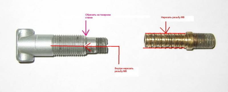

Toretto Опубликовано 11 октября, 2009 Жалоба Поделиться Опубликовано 11 октября, 2009 Может у кого есть от неисправных датчиков давления в шинах Peugeot 607 силуминовые соски, куда сами нипеля вкручиваются. Сами датчики не интересуют. Может у кого завалялись, выручите пожалуйста. Я обломал верхнюю часть резьбы, куда колпачек накручивается. Нужно два штуки.ну шо....решил я сенни колеса подкачать... вернее для начала проверить давление...откручивал колпачки плоскогубцами...какая падла...зажала так... открутив с заднего колпачек, нипель остался у меня в руках...так, как обломано, куда он должен быть вкручен и держал его только колпачек. Благо был на гаражах и рядом есть шиномонтаж...итого 20 тысяч и обычный сосок поставили... :blink: на другом колесе было тоже самое...но все было цело, просто почему-то не был нормально зажат сам нипель...и опять давление держал колпачек :blink: Кто знает, можно ли нарезать внутри резьбу, под нипель, что бы он вркутился...сам сосок длинный...открутился и снялся датчик легко. ms_des идея понятна....клеишь датчик изнутри..к диску...и ставишь обычные соски...но может же оторваццо через некоторое время... Чем и как клеить? Alban рассказывай, где метчек взял, как резьбу нарезал...у меня хоть они и не разборные...но внутри если резьбу накрутить все будет отлично! Ссылка на комментарий Поделиться на другие сайты Поделиться
Dantes Опубликовано 11 октября, 2009 Автор Жалоба Поделиться Опубликовано 11 октября, 2009 Может у кого есть от неисправных датчиков давления в шинах Peugeot 607 силуминовые соски, куда сами нипеля вкручиваются. Сами датчики не интересуют. Может у кого завалялись, выручите пожалуйста. Я обломал верхнюю часть резьбы, куда колпачек накручивается. Нужно два штуки.ну шо....решил я сенни колеса подкачать... вернее для начала проверить давление...откручивал колпачки плоскогубцами...какая падла...зажала так... открутив с заднего колпачек, нипель остался у меня в руках...так, как обломано, куда он должен быть вкручен и держал его только колпачек. Благо был на гаражах и рядом есть шиномонтаж...итого 20 тысяч и обычный сосок поставили... :blink: на другом колесе было тоже самое...но все было цело, просто почему-то не был нормально зажат сам нипель...и опять давление держал колпачек :blink: Кто знает, можно ли нарезать внутри резьбу, под нипель, что бы он вркутился...сам сосок длинный...открутился и снялся датчик легко. ms_des идея понятна....клеишь датчик изнутри..к диску...и ставишь обычные соски...но может же оторваццо через некоторое время... Чем и как клеить? Alban рассказывай, где метчек взял, как резьбу нарезал...у меня хоть они и не разборные...но внутри если резьбу накрутить все будет отлично! Это не падла зажала, это яйцеголовым ( которые конструктора PSA) семенники оторвать нужно, а еще лучше обрезать тупыми кровельными ножницами. Это же надо не иметь малейшего представления о поведении силумина под воздействием агресивных сред в закрытом пространстве. Андрюша, я сейчас слегка не в форме, завтра на трезвую голову подскажу решение твоей проблемы. Метчик под нипель - это проблема, очень редкая вещь. Выложу решение с фото. Только нужны будут подвязки на тракторном. Надеюсь не проблема? В смысле подвязок. Ссылка на комментарий Поделиться на другие сайты Поделиться
Toretto Опубликовано 12 октября, 2009 Жалоба Поделиться Опубликовано 12 октября, 2009 Андрюша, я сейчас слегка не в форме, завтра на трезвую голову подскажу решение твоей проблемы. Метчик под нипель - это проблема, очень редкая вещь. Выложу решение с фото. Только нужны будут подвязки на тракторном. Надеюсь не проблема? В смысле подвязок.Жду подробный отчетец... на трактором не проблема..дядька там даже какой-то начальник яйцеголовые конструкторы PSA в рейстале хоть сделали его разборным...видно кто-то по яйцам все таки... :D Ссылка на комментарий Поделиться на другие сайты Поделиться
Dantes Опубликовано 12 октября, 2009 Автор Жалоба Поделиться Опубликовано 12 октября, 2009 Жду подробный отчетец... на трактором не проблема..дядька там даже какой-то начальник яйцеголовые конструкторы PSA в рейстале хоть сделали его разборным...видно кто-то по яйцам все таки... :DНу ладно, попробуем помочь. Все в лучших традициях гомо сапиенс, сперва сломаем, а потом начинаем читать инструкцию. Ну если не откручивается, то зачем применять силу, тем более пассатижами. Я же расписал про них на форуме, чтобы никто не наступил на грабли . Теперь решение.Метчик под нипель найти еще можно, но вот обеспечить чистоту поверхности в том месте, где уплотнительная резинка нипеля соприкасается с соском - проблема, решается, но нужно точное оборудование.Поэтому был придуман обходной маневр.Деталь с левой стороны - это сосок от моего датчика ( у меня снимается). Обрезаем по чертежу и внутри нарезаем резьбу М8. У тебя на токарном не получится, можно и ножовкой. Разницы нет. Когда будешь резать резьбу, то датчик должен быть соском вниз и резать снизу вверх, чтобы стружка не попала в отвестие самого датчика, забъется, придется ковырять.На правом рисунка - нипель от какого-то трактора, вроде бы от Кировца, но я не уверен. Он был обрезинен, резина там уже срезана и сама деталь очищена от резины. Нарезаем резьбу М8. Резьбу получится нарезать тольно на кольках детали, но этого достаточно. Если по длине деталь длинная, то можно обрезать с левой стороны.Затем правая деталь вкручивается в левую. Сперва по размерам их подгони, а когда все будем стыковаться, то для герметизации посади резьбовое соединение на герметик APP-500 (черный). Он великолепно держит, проверено. Только сперва вкрути на пару витков без герметика, а потом мажь, но не много, чтобы внутрь не пошел, испортишь датчик.Напоследок можно и опаять снаружи, но "это лишнее" ("Особенности национальной рыбалки").Дерзай! За "кривые руки" автор ответственности не несет. Все работы выполняются на свой страх и риск . Ссылка на комментарий Поделиться на другие сайты Поделиться
Toretto Опубликовано 12 октября, 2009 Жалоба Поделиться Опубликовано 12 октября, 2009 Ну если не откручивается, то зачем применять силу, тем более пассатижами. Я же расписал про них на форуме, чтобы никто не наступил на грабли . Поэтому был придуман обходной маневр.Затем правая деталь вкручивается в левую. Дерзай! За "кривые руки" автор ответственности не несет. Все работы выполняются на свой страх и риск .у меня уже было все отломано до меня :blink: систему понял, нужно нормальный рабочий нипель...закрутить в этот.... или приклеить мега-супр клеем....буду думать...или самый простой способ...тупо датчик приклею к колесу, без соска. Ссылка на комментарий Поделиться на другие сайты Поделиться
