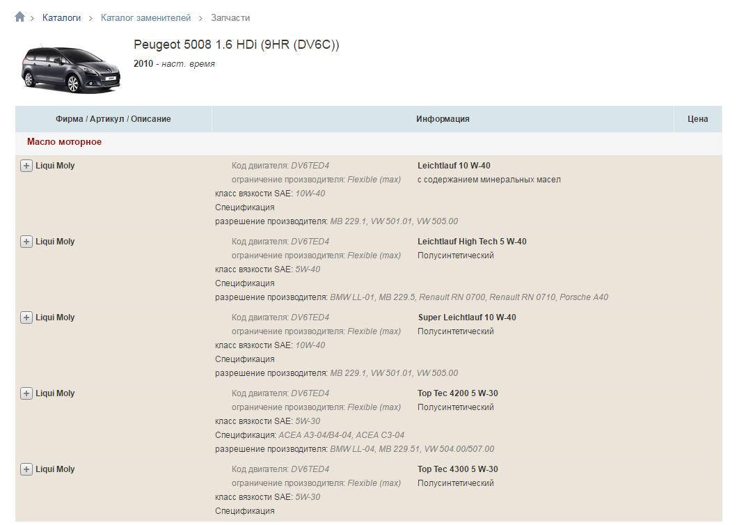

zag Опубликовано 5 декабря, 2016 Жалоба Поделиться Опубликовано 5 декабря, 2016 вот, читаем: http://avtomaslo.info/vyazkost-masla/index.php для самого мростого сравнения: при выпечке хлеба, температура должна быть не больше и не меньше, а именно такая, какая необходима!)) Производитель рекомендует макимально правильное масло, позволяющее получить лучшее соотношение мощность/ресурс. http://avtomaslo.info/vyazkost-motornogo-masla/index.php Учись, студент))) и не трынди про свои познания в моторостроении ))) Ссылка на комментарий Поделиться на другие сайты Поделиться
Goltex Опубликовано 5 декабря, 2016 Жалоба Поделиться Опубликовано 5 декабря, 2016 Ага, я понял) в 2004 году коленвал был другим в сравнении с 2012, к примеру? И вкладыши и кольца, да? Может сравним детальки в dv6ted4 и dv6c? НФС, а ты подпишешься, что в DV6C не изменились допуски и зазоры по сравнению с предыдущим движком? ну хотя бы в нескольких местах помимо коленвала и поршней? Ссылка на комментарий Поделиться на другие сайты Поделиться
