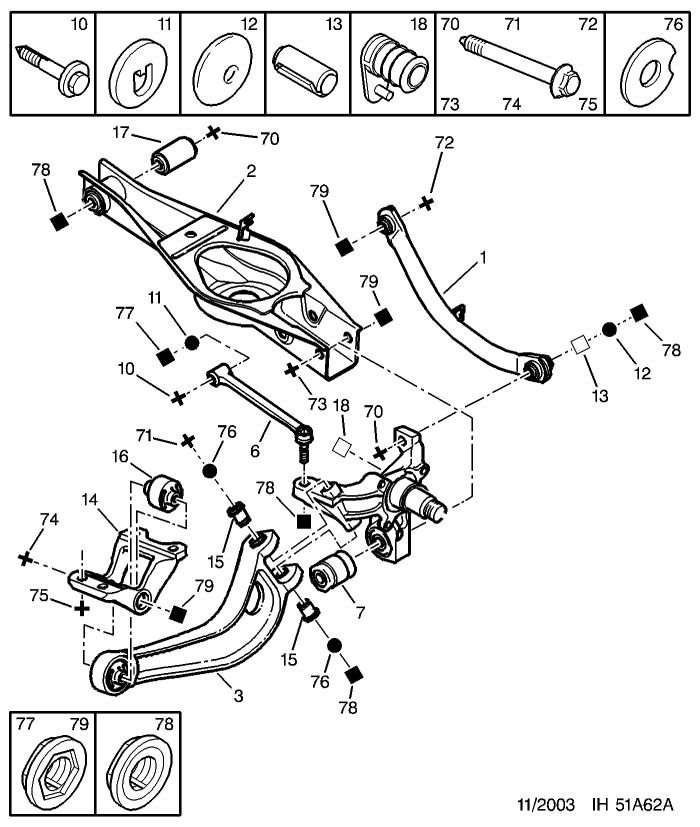

werenia Опубликовано 27 октября, 2009 Жалоба Поделиться Опубликовано 27 октября, 2009 парни подскажите, сегодня на диагностике подвески приговорили левый плавающий сайлентблок, какой у него номер на рисунке? Ссылка на комментарий Поделиться на другие сайты Поделиться
Модератор Citrin Опубликовано 27 октября, 2009 Модератор Жалоба Поделиться Опубликовано 27 октября, 2009 Номер 7 Ссылка на комментарий Поделиться на другие сайты Поделиться
werenia Опубликовано 27 октября, 2009 Жалоба Поделиться Опубликовано 27 октября, 2009 мне в магазине говорят, что салйнтблоки бывают простые и плавающие но какие у меня они в данное время сказать не могут, программа не отвечает чтоб по вину посмотреть, по деньгам простые 30-40 тысяч, плавающие 60-70. каие у меня? вин VF38BRHYF81266797, седан, 2001г., 2.0hdiза ранее спасибо. Ссылка на комментарий Поделиться на другие сайты Поделиться

Модератор Citrin Опубликовано 27 октября, 2009 Модератор Жалоба Поделиться Опубликовано 27 октября, 2009 мне в магазине говорят, что салйнтблоки бывают простые и плавающие но какие у меня они в данное время сказать не могут, программа не отвечает чтоб по вину посмотреть, по деньгам простые 30-40 тысяч, плавающие 60-70. каие у меня? вин VF38BRHYF81266797, седан, 2001г., 2.0hdiза ранее спасибо.А по ВИНу точно не скажешь что у тебя стоит. Никто не знает когда и что, и на ЧТО менялось в подвеске.Если она не менялись у нас до тебя- то скорее всего стоит обычный. С 98 или 99(вроде бы) года во Франции перестали ставить плавающий сайлентблок.Я бы поменял парой. Если не драйвишь активно в поворотах (зайти в поворот на скорости не меньше 80 км)-то ставь обычный. Ссылка на комментарий Поделиться на другие сайты Поделиться
werenia Опубликовано 27 октября, 2009 Жалоба Поделиться Опубликовано 27 октября, 2009 мне в магазине говорят, что салйнтблоки бывают простые и плавающие но какие у меня они в данное время сказать не могут, программа не отвечает чтоб по вину посмотреть, по деньгам простые 30-40 тысяч, плавающие 60-70. каие у меня? вин VF38BRHYF81266797, седан, 2001г., 2.0hdiза ранее спасибо.А по ВИНу точно не скажешь что у тебя стоит. Никто не знает когда и что, и на ЧТО менялось в подвеске.Если она не менялись у нас до тебя- то скорее всего стоит обычный. С 98 или 99(вроде бы) года во Франции перестали ставить плавающий сайлентблок.Я бы поменял парой. Если не драйвишь активно в поворотах (зайти в поворот на скорости не меньше 80 км)-то ставь обычный.так мне можно ставить любой как плавающий так и не плавающий? я правильно понял? Ссылка на комментарий Поделиться на другие сайты Поделиться
Модератор Citrin Опубликовано 27 октября, 2009 Модератор Жалоба Поделиться Опубликовано 27 октября, 2009 ставить можно любой, но лучше что бы пара была одинаковая Ссылка на комментарий Поделиться на другие сайты Поделиться
werenia Опубликовано 27 октября, 2009 Жалоба Поделиться Опубликовано 27 октября, 2009 ставить можно любой, но лучше что бы пара была одинаковаяспасибо понял. Ссылка на комментарий Поделиться на другие сайты Поделиться
