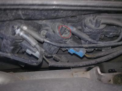

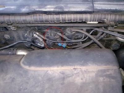

XENON Опубликовано 16 апреля, 2010 Жалоба Поделиться Опубликовано 16 апреля, 2010 (изменено) Загорелся Антиполюшн фолт + чек энжн. Делал полное ТО - безрезультатно. Есть два нюанса :1. был оторван шланг от какого-то датчика под капотом (может это есть решение?) Что это такое?2. За 2 дня до этого залился тракторной солярой (знаю, дурак) ( Что посоветуете? Изменено 16 апреля, 2010 пользователем XENON Ссылка на комментарий Поделиться на другие сайты Поделиться
