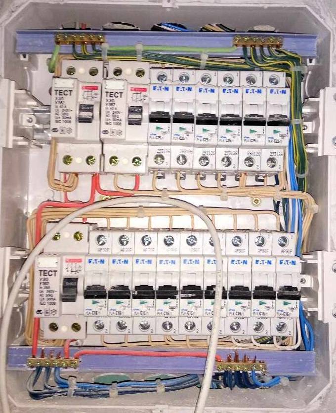

Наездник Опубликовано 4 марта, 2017 Жалоба Поделиться Опубликовано 4 марта, 2017 В 30.12.2016 в 13:38, Ректор сказал: Здорово что есть люди понимающие в этих вещах, однако, я хотел бы увидеть место в Минске где физическое лицо сможет собрать именно такой щит, их два в спецификации, за эти деньги. Я не для себя, я для maxada, пусть ему повезёт за твои цены собрать. Касательно сборки щита, распаячных коробок, вагов и сгоревших розеток. Как ты видшь, схема собрана таким образом, что сгореть физически ничего не сможет. Даже не знаю ситуации, при которой что-то реально в данной цепи может повредиться. Если знаешь напиши. Да и если ты внимательно смотрелу, в комнате у меня минимум 2 группы розеток. Никого убеждать не буду, да и вредно это, но лично моё мнение, что сварка контактов это ненужная трата времени и сил. Ваговские клеммники отлично держат нагрузку и отрицательных моментов по ним я не слышал, ну кроме тех клоунов которые на них по 70 ампер подают. Что касается конкретно моих стен, то в полу идёт отопление, и штробить стяжку не лучшая идея. Возможно, при отсутствии стяжки вариант по полу и хорош. Тоже закуплся проводами, гофрами, клипсами, коробками на европроводе. Показать Сергей,тебя реально поимели слегка...Да не в том дело,зачем на квартиру мудрить такую схему???Серьезно,не понимаю нафига столько групп и автоматов-это серьезно перебор.Понимаю,что делал для себя и хотел как лучше,но перестаралси.Откуда вы берете такие мощности,что ставите вводные 50А?У нас на дома частные по тех.условиям 6кВт дают и вводной не более 25А.Зачем провод 2.5ммкв на розетки в спальнях?У тебя есть в спальне потребители 3шт. по 3кВт каждый?Этим материалом реально 3 квартиры сделать достаточно качественно,а за эти деньги-все 4))) Ссылка на комментарий Поделиться на другие сайты Поделиться
Ректор Опубликовано 5 марта, 2017 Жалоба Поделиться Опубликовано 5 марта, 2017 @Наездник Цитата Сергей,тебя реально поимели слегка.. Показать Кто? В моей квартире не было электриков, не было и других строителей или советчиков в этой сфере. Всё что реализовано, это мои знания, моё мнение, и мои расчёты в том числе на будущее. Цитата дело,зачем на квартиру мудрить такую схему???Серьезно,не понимаю нафига столько групп и автоматов-это серьезно перебор.Понимаю,что делал для себя и хотел как лучше,но перестаралси. Показать я уже обосновывал выше. я в любой день могу сменить спальню на тренажёрный зал или гостинную, поставить любую аппаратуру у любой стены. + возможность отключения по стнеам или направлениям для меня важна. Цитата Откуда вы берете такие мощности,что ставите вводные 50А?У нас на дома частные по тех.условиям 6кВт дают и вводной не более 25А.Зачем провод 2.5ммкв на розетки в спальнях?У тебя есть в спальне потребители 3шт. по 3кВт каждый? Показать 25А и 6квт это ни о чём. у меня индукция только 7квт. а ваши 6 квт, сожрёт только один проточный нагреватель. 25А для 6квт слишком мало. в КГ Минска в квартиры подают до 16Квт, и кабель на квартиру приходит именно 10ка. от сюда и вводной автомат 50А. Застройщик по умалчанию ставит 40А, вообще неизвестных автоматов плита 7квт обогреватель 5,5квт чайник 1квт, остальное считать даже не буду. в 16 квт упереться просто элементарно. в любой из выходных летних дней. Ссылка на комментарий Поделиться на другие сайты Поделиться

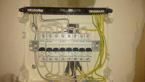

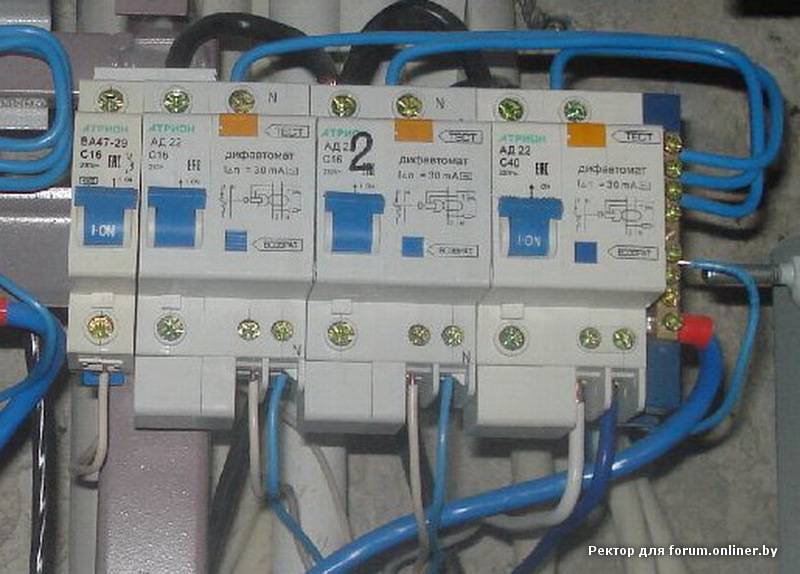

Ректор Опубликовано 14 июня, 2017 Жалоба Поделиться Опубликовано 14 июня, 2017 соседу сделали электрику Ссылка на комментарий Поделиться на другие сайты Поделиться
maxad Опубликовано 14 июня, 2017 Автор Жалоба Поделиться Опубликовано 14 июня, 2017 Ректор, расскажи и какие сдесь ошибки? Ссылка на комментарий Поделиться на другие сайты Поделиться
Ректор Опубликовано 14 июня, 2017 Жалоба Поделиться Опубликовано 14 июня, 2017 В 14.06.2017 в 08:03, maxad сказал: Ректор, расскажи и какие сдесь ошибки? Показать а сам видишь что-нибудь? Ссылка на комментарий Поделиться на другие сайты Поделиться
maxad Опубликовано 14 июня, 2017 Автор Жалоба Поделиться Опубликовано 14 июня, 2017 Чего ты как "уважаемый человек". Вопрос на вопрос отвечаешь)))) Ссылка на комментарий Поделиться на другие сайты Поделиться
Ректор Опубликовано 14 июня, 2017 Жалоба Поделиться Опубликовано 14 июня, 2017 так ты же собрался делать ремонт, неужели ещё не изучил основы? это же просто. Вот посмотри на фото и скажи что тебя смущает. Ссылка на комментарий Поделиться на другие сайты Поделиться
maxad Опубликовано 14 июня, 2017 Автор Жалоба Поделиться Опубликовано 14 июня, 2017 Смущает, это фирма автоматов Ссылка на комментарий Поделиться на другие сайты Поделиться

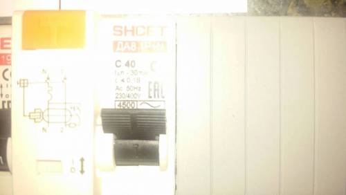

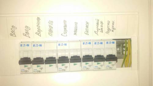

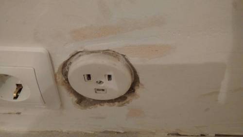

Ректор Опубликовано 4 мая, 2018 Жалоба Поделиться Опубликовано 4 мая, 2018 другу делают электрику. новостройка 2018г. позвонил говорит, при отключении индукционной плиты дифавтомат падает. схема такая. на лестнице стоит дифавтомат 40А, должен входить в квартиру через 10 квадратов на 32А на индукцию должен идти 6 квадратов дальше смотрите сами новая розетка на плиту что скажете) ? Ссылка на комментарий Поделиться на другие сайты Поделиться
патроль Опубликовано 4 мая, 2018 Жалоба Поделиться Опубликовано 4 мая, 2018 Можно попытаться перекинуть концы в розетке ( вилку в такой розетке похоже не повернешь). Не получится, придется подключить эту линию мимо дифавтомата, по причине его устройства, а индукционные нагреватели, как известно, обладают свойством смещения тока по фазе относительно напряжения (т.н. реактивная энергия). Ссылка на комментарий Поделиться на другие сайты Поделиться
Ректор Опубликовано 4 мая, 2018 Жалоба Поделиться Опубликовано 4 мая, 2018 @maxad расскажи что ты видишь не так по условиям и по факту. Ссылка на комментарий Поделиться на другие сайты Поделиться
maxad Опубликовано 4 мая, 2018 Автор Жалоба Поделиться Опубликовано 4 мая, 2018 В 04.05.2018 в 10:01, Ректор сказал: @maxad расскажи что ты видишь не так по условиям и по факту. Показать Мои видения такие, 1) ноль слева взят с общей клемы, 2) автомат на варочную должен быть не менее 32 А Ссылка на комментарий Поделиться на другие сайты Поделиться
Evgen_Avd Опубликовано 4 мая, 2018 Жалоба Поделиться Опубликовано 4 мая, 2018 Я так понял после дифа на 40А (дичайшего китая, к слову) все приходит на автоматы в квартире? (грубо оно выполняет роль УЗО?) Выкинуть этот диф, и поставить нормальное УЗО (Eaton). Ссылка на комментарий Поделиться на другие сайты Поделиться
Ректор Опубликовано 4 мая, 2018 Жалоба Поделиться Опубликовано 4 мая, 2018 В 04.05.2018 в 10:19, Evgen_Avd сказал: Я так понял после дифа на 40А (дичайшего китая, к слову) все приходит на автоматы в квартире? (грубо оно выполняет роль УЗО?) Показать Да В 04.05.2018 в 10:05, maxad сказал: Мои видения такие, 1) ноль слева взят с общей клемы, 2) автомат на варочную должен быть не менее 32 А Показать есть одно попадание. Ссылка на комментарий Поделиться на другие сайты Поделиться
Ректор Опубликовано 4 мая, 2018 Жалоба Поделиться Опубликовано 4 мая, 2018 1. я один вижу провода 6 4 и 2,5(или даже 1,5) квадрата приходящие на автоматы. ну возможно это искажение фото, но что-то мне подсказывает что никакой 10-и тут вовсе нет 2. номиналы автоматов согласно сечению или условию не смущают? 3. поясните мне, накой чёрт там было впиливать двухполюсные автоматы? 4. гребёнка из проводов, какая-то дичь без обжимной клеммы. 5. внешняя розетка для плиты в вырезанном подрозетнике? да ещё и от общества слепых. Ссылка на комментарий Поделиться на другие сайты Поделиться
патроль Опубликовано 4 мая, 2018 Жалоба Поделиться Опубликовано 4 мая, 2018 В 04.05.2018 в 10:19, Evgen_Avd сказал: Я так понял после дифа на 40А Показать Ректор, ты же писал В 04.05.2018 в 07:16, Ректор сказал: при отключении Показать Тогда при чем тут амперы? Ссылка на комментарий Поделиться на другие сайты Поделиться
Ректор Опубликовано 4 мая, 2018 Жалоба Поделиться Опубликовано 4 мая, 2018 это уже следствие. нужно искать причину. я в целом показал картину работы человека, который за день это сотворил и взял 160$ Ссылка на комментарий Поделиться на другие сайты Поделиться
патроль Опубликовано 4 мая, 2018 Жалоба Поделиться Опубликовано 4 мая, 2018 А причину я указал. Срабатывает дифавтомат, к тому же еще и при выдергивании вилки. Под нагрузкой что-ли выдергивает? А вообще эти автоматы частенько и ложно срабатывают, вернее не ложно, а чувствуют малейшую землю. Потом расскажешь что нашел? Ссылка на комментарий Поделиться на другие сайты Поделиться
Marta Опубликовано 4 мая, 2018 Жалоба Поделиться Опубликовано 4 мая, 2018 Не буду обсуждать сечения и правильность выбора автоматов, а также качество электромонтажных работ. Назначение дифавтомата - защита человека при касании токопроводящих элементов, находящихся под фазным напряжением или при ухудшении изоляции проводов. При величине утечки 20-25 миллиампер он должен отключиться ( при номинале 30 ма). Если его работа вызывает сомнения, то его надо проверить: простая проверка - нажатием кнопки тест, более сложная - переменным резистором плавно давать диффиренциальный ток ( с фазного провода после УЗО создаётся регулируемая утечка). Если автомат проходит такую проверку, то дело в нагрузке. Возможно в панели имеется заводской П-образный фильтр от помех. Тогда утечку могут создавать конденсаторы фильтра. Но при отключении - самая простая причина - перепутано подключение фазы-ноля в панели. Если выключатель панели однополюсный и рвёт ноль, то утечка гарантирована. Ректор и патроль 2 Ссылка на комментарий Поделиться на другие сайты Поделиться
Ректор Опубликовано 4 мая, 2018 Жалоба Поделиться Опубликовано 4 мая, 2018 В 04.05.2018 в 14:12, Marta сказал: Не буду обсуждать сечения и правильность выбора автоматов, а также качество электромонтажных работ. Показать А почему нет? Ссылка на комментарий Поделиться на другие сайты Поделиться
патроль Опубликовано 4 мая, 2018 Жалоба Поделиться Опубликовано 4 мая, 2018 Все верно. А конденсаторы для выравнивания реактивной обязательно стоят. А фазу-ноль могли перепутать в розетке. Даже моя мать знает, если холодильник кусается, надо перевернуть вилку. В 04.05.2018 в 14:18, Ректор сказал: А почему нет? Показать Потому что его печка никак не 8 квт. И автомат скорее всего работает правильно. Ссылка на комментарий Поделиться на другие сайты Поделиться
