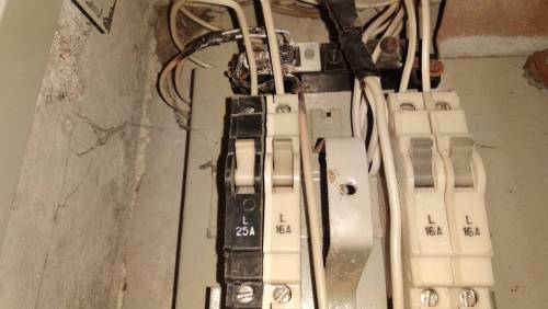

Ректор Опубликовано 20 мая, 2018 Жалоба Поделиться Опубликовано 20 мая, 2018 вот такую картину увидел у соседей на сухарево Ссылка на комментарий Поделиться на другие сайты Поделиться
Модератор Daiver Опубликовано 20 мая, 2018 Модератор Жалоба Поделиться Опубликовано 20 мая, 2018 Если место контакта не светится значит всё под контролем Ссылка на комментарий Поделиться на другие сайты Поделиться

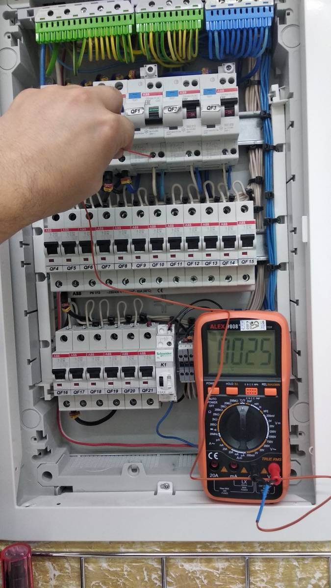

Ректор Опубликовано 23 мая, 2018 Жалоба Поделиться Опубликовано 23 мая, 2018 итак. продолжаем. 20А автомат как было выяснено дествительно выдерживает свои 29а, но недолго. 12 минут и отключается. температура окружающей среды 24, клемма в состоянии покоя 25 в процессе работы автомат нагрелся до 70 градусов, когда кабель всего 38 на автомате, а на проточнике 40. Т.е. автомат не подходит, кабелю норм. Ссылка на комментарий Поделиться на другие сайты Поделиться
Ректор Опубликовано 23 мая, 2018 Жалоба Поделиться Опубликовано 23 мая, 2018 Был куплен новый автомат на 25А, который по ТТХ не отключится до 28А. тест, длился 40 минут, автомат так и не отключился Кабель нагрелся до 39 градуса на автомате, автомат до 51. на проточнике 41. Ссылка на комментарий Поделиться на другие сайты Поделиться
Димыч. Опубликовано 24 мая, 2018 Жалоба Поделиться Опубликовано 24 мая, 2018 @Ректор почему было не поставить автомат с номиналом 30А? В случае КЗ выбъет его в любом случае мгновенно. 20А это, конечно, жёстко было, весьма рискованно. С автоматом 25А риск снизился, но грелка в щитке осталась. Нагрев может привести к оплавлению внутренностей и вероятному отказу автомата. Решать тебе, что ставить, но ИМХО, при номинальном токе 27-28А ставится автомат 30А. Всякие таблицы, указывающие, какие токи, при каких температурах и времени - байки... Ссылка на комментарий Поделиться на другие сайты Поделиться
патроль Опубликовано 24 мая, 2018 Жалоба Поделиться Опубликовано 24 мая, 2018 Димыч прав: если длительная нагрузка 27А, то контактная группа расчитана должна быть на ток равный или выше. Будь то старые АП, им пофиг, и 50 холодным будет. Но, Димыч, нагрев проводов от мощности автомата не зависит. И, Ректор, нельзя ли подробнее, что в автомате греется; контакты или пины? И еще, когда то у электриков были специальные парафиновые свечи, для определения нагрева контактов (в местах соединения) и только при их плавлении, считалось надо зачищать и поджимать. Нынешние ждут свечения. И в щитовых, даже зимой жарко. Но дома такое не желательно. Ссылка на комментарий Поделиться на другие сайты Поделиться

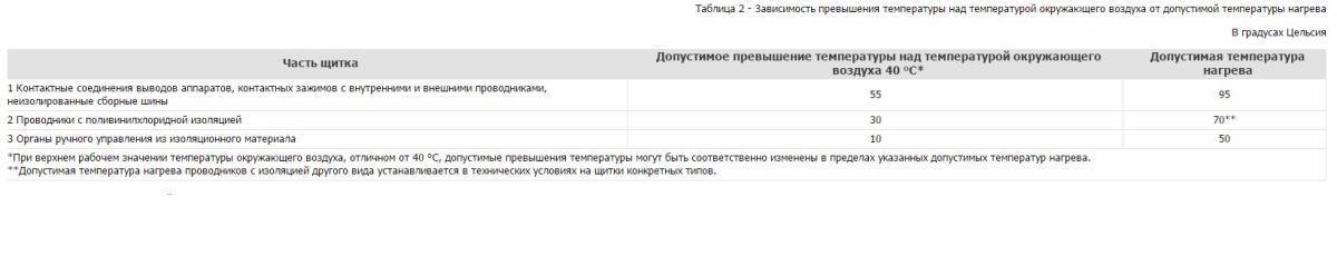

Ректор Опубликовано 24 мая, 2018 Жалоба Поделиться Опубликовано 24 мая, 2018 что то вы тут не правы походу ГОСТ Р 51778-2001 Щитки распределительные для производственных и общественных зданий. Общие технические условия как видим из госта и таблицы нормативов, мой кабель и автомат находятся даже не в зоне риска, а работают на нормальных рабочих для них температурах 30 ампер? развет такие бывают автоматы? 32 ампера следующий, и кабель пока он сработает успеет в уголёк превратиться. таблицы же не дураки придумывали, они же не из воздуха значения брали. Ссылка на комментарий Поделиться на другие сайты Поделиться
