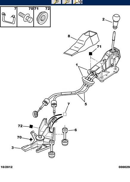

патроль Опубликовано 8 января, 2016 Жалоба Поделиться Опубликовано 8 января, 2016 С голой бабой? Не предлагаешь же ты демонтировать и разобрать селектор переключения передач и сфотографировать его внутренности. Даже за объявленную админом награду, на такой подвиг мало кто способен. Ссылка на комментарий Поделиться на другие сайты Поделиться
voleg Опубликовано 8 января, 2016 Жалоба Поделиться Опубликовано 8 января, 2016 С голой бабой? Не предлагаешь же ты демонтировать и разобрать селектор переключения передач и сфотографировать его внутренности. Даже за объявленную админом награду, на такой подвиг мало кто способен. Например вот так Ссылка на комментарий Поделиться на другие сайты Поделиться
патроль Опубликовано 8 января, 2016 Жалоба Поделиться Опубликовано 8 января, 2016 Ну так разбери эту коробочку под номером 1. У 406 она условно не разборная. Ты же не думаешь что тросы привязаны к рычагу. Потом, если бы дело было только в тросах, вдоль линии нейтрали рычаг перемещался бы легко. Тросы при таком перемещении не задействованы. Возможно я и не прав, но достает каждый год, минут через 5 нагревается и работает без вопросов. Ссылка на комментарий Поделиться на другие сайты Поделиться
voleg Опубликовано 8 января, 2016 Жалоба Поделиться Опубликовано 8 января, 2016 Ну так разбери эту коробочку под номером 1. У 406 она условно не разборная. Ты же не думаешь что тросы привязаны к рычагу. Потом, если бы дело было только в тросах, вдоль линии нейтрали рычаг перемещался бы легко. Тросы при таком перемещении не задействованы. коробочку под номером 1 разбирать не надо. на биппере тоже условно не разборная тросы наболдажниками одеты на два рычага Да? ,дело именно в тросике который перемещает рычаг вправо-влево. Отсоединил от рычага,а тросик стоит мёртво.Отсоединил на коробке,а тросик стоит мёртво. В оболочке не двигается. Машина у меня перед глазами. Разобрал ,жду тросики !!! Ссылка на комментарий Поделиться на другие сайты Поделиться
Avs9nka Опубликовано 8 января, 2016 Жалоба Поделиться Опубликовано 8 января, 2016 У меня немного другая конструкция Ссылка на комментарий Поделиться на другие сайты Поделиться
Димыч. Опубликовано 8 января, 2016 Жалоба Поделиться Опубликовано 8 января, 2016 Вот в месте, где указывает пятёрка у тебя стоит вода, она-то и замерзает. Ссылка на комментарий Поделиться на другие сайты Поделиться
Diesmachine Опубликовано 8 января, 2016 Жалоба Поделиться Опубликовано 8 января, 2016 у меня было одной зимой такое, не делал,3 года проблем нет. х.з. Ссылка на комментарий Поделиться на другие сайты Поделиться
кэп Опубликовано 9 января, 2016 Жалоба Поделиться Опубликовано 9 января, 2016 у меня было одной зимой такое, не делал,3 года проблем нет. х.з. Ситуация похожая по описаниям. Пару дней назад сделал вот что: 1. снял АКБ и полку, 2. откинул трос (который на нейтраль, у меня его прихватило), 3. совсем немного разобрал консоль (только чтоб добраться до тросика), 4. откинул трос но не доставал (уплотнение мешало), 5. шприцем со спиртом из салона промыл, затем ДОТом все до выхода снизу, 6. т.к. было порвано уплотнительное кольцо на тяге со стороны коробки шприц с солидолом и туда, 7. ну и кусок брезента и тот-же солидол на эту тягу вместо пыльника. Вуаля -22 за бортом все ОК и 3 лимона в кармане. Ссылка на комментарий Поделиться на другие сайты Поделиться
Avs9nka Опубликовано 9 января, 2016 Жалоба Поделиться Опубликовано 9 января, 2016 Вот в месте, где указывает пятёрка у тебя стоит вода, она-то и замерзает. Спасибо! Прогрею авто, разберу консоль, попробую шприцем залить масла какого Ссылка на комментарий Поделиться на другие сайты Поделиться
voleg Опубликовано 9 января, 2016 Жалоба Поделиться Опубликовано 9 января, 2016 у меня было одной зимой такое, не делал,3 года проблем нет. х.з. 5. шприцем со спиртом из салона промыл, затем ДОТом все до выхода снизу, Да,лучше спиртом. Но у меня пришлось всё разбирать.Тросик нейтралки у коробки имел механический износ,его закусывало при входе в оболочку. Ссылка на комментарий Поделиться на другие сайты Поделиться
voleg Опубликовано 9 января, 2016 Жалоба Поделиться Опубликовано 9 января, 2016 Вот в месте, где указывает пятёрка у тебя стоит вода, она-то и замерзает. Спасибо! Прогрею авто, разберу консоль, попробую шприцем залить масла какого можно и ATF попробовать. Ссылка на комментарий Поделиться на другие сайты Поделиться
