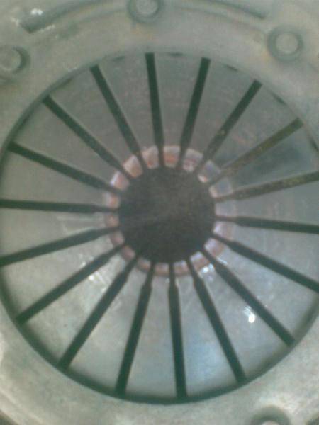

День добрый.Машинка 1,6HDI 110,2006г.Народ подскажите,недавно (1тыс)поменял всё сцепление включая маховик 2х мас.,По вину подходил САКС,его и поставил.Сразу вроде всё было гуд,хоть особого вау! от всего нового,я не ощутил,а теперь начал проявляться звук лёгкого,синхронного постукивания(на холодную).Сцепление выжимаешь-звука нет.Постукивание лёгкое,но слышимое.Так же только громче стучал мой предыдущий,нагнувшийся маховик,правда на выжим сцепления он уже не реагировал,стук не пропадал.Вот я и думаю,что за ёпт.может быть? "Немецкий" САКС (хотя стояло точ такое же),или кривые ручки при установке.А мот ещё что...? Да,корзина походу изнашивалась неравномерно ,это не касается первичного вала?

У меня после замены сцепления и маховика,вибрация пропала,но осталось постукивание при отпущеной педали сцкпления.Конечно не так громко как было,но при нажатии и отпускании педали отчётливо слышно появление и пропадание синхронного постукивания. Мот у кого есть какие мысли,это китайский САКС или ручки слесарей менявших сцепление?...(1.6 HDI 2х масс.маховик) И чё можно с этим поделать?
у моего знакомого на 607 при замене сцепления спецы не поменяли какие-то резинки, со 2ого раза сделали нормально :)ну это с их слов, сами может не докрутили чего.
