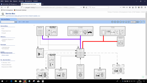

Хочу посмотреть например схемы ЦЗ SEDRE
SEDRE
Изменено пользователем gudzon07

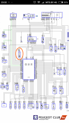

Ты правда не сказал, какая из трех твоя, а схема вот. Когда зайдешь, щелкнешь по любому элементу блок схемы, откроется принципиальная.5a5dce7e95d71_(14).thumb.png.4d25d5262972bf690d5904ad4f31a942.png
БУДУ смотреть, ...дело в том что клапан у меня и муфта оказывается рабочие, разрезов провода в разрыв амперметр показывает по нулям на любых оборотах, а подкинув на клапан 12в от блока питания , через пару секунд муфта наполнилась маслом и дизельный звук пропал-тишина:cool2:,
хотя если мерить напряжение на проводах от мозгов 12в приходят пока не накинешь на клапан фишку, такое чувство что масса где-то окислена...
