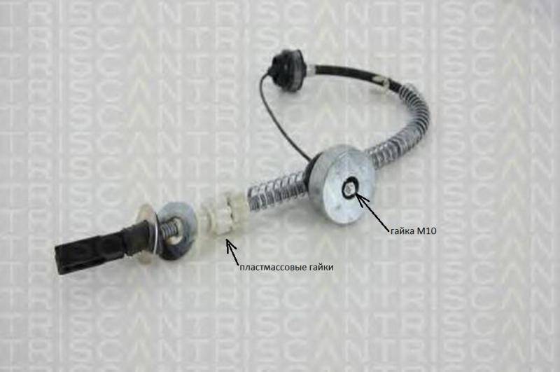

Dor1an Опубликовано 12 сентября, 2013 Жалоба Поделиться Опубликовано 12 сентября, 2013 Подскажите рвется тросик сцепления, пидаль тугая, вчем может быть проблема. Пежо 605 3,0 v6 12 клапанный Ссылка на комментарий Поделиться на другие сайты Поделиться
SergeyKa Опубликовано 12 сентября, 2013 Жалоба Поделиться Опубликовано 12 сентября, 2013 Рвется от неправильной регулировки длины.Педаль тугая - от неправильного натяга. Длина троса регулируется большими пластмассовыми гайками со стороны педали, а натяг - гайкой М10 на конце со стороны коробки передач Для меня более комфортно, когда сцепление срабатывает в последней трети хода педали. Ссылка на комментарий Поделиться на другие сайты Поделиться
Dor1an Опубликовано 12 сентября, 2013 Жалоба Поделиться Опубликовано 12 сентября, 2013 Педаль тугая как не регулируй.. Ссылка на комментарий Поделиться на другие сайты Поделиться

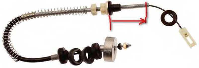

SergeyKa Опубликовано 25 октября, 2013 Жалоба Поделиться Опубликовано 25 октября, 2013 Нефиг его менять. Только проволочку длинную к старому тросу возле педали надо привязать, а уж потом вытягивать трос из-под вакуумника. Как вытянешь старый трос, сразу отрегулируй длину нового троса по образцу старого. Новый трос привязываешь к проволке и ей затягиваешь трос под вакуумник и в салон. На все про все - 40 мин. уходит. Сложно накидыват пластмасску на педаль. Если рука здоровая, то можно и не одеть... Ссылка на комментарий Поделиться на другие сайты Поделиться
Roma605 Опубликовано 25 октября, 2013 Жалоба Поделиться Опубликовано 25 октября, 2013 пластмаску накидывать у меня получается быстро, а вот трос вытянуть нифига не получается. И что значит отрегулировать длину? Я сразу цеплял на педаль, потом на рычаг сцепления, а потом одной гайкой натягивал, а второй контрогаил. И все. Ссылка на комментарий Поделиться на другие сайты Поделиться
SergeyKa Опубликовано 26 октября, 2013 Жалоба Поделиться Опубликовано 26 октября, 2013 (изменено) Чем регулировать длину, почитай здесь - http://peugeot-club.by/board/index.php?/topic/27652-sceplenie/page__p__536567__fromsearch__1#entry536567 А из-под вакуумника достать - это да, геморно. Но можно. Надо рукой лезть под вакуумник и расшивеливать трос в месте, где он в салон входит, и выдергивать. Изменено 26 октября, 2013 пользователем SergeyKa Ссылка на комментарий Поделиться на другие сайты Поделиться
