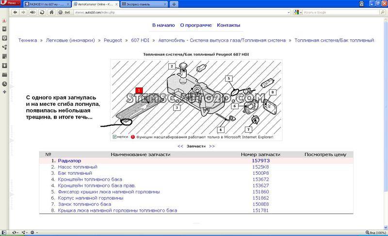

Эх, смотреть нужно. Там радиатор топливный. Может ты его пробил. из ремонта - если радиатор, то можно снять и вместо него вкорячить трубку напрямую. Есть все же трубко подрал, то вариант обрезать поврежденный участок и опять же вкорячить шланжик на замену, закрепив его хомутами.
Гость Митричъ
понятно, там СТО рядом, может делают такое... а лучше у кого какие ещё соображения, вернее не соображения, а может кто помочь решить проблему может, потому как ни гаража, ничего нет!насчет радиатор топливный фиг его знает, там получается защита идет, на ней крепится змейкой эта трубка, на месте стыка хомута или как там его, там загнуло когда рвануло трубку, и лопнуло как я понял, я отогнул обратно, ну и вот! там на стоянке и бросил, мордой на горку заехал, чтобы бак снизу был и не текло стоя на месте!
