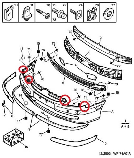

После нескольких месяцев беспроблемной эксплуатации снова вынужден обратиться за помощью. Вчера на стоянке стукнули меня в переднее правое крыло. Предстоит рихтовка и покраска. Хочу сам снять бампер и фару перед ремонтом, так как знаю, что иначе потом половина креплений будет обломана и т.п. Кто-нибудь подскажите (или ссылкой) как снимается крыло и блок-фара (с корректором).

Всем привет!
Заранее спасибо,
Для того, чтобы снять фару, нужно снять бампер. Он крепится к крылу 4-мя болтиками №71 и 2-мя пистонами №11.
