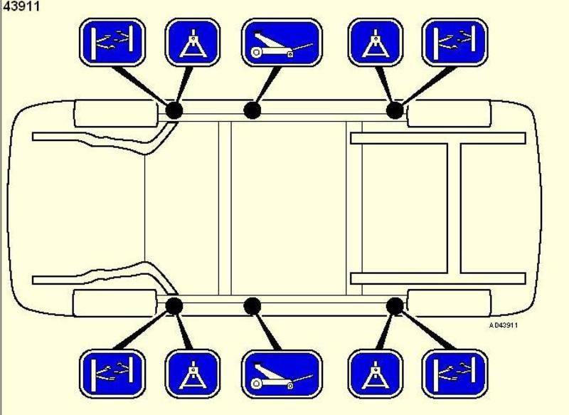

Joker. Опубликовано 15 декабря, 2011 Жалоба Поделиться Опубликовано 15 декабря, 2011 (изменено) любителям ремонтировать машину "по букварю" автодата как-бы нерекомендует поднимать машину за подрамник... Изменено 15 декабря, 2011 пользователем Дмитрий. Ссылка на комментарий Поделиться на другие сайты Поделиться
Модератор Daiver Опубликовано 15 декабря, 2011 Модератор Жалоба Поделиться Опубликовано 15 декабря, 2011 Подрамник в 607-ой сделан очень надежно, а домкратить лучше за ту часть, что плашмя ложится на лонжероны. Лонжероны - несущая часть кузова, поэтому ничего им не станет. Исключения - только сильно вмазанные машины. где из-за этого может повести зазоры. Рекомендации автодаты относятся скорее к машинам, где подрамники закреплены к кузову через резинометаллические вкладыши. Там возможно повреждение этих вкладышей. Ссылка на комментарий Поделиться на другие сайты Поделиться
Joker. Опубликовано 15 декабря, 2011 Жалоба Поделиться Опубликовано 15 декабря, 2011 к примеру взять ксантию, там подрамник крепится тож напрямую к кузову, в рекомендациях автодаты можно домкратить через подрамник... Ссылка на комментарий Поделиться на другие сайты Поделиться
Модератор Daiver Опубликовано 15 декабря, 2011 Модератор Жалоба Поделиться Опубликовано 15 декабря, 2011 В 607-ой есть аналогичное место. На картинке обвел кружком. Ссылка на комментарий Поделиться на другие сайты Поделиться

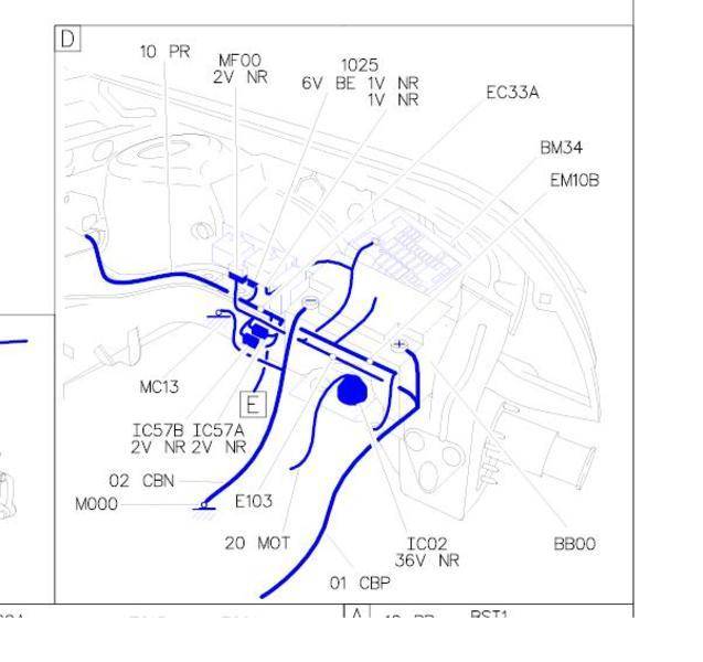

Гость Jigar Опубликовано 19 декабря, 2011 Жалоба Поделиться Опубликовано 19 декабря, 2011 Опять о сервисном аккумуляторе.С новым аккумулятором неделю покатался все было нормально,а сегодня опять открывал ключем, правда на выходных музон громко слушал на незаведенной минут 30.что за ерунда А где стоит это "реле которое развязывает обе АКБ при стоянке и связывает после пуска для зарядки "И как его идентифицировать ? Ссылка на комментарий Поделиться на другие сайты Поделиться
сим Опубликовано 19 декабря, 2011 Жалоба Поделиться Опубликовано 19 декабря, 2011 Уважаемые пыжеводы, у меня такой вопрос: недавно на компьютерной диагностике (обучали датчик угла поворота колес после ремонте рулевой рейки) мастера сказали что можно в 607 (у меня 2002 год 2.2. HDI 136 л.с.) отмотать пробег с коррекцией в журнале, т.е. «комар носа не подточит». Так ли это, до этого считал, что сделать это не возможно, а если и возможно то стоит больших денег. Ссылка на комментарий Поделиться на другие сайты Поделиться
Toretto Опубликовано 19 декабря, 2011 Жалоба Поделиться Опубликовано 19 декабря, 2011 В 19.12.2011 в 07:09, 'Jigar' сказал: А где стоит это "реле которое развязывает обе АКБ при стоянке и связывает после пуска для зарядки " я так понимаю , рядом с большим предохранителем, который для второго АКБ. Ссылка на комментарий Поделиться на другие сайты Поделиться
Модератор Citrin Опубликовано 19 декабря, 2011 Модератор Жалоба Поделиться Опубликовано 19 декабря, 2011 В 19.12.2011 в 07:27, 'сим' сказал: Уважаемые пыжеводы, у меня такой вопрос: недавно на компьютерной диагностике (обучали датчик угла поворота колес после ремонте рулевой рейки) мастера сказали что можно в 607 (у меня 2002 год 2.2. HDI 136 л.с.) отмотать пробег с коррекцией в журнале, т.е. «комар носа не подточит». Так ли это, до этого считал, что сделать это не возможно, а если и возможно то стоит больших денег.Все возможно. Не на пробег смотрите, а на состояние авто в целом. В 19.12.2011 в 07:09, 'Jigar' сказал: Опять о сервисном аккумуляторе. С новым аккумулятором неделю покатался все было нормально, а сегодня опять открывал ключем, правда на выходных музон громко слушал на незаведенной минут 30. что за ерунда А где стоит это "реле которое развязывает обе АКБ при стоянке и связывает после пуска для зарядки " И как его идентифицировать ? На картинке- 1025 В 19.12.2011 в 07:04, 'Voody' сказал: В 19.12.2011 в 06:54, 'Citrin' сказал: Похоже на проводку в петле багажника.Саша, так может посмотришь мне проводку?Во вторник, я думаю, после 18-00. Ссылка на комментарий Поделиться на другие сайты Поделиться
Гость Jigar Опубликовано 19 декабря, 2011 Жалоба Поделиться Опубликовано 19 декабря, 2011 Саша, спасибо за схемку. Ссылка на комментарий Поделиться на другие сайты Поделиться
