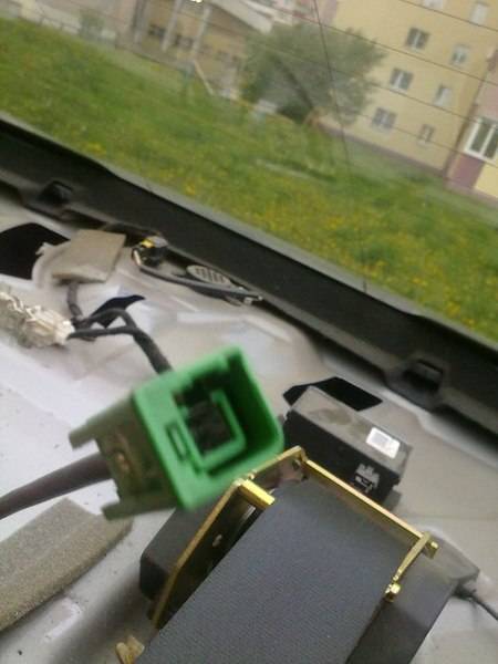

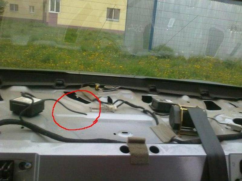

Полез в багажник. Снял обшивки. После осмотра проводки обнаружил за чейнджером вот такой провод:
post-10973-0-29914900-1336416021_thumb.j
Т.к. он лежал совсем не по-заводскому,да и каких-либо разъёмов я не нашел, то я понял что он должен идти не в багажник,а под полку! к антенне например)

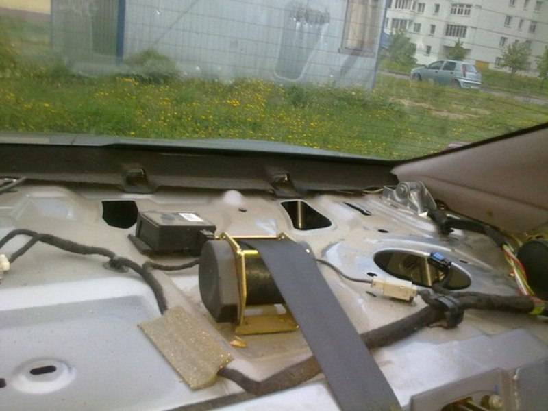

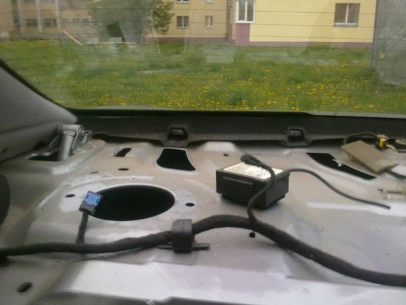

Снял полку,проверил за задними айрбэгами, но так и не нашел куда пристроить этот провод.
post-10973-0-61635400-1336416519_thumb.j
post-10973-0-85788600-1336416592_thumb.j
Только вот меня смутил один провод, как-то безхозно торчащий)
post-10973-0-51200000-1336416853_thumb.j
Кто шарит в этом, подскажите! Может блока какого нехватает? А как сама антенна выглядит? Куда этот провод ? И куда мне дальше лезть ?)

Зеленый провод-для антенны мобильного телефона. Для ЖПС-серая фишка.Под задней полкой торчащий кусок провода-это антена приемника сигнала датчиков давления в колесах.То что навигация показывает постоянно на одном месте-проблема привода навигации, он "обсчитывает" координаты.
Всмысле для антенны мобильного телефона ? Куда этот зеленый провод должен подключаться ?Мои дальнейшие действия? что делать с приводом навигации ?
В прямом смысле, бывают штатные магнитолы с мобильным телефоном.
Извиняюсь, но я что-то не совсем понимаю ) Может туплю )
Я вкурсе что бывают штатные магнитолы с мобильным телефоном, но у меня комплектация без телефона! Тогда откуда и зачем этот провод ?

    [*] Что за провод с зелёной фишкой ? (который на фото) - ЧАСТИЧНО УЗНАЛ
    [*] Вот хотелось бы узнать, для чего провод антены мобильного телефона в авто с комплектацией без телефона ? Пол салона уже разобрал,так и не нашел куда его всунуть... :wacko:
Это ПОДГОТОВКА
Citrin, извини конечно, но люди не всегда понимают друг друга )) Можно более развернутый ответ ? Чтобы я конкретно знал, а не терялся в догадках )
Это подготовка производителя авто для телефона. Для возможно-установки в будущем

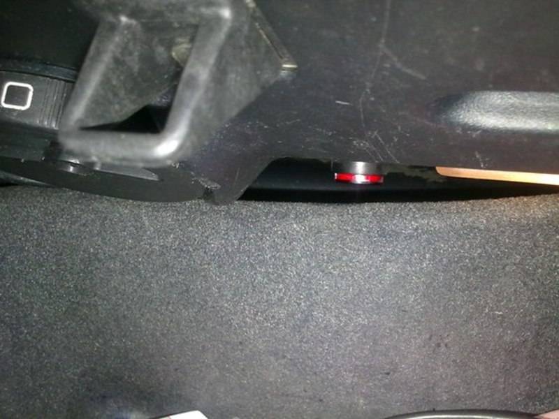

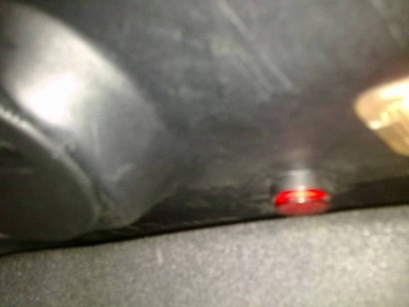

Когда полез привод смотреть, заметил в глубине бардачка красненькую кнопочку. что за она ? :mellow:
Спасибо за информацию! Буду что-нибудь думать )
Правда вот еще кое-что хотел узнать) любопытство)
Это изменение геометрии, ну там крылья, хвост и прочее :lol:
А если серьезно , то в бардачке разъемы для аудио и видео входа, а не кнопочка.
Это серьёзно разъему для видео и аудио ??? Афигеть! Этого не может быть!
Кнопка изменения геометрии у меня в подлокотнике! плавники появляются!...
Либо ты смотрел плохо,либо у тебя её нету... одно из двух ))

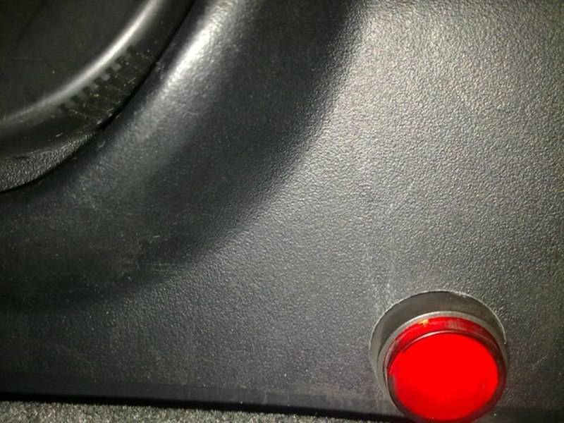

post-10973-0-35321700-1336632622_thumb.jpost-10973-0-63802500-1336632671_thumb.jpost-10973-0-95798200-1336632727_thumb.jВот не знаю,заводское это или какая-то примочка... увидел,нигде ничего не нашел,решил спросить)) нажимай - не нажимай вроде ничего не меняется.
Ну кто тебе скажет что это такое , если это какая-то самопальная фигня?. Сними кнопку и посмотри куда идут провода
Ну раз никто не знаю что это такое, да и ничего не меняется при нажатии на неё - так и бог с ней ))
Самопал, хотя сделано аккуратно. Смотрите куда идут провода, будет ясно
