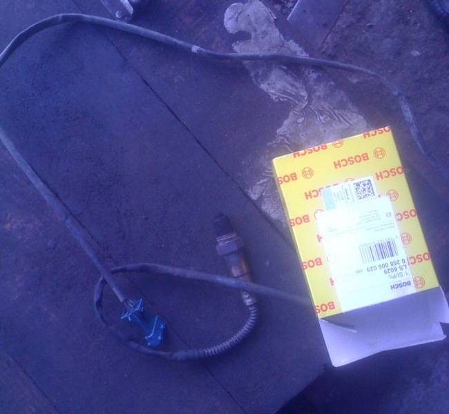

PSA Опубликовано 9 июля, 2012 Жалоба Поделиться Опубликовано 9 июля, 2012 не нашел подходящей темы (а может и фигово искал - не ругайте коли чего) поэтому отпишусь сюда Надоело мне ездить с чеком по второй лямбде. Решил поменять её на новую бошевскую (не универсальную). Ошибки пока нет (надеюсь не будет больше). Проехал правда всего км 160 с момента замены. НО парадокс... расход сцуко стал больше.. :D:D Либо просто обнулил расходы не сильно вовремя и совпало с жуткой жарой и пробегами чисто городскими по 10-15 км и долгими стояниями с климой на всю катушку. По крайней мере пока так пишет мой комп.... Писал до замены лямбды 11,6л /100км при средней 33 за 7890 км пробега. Счас пишет 14.2л /100 при средней 25 за 60 км пробега...Это за последние 2 дня по жаре и коротких пробегах. Поезжу еще немножко, если параметры придут в норму - знаичт хорошо. Раньше хамечал тоже такое. что комп поначалу показывал нереальный расход, потом плавно за пару дней приходил в реальные параметры. Нет - пИчалька и до кучи. Иногда был редкий глюк того что авто не заводилось разок в месяц. После повторного старта - как часы. Висела ошибка по короткому замыканию в цепи 1-го цилинда. Сначала устранимая. Потом авто в один день совсем отказалось нормально заводится. Из 5 раз - 3 раза заводилась лишь с педалью газа почихивая и пепердывая. 2 из 5 - само как часы. Вот тогда повисла Неустранимая ошибка по датчику положения распредвала. Поменял вместе с лямбдой - теперь авто заводится как часы. Цена вопроса по датчику - оригинал чуть ббольше 200 тыщ Ссылка на комментарий Поделиться на другие сайты Поделиться

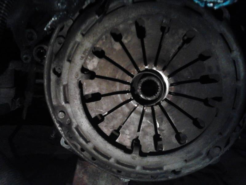

debygger Опубликовано 15 июля, 2012 Жалоба Поделиться Опубликовано 15 июля, 2012 Ребята,очень нужна помощь! На моем 607 2,2 hdi полетел выжимной подшипник. Проблема в том,что не могу достать коробку! Помогите! Все что можно открутил! Может не так достаю? Доставать пробую через левую сторону (по ходу движения) Всячески упирается! Ссылка на комментарий Поделиться на другие сайты Поделиться
Модератор Daiver Опубликовано 16 июля, 2012 Модератор Жалоба Поделиться Опубликовано 16 июля, 2012 Как бы по СБ для снятия коробки нужно снять подрамник. По другому - только отодвинуть. Ссылка на комментарий Поделиться на другие сайты Поделиться
Ректор Опубликовано 16 июля, 2012 Жалоба Поделиться Опубликовано 16 июля, 2012 Ребята,очень нужна помощь! На моем 607 2,2 hdi полетел выжимной подшипник. Проблема в том,что не могу достать коробку! Помогите! Все что можно открутил! Может не так достаю? Доставать пробую через левую сторону (по ходу движения) Всячески упирается!коробку снимать не нужно, только отодвинуть, в теме сцепление маховик я об этом писал. Ссылка на комментарий Поделиться на другие сайты Поделиться

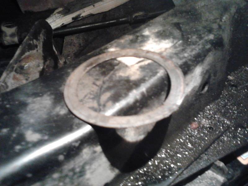

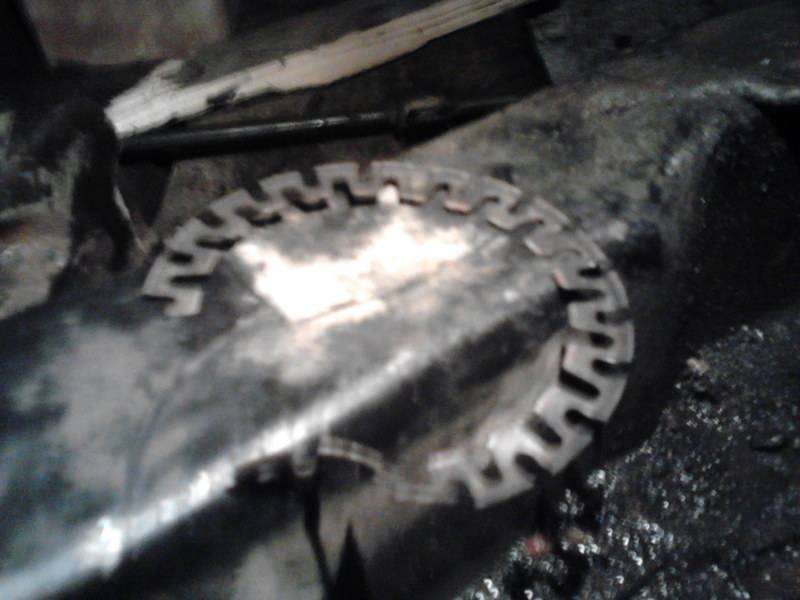

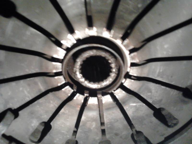

debygger Опубликовано 16 июля, 2012 Жалоба Поделиться Опубликовано 16 июля, 2012 Всем спасибо снял! Полетел не тольно выжимной,но и походу корзина. Когда снял коробку высыпались кикие то шайбы,как я понимаю они удерживают выжимной в лепестках. Корзину под замену? Ссылка на комментарий Поделиться на другие сайты Поделиться
Модератор Daiver Опубликовано 16 июля, 2012 Модератор Жалоба Поделиться Опубликовано 16 июля, 2012 Пля, все под замену. Комплектом. Я б тебе еще посоветовал заменить направляющую втулку выжимного подшипника. Ссылка на комментарий Поделиться на другие сайты Поделиться
