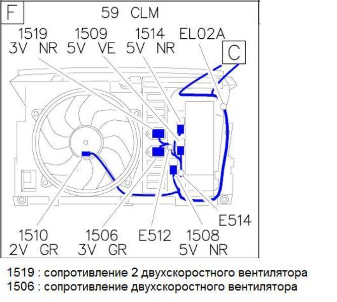

Citrin, а ты не подскажешь где находится датчик, который включает вентилятор на радиаторе? Дело в том, что термостат я заменил (там его кстати не было), и вот теперь завожу машину и включается автоматически вентилятор. Вспомнил, что на диагностике показывало короткое замыкание на датчике температуры. Вот и думаю, что надо еще поменять этот датчик, осталось узнать где он стоит...
Может я что-то не понимаю, но под номерами 1519 и 1506 я как раз эти датчики и отключил, чтоб вентиляторы не крутились постоянно. Так как при одном из включенных из этих датчиков вентилятор крутит постоянно. Хотелось бы знать, есть же вроде датчик температуры, который при достижении определенной температуры подает сигнал на датчики 1506, 1519 на включение вентиляторов. Вот этот датчик меня и интересует. А может я не прав?
согласен надо диаг сделать.возможна временная ошибка по режимам работы вентиляторов.что то было похожее-какойто баг с мозгами.если не поможет.тогда надо искать :rolleyes:
