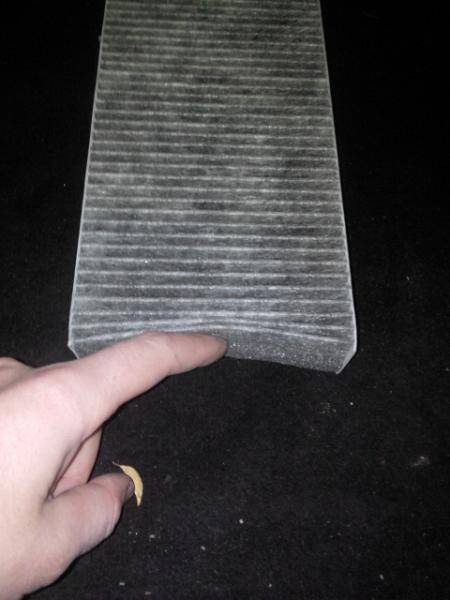

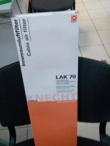

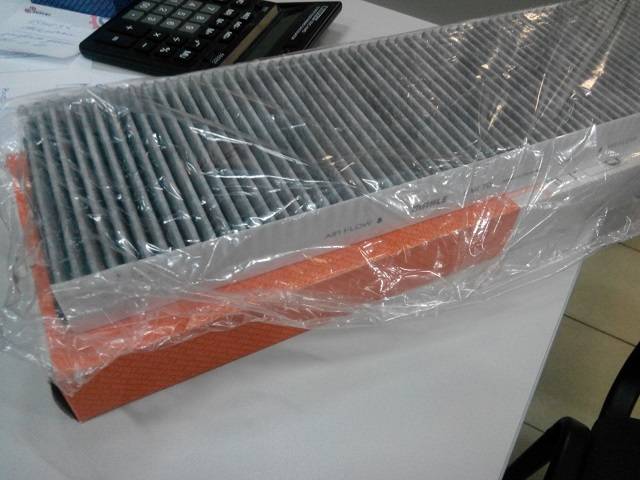

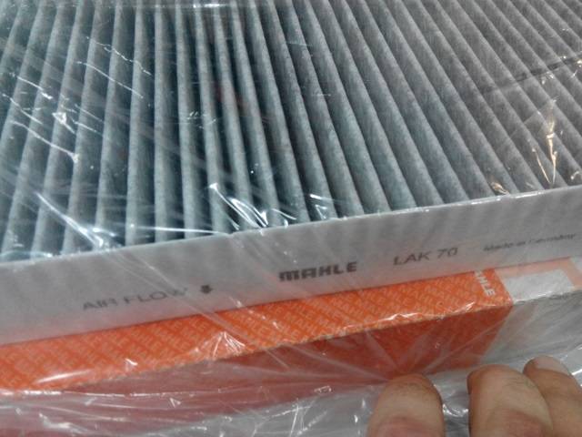

Не прет что-то шопинг на exist у меня. Заказал сегодня еще один салонный фильтр, теперь уже mahle ( LAC 70) такой же как и стоял у меня весь год. Такой же, да не такой. Приехал забирать и опа - дают опять "кусок картона с паралоном". Где делись эти долбанные пластмассовые фиксаторы по бокам?!:angry: Манагер сбегал, что-то уточнил, говорит "изменилась технология", походу завод изменился и шило китайское гнать стали. Не стал брать, вернул обратно, т.е. поменял на purflux, хватит с меня экспериментов. На скоряк сфоткал этот KNECHT.

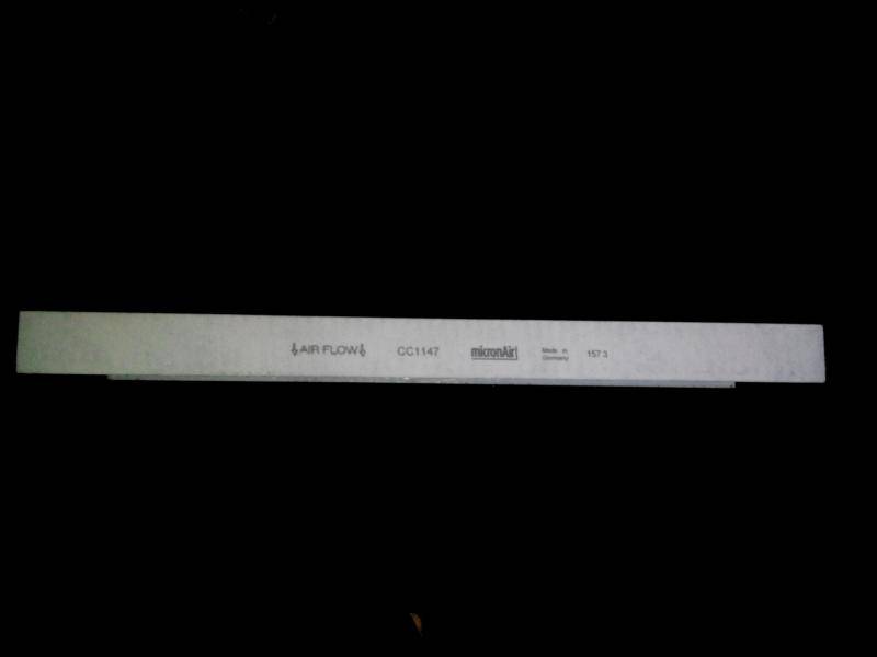

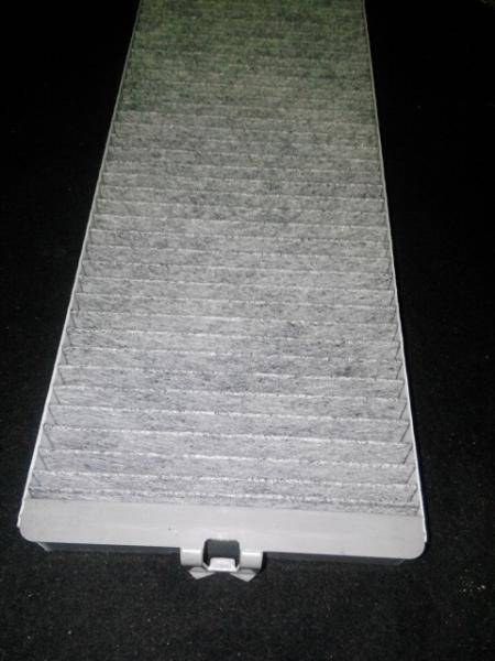

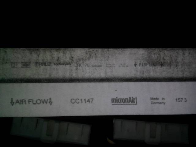

Таки вот. И до кучи фото моего старого MAHLE в сравнении с CORTECO. На фото видно, что mahle длиннее corteko, даже без боковых защелок. Смотрел я на все эти фильтры и понял, что "хорошая мысля приходит апосля". Оторвал я от старого mahle пластмассовые защелки, посажу их на термоклей и будет норма. Сам фильтрующий элемент corteco сделан добротно, в сравнении с purflux, там более толстый слой угля и вес больше. Так что, кому нужен новый угольный purflux, могу отдать недорого.

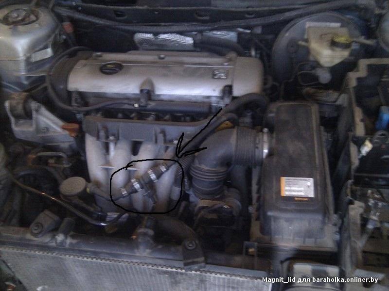

Что это такое и как оно работает?
подогрев катерных газов. Работает, когда минус за бортом.
Я так понимаю на него подается напруга когда на улице минус(при помощи мозгов)? А как он может греть если находится в самом конце от картера?
да подается напруга. Это уже к инженерам.
там три подогревателя, даже четыре.1. ДВС ( шланг расположен под впускным коллектором)2 белый изолированный провод - это нагреватель( засунут в непосредственно в трубку)3. подогреватель в стакане маслоотделителя4. ты сфотографировал Изменено пользователем Jigar
А если его не стоит,а фишка есть. Ни чего не будет, на работу ни как не повлияет?
ну греть не будет, а там по морозу.... На все воля всевышнего :rolleyes:Может перемерзнуть шланг и читайте тему "масло из щупа",а может быть и похуже,а может и пронести. Изменено пользователем Jigar

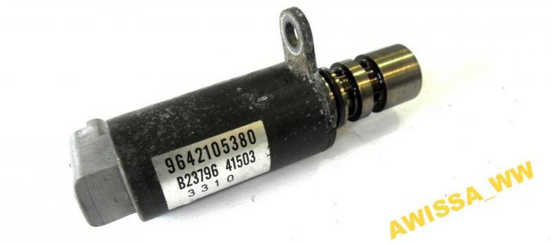

Люди. нужна помощь. Не могу разобраться, что за датчик стоит на двигателе. Обыскал всю книжку, но названия так и не нашел. Выписал с него номер. Мб кто может определить по номеру, что за датчик?9642105380B23796 415031416p.s. Заинтересовался этим вопросом, так как с него травит масло. Когда достаю клипсу с него, видно что она вся в масле. Кто может подсказать? если надо будет, могу сделать фото.

badge, по экзисту бьет Датчик положения распредвала
Оно? (фото ниже). Влияет сильно, т.к. дает сигнал на мозги впрыска. Но никто не говорит, что он у вас нерабочий.

Вроде как он. очень по крайней мере похож) не подскажешь, мб есть место где лучше всего купить? и самому поменять можно? или лучше к мастерам свозить?
p.s, не могу сказать рабочий он или нет, но что я могу сказать точно, так это то что с него сочится масло и при этом когда я его трогаю, то он сидит там не плотно, а от части болтается. когда достаю клипсу, то в самой клипсе тоже масло. не знаю, нормально это или нет
