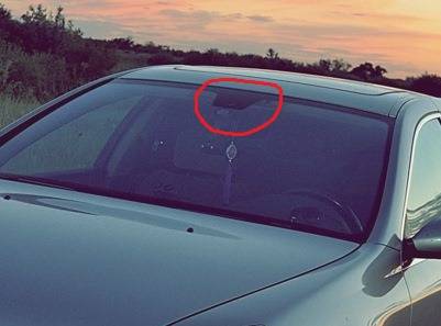

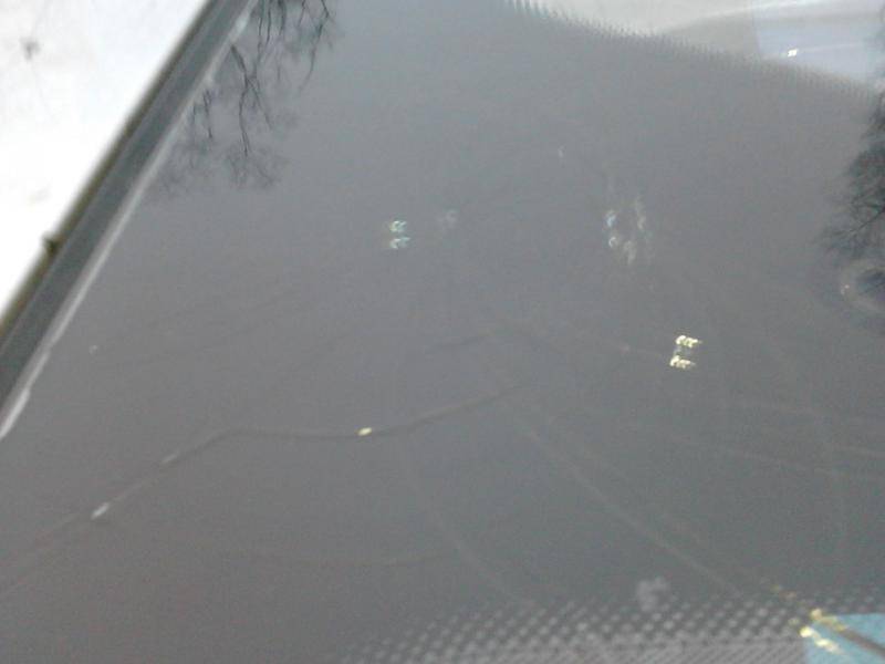

Balagan Опубликовано 29 декабря, 2013 Жалоба Поделиться Опубликовано 29 декабря, 2013 Может кто сталкивался!? Подскажите! Ремонтопригодно ли это лобовое!? Образовалась паутина из трещин прямо под зеркалом. Никак не мешает, и с салона почти не видно. А вот с улицы бросается в глаза... Ну не менять же лобовик... Ссылка на комментарий Поделиться на другие сайты Поделиться
Balagan Опубликовано 30 декабря, 2013 Жалоба Поделиться Опубликовано 30 декабря, 2013 было похожее,но не паутина а одна полукруглая трещина, через некоторое время отвалилось зеркало))) приклеил по новой,потом на скорости споймал большую птичку-стрелка пошла дальше. а ехать за кордон нужно,вот и менял стекло(повезло,нашел за 50 баков,спасибо "atom 605", с англичанки.не идеальное,конечно,царапины и отметины от камешков есть,но получше моего старого. а паутину лечить-самому дороже будет. да и видно вс равно дефекты после лечения.совет:меняй стекло,если не хочешь,тогда наклей полосу пленки,типа от солнца). пользуясь случаем, с наступающим Новым Годом всех форумчан !Просто мне это никак не мешает, а вот с улицу видно конечно...Так я вот думаю сделать, все равно под зеркалом на черном квадрате после ремонта ничего толком не будет видно. Да и дешевле однозначно получиться) Ссылка на комментарий Поделиться на другие сайты Поделиться
Toretto Опубликовано 30 декабря, 2013 Жалоба Поделиться Опубликовано 30 декабря, 2013 Может кто сталкивался!? Подскажите! Ремонтопригодно ли это лобовое!? Образовалась паутина из трещин прямо под зеркалом. . Ну не менять же лобовик...поползет, особенно с приходами морозов.Пысы. есть лобовик и не дорого (оригинал). Ссылка на комментарий Поделиться на другие сайты Поделиться
Balagan Опубликовано 30 декабря, 2013 Жалоба Поделиться Опубликовано 30 декабря, 2013 (изменено) смотря сколько стоит залить один см трещины,вот тогда и решать,ремонт или замена стеклаПодъехал на Свердлова 1. Кантора вроде очень хорошая по отзывам. Сказали что отремонтироваться не получиться. Можно только замаскировать, и гарантии никто не даст. да и там не далеко по цене до лобового получается) Изменено 30 декабря, 2013 пользователем Balagan Ссылка на комментарий Поделиться на другие сайты Поделиться
