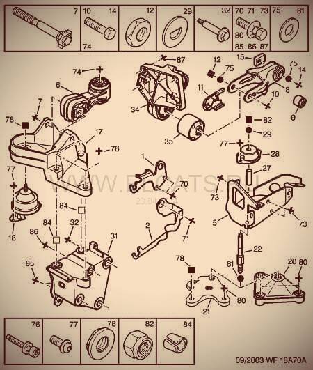

Ректор Опубликовано 23 апреля, 2014 Жалоба Поделиться Опубликовано 23 апреля, 2014 (изменено) Подскажите, двигатель 2.2 hdi сидит на 4ёх подушках? за что отвечает 28ая позиция и как её проверить? Ато уж как-то слишком дёргается двигатель Изменено 23 апреля, 2014 пользователем Ректор Ссылка на комментарий Поделиться на другие сайты Поделиться

Joker. Опубликовано 23 апреля, 2014 Жалоба Поделиться Опубликовано 23 апреля, 2014 Подскажите, двигатель 2.2 hdi сидит на 4ёх подушках? за что отвечает 28ая позиция и как её проверить? Ато уж как-то слишком дёргается двигатель она составная как видно по схеме, полностью из резины и на ней тупо висит коробка, проверить без съема думаю проблематично. накопилось несколько вопросов 1 как на рестайле отличить передние фары Англию от Европы. 2 у меня нет кассеты в ченжере, если я поставлю другой ченжер надо ли его прописывать в мозгах. 1 по номеру, если фара на машине то к стенке и направление галки смотреть, конструктивно отличается отражатель, но нужно тупо сравнивать, без снаровки неотличиш. 2 ненужно Ссылка на комментарий Поделиться на другие сайты Поделиться

Ректор Опубликовано 23 апреля, 2014 Жалоба Поделиться Опубликовано 23 апреля, 2014 Подскажите, двигатель 2.2 hdi сидит на 4ёх подушках? за что отвечает 28ая позиция и как её проверить? Ато уж как-то слишком дёргается двигатель вот и видео http://www.youtube.com/watch?v=Zg6YgnUKp6E&list=UUfMAebKvQUGl2JbfJrPqD1Q http://www.youtube.com/watch?v=dGRXYDuV23c&list=UUfMAebKvQUGl2JbfJrPqD1Q Ссылка на комментарий Поделиться на другие сайты Поделиться

Ректор Опубликовано 23 апреля, 2014 Жалоба Поделиться Опубликовано 23 апреля, 2014 да нет, тут уже на малых оборотах ты чувствуешь как он ходит и вводит в резонанс весь кузов. такое ощущение что подушки оторвались. реактивная и гидравлическая визуально в норме, год назад менял. под коробку и на приводе, менял 4 года назад, осмотреть нет возможности. Ссылка на комментарий Поделиться на другие сайты Поделиться

Модератор Daiver Опубликовано 24 апреля, 2014 Модератор Жалоба Поделиться Опубликовано 24 апреля, 2014 да нет, тут уже на малых оборотах ты чувствуешь как он ходит и вводит в резонанс весь кузов. такое ощущение что подушки оторвались. реактивная и гидравлическая визуально в норме, год назад менял. под коробку и на приводе, менял 4 года назад, осмотреть нет возможности. Нижнюю подушку нужно смотреть, подушка 28, коробки, тут вообще не при делах. Ссылка на комментарий Поделиться на другие сайты Поделиться
