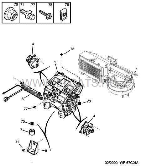

Кто подскажет, на всех 607 HDI, ставился дополнительный подогрев(ТЭН) на печку.
вин в elcats забей и посмотри была или нет
Под номером 6 оно?
post-18913-0-83444700-1409219988_thumb.j
а где реле стоят?
