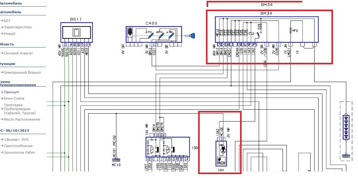

Гость Jigar Опубликовано 3 ноября, 2014 Жалоба Поделиться Опубликовано 3 ноября, 2014 Гуру, подскажите по EW12J4 2003 г.в. РР2000 ругался на насос подачи вторичного воздуха в выпускной коллектор, или по простому на пылесос. снял я его, разъемчик чистый, внутрь моторчика не получилось залезть, люминний сцуко хорошо спаивается с железными болтами, но от акума позапускал раз 10 крутился вроде. Вопрос : как на него подается питание ВСМ-реле-предохранитель ? Если да то где искать реле и номер предохранителя ? Ссылка на комментарий Поделиться на другие сайты Поделиться

Модератор Citrin Опубликовано 4 ноября, 2014 Модератор Жалоба Поделиться Опубликовано 4 ноября, 2014 Гуру, подскажите по EW12J4 2003 г.в. РР2000 ругался на насос подачи вторичного воздуха в выпускной коллектор, или по простому на пылесос. снял я его, разъемчик чистый, внутрь моторчика не получилось залезть, люминний сцуко хорошо спаивается с железными болтами, но от акума позапускал раз 10 крутился вроде. Вопрос : как на него подается питание ВСМ-реле-предохранитель ? Если да то где искать реле и номер предохранителя ? Кусок схемы: Ссылка на комментарий Поделиться на другие сайты Поделиться
Гость Jigar Опубликовано 5 ноября, 2014 Жалоба Поделиться Опубликовано 5 ноября, 2014 Спасибо, Саша, в очередной раз выручил. Ссылка на комментарий Поделиться на другие сайты Поделиться
