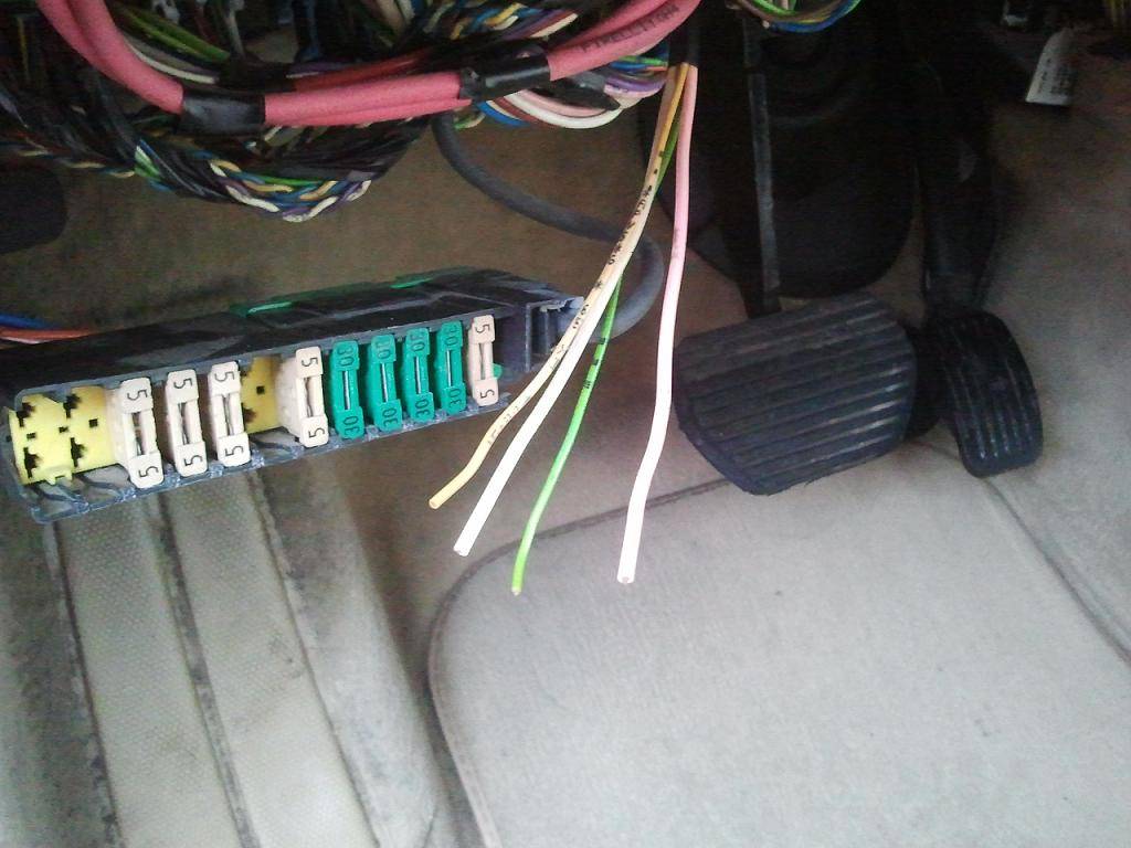

Вечер добрый) не знаю в какую тему писать, напишу тут(сильно не пинайте если что)))
помогите опознать провода:
1) первое фото,4 провода, тупо обрезанные некими кулибинами, около блока BSI и колодки предохранителей...откуда? (есть маркировка на них APV3 6 73 JL 1365, APV4 ..., APV5 ..., APV6 ...)

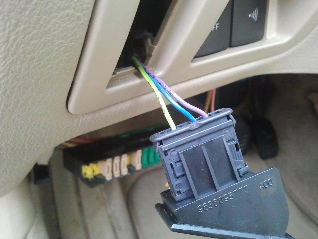

2) на заглушке (второе фото) тоже разъем с 3-мя проводами (маркировка 1175, 276)...что это и чего у меня не хватает? :-)
может это пригодиться: 2.7 трахтар, 2005 г.в., вин VF39UUHZJ92214904...
заранее спасио за инфу)

Не надо искать проблему там где её нет.
APV - 4 провода. Это провода для "ремонта". Идут от БСИ до передней левой фары.
А фишка-это для ручного корректора фар.
Спасибо, успокоили) как раз искал место перехода кишки проводов в моторный отсек (хочу замутить подогрев топливного стакана), а тут и провода "свободные" есть...
