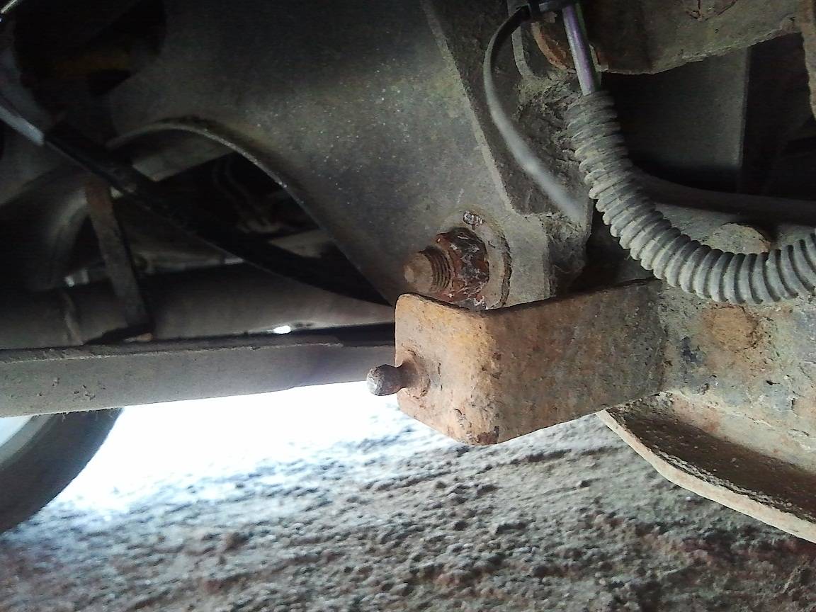

Evgen_Avd Опубликовано 8 июня, 2015 Жалоба Поделиться Опубликовано 8 июня, 2015 Народ, а кто-нибудь пробовал восстанавливать шарниры под тяги на датчиках положения кузова? тяги приобрел новые, не хочеться ржавыми шариками их ушатать...или проще заказать токарю?))) Ссылка на комментарий Поделиться на другие сайты Поделиться
Модератор Daiver Опубликовано 8 июня, 2015 Модератор Жалоба Поделиться Опубликовано 8 июня, 2015 Токарю. Так и проще и дешевле. Ссылка на комментарий Поделиться на другие сайты Поделиться

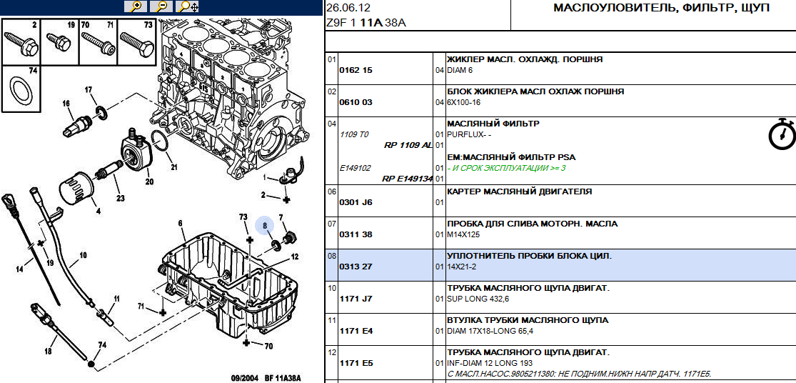

Eagle Опубликовано 1 июля, 2015 Жалоба Поделиться Опубликовано 1 июля, 2015 Сегодня в сервисбоксе увидел, что под сливной пробкой в паддоне должна быть прокладка (на картинке позиция 8). У меня же никаких прокладок отродясь там не было, что в нынешней, что в предыдущей машинке. Там вообще должны быть прокладки (если да, то как я понимаю, медные)? Ссылка на комментарий Поделиться на другие сайты Поделиться
Ректор Опубликовано 1 июля, 2015 Жалоба Поделиться Опубликовано 1 июля, 2015 В 01.07.2015 в 07:41, Eagle сказал: Сегодня в сервисбоксе увидел, что под сливной пробкой в паддоне должна быть прокладка (на картинке позиция 8). У меня же никаких прокладок отродясь там не было, что в нынешней, что в предыдущей машинке. Там вообще должны быть прокладки (если да, то как я понимаю, медные)? Ldbukj.png да, там есть прокладка Ссылка на комментарий Поделиться на другие сайты Поделиться
Joker. Опубликовано 1 июля, 2015 Жалоба Поделиться Опубликовано 1 июля, 2015 Обычная медная прокладка подходящего диаметра. Если не текло масло без прокладки то можно и не заморачиваться Ссылка на комментарий Поделиться на другие сайты Поделиться
Гость Jigar Опубликовано 1 июля, 2015 Жалоба Поделиться Опубликовано 1 июля, 2015 бывают еще из белого метала прорезиненные по внутренней и внешней окружности, а прокладка конечно должна быть, там где меняют масло обычно меняют их не спрашивая, так как деформируется после первого заворачивания. Ссылка на комментарий Поделиться на другие сайты Поделиться
Ректор Опубликовано 1 июля, 2015 Жалоба Поделиться Опубликовано 1 июля, 2015 а бывают люди которые его и вовсе заварили Ссылка на комментарий Поделиться на другие сайты Поделиться
