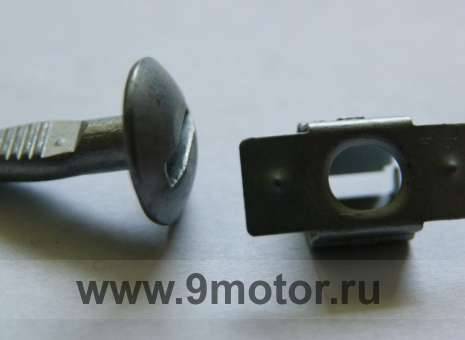

Подскажите код детали - типа винтики, которыми крепится защита двигателя (снизу которая) и код тех пластинок, которые вставляются в квадратные отверстия в кузове в которых эти самые винтики защелкиваются.
Вот эти:
post-4028-0-47363700-1448445112_thumb.jp
И попутно, может у кого-нибудь есть чертеж сливной пробки из поддона двигателя? :)
болтик - это хорошо, но у меня и клипс этих немного недостает :( вчера чуть защиту не потерял...
П.С. Нашел, может кому пригодится 7030 16 и 7030 18
Заказывал на алиэкспресс. Наткнулся случайно, искал на Пежо 807 (там крепится фильтр салона). Стоимость - 4.15 $ за 5 штук с клипсами, качество хорошее.

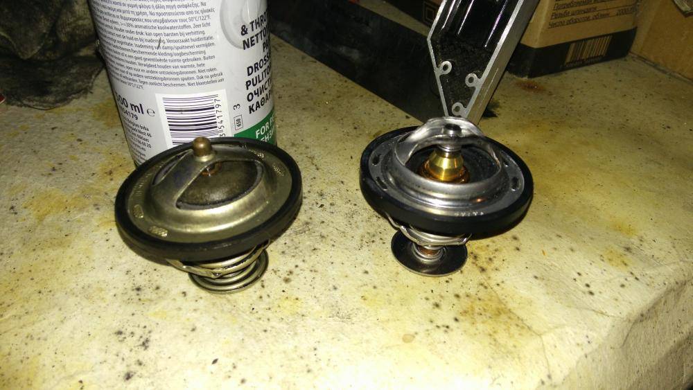

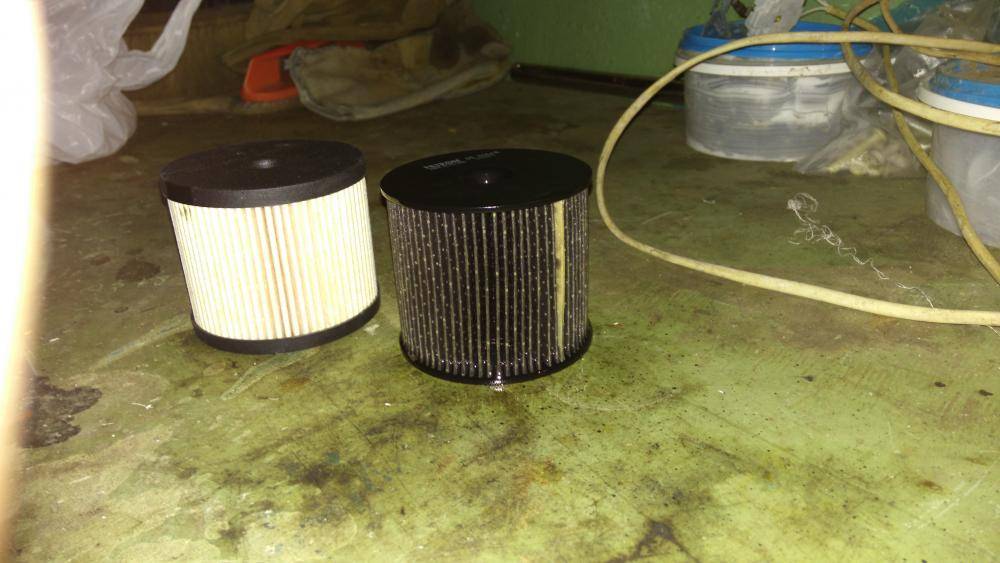

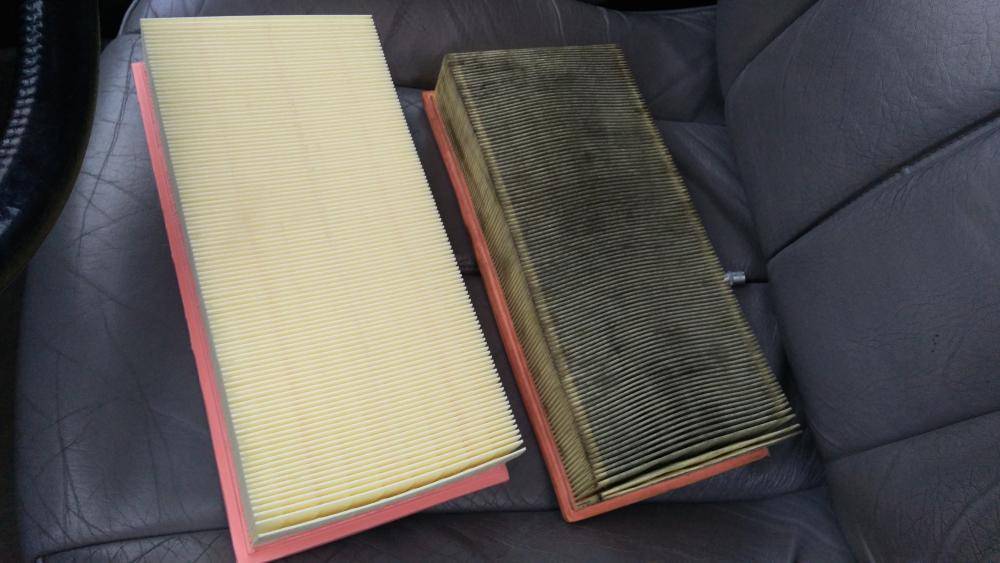

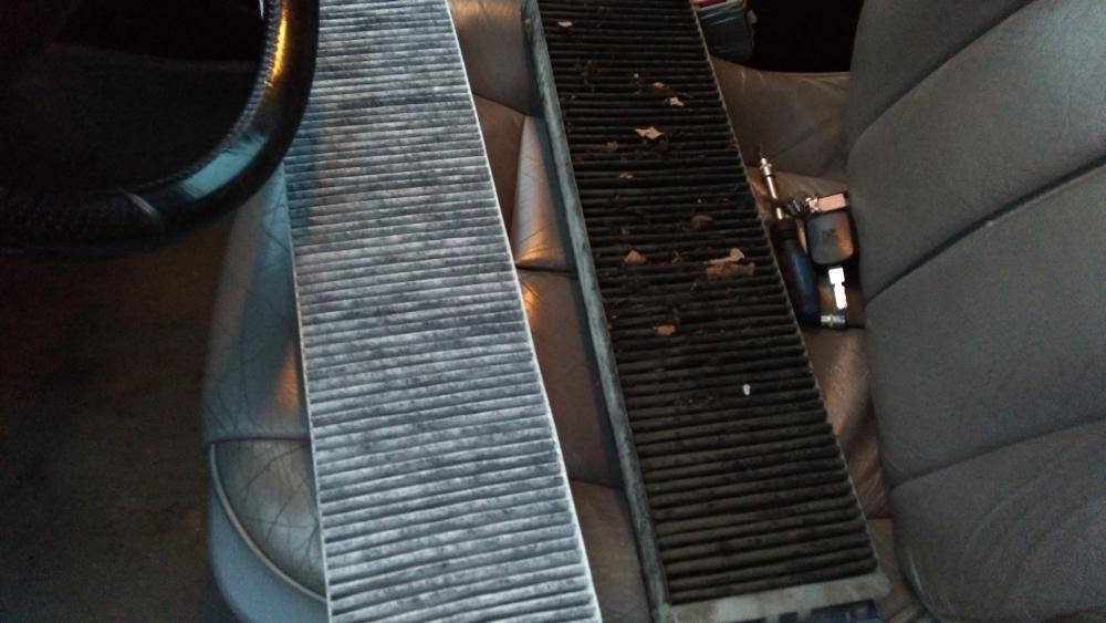

Поменял фильтра воздушный, салонный и топливный и термостат. Просто ппц какие были черные, такое впечатление что их не меняли никогда.
post-45749-0-63927700-1449141086_thumb.jpost-45749-0-41321000-1449141089_thumb.j
post-45749-0-91867100-1449141091_thumb.jpost-45749-0-26210800-1449141095_thumb.j
нормальное состояние воздушных, у меня такие при годовом пробеге. фильтр конечно грязноват, но тут же умники советуют по 60,000 не менять
