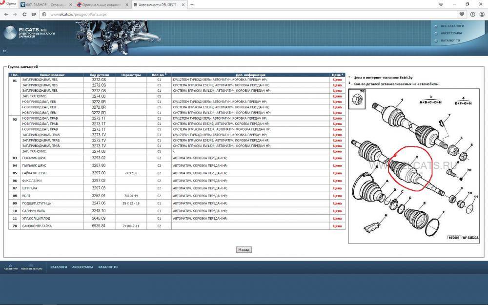

zag Опубликовано 13 января, 2016 Жалоба Поделиться Опубликовано 13 января, 2016 Оторва,были очень похожие симптомы. Особенно чувствуется вибрация при наборе скорости? Виной часто бывает трипоид,или ,как Вы написали-граната. Если будете менять подвесной,полуось(приводной вал) все равно будете доставать,обратите внимание на гранату),которая ближе к АКПП. Если в ней болтанка не только по оси(вперед-назад),а и вверх-вниз,то придется менять, скорее всего. Уж не знаю,можно ли купить трипоид отдельно или всю полуось менять придется. Новая полуось дорогая. Можно поискать Б/У в хорошем состоянии... http://peugeot-club.by/board/topic/20743-607-poluosi-privod-salniki-vibratciia-kuzova-posl/page-3 Ссылка на комментарий Поделиться на другие сайты Поделиться

Гость Jigar Опубликовано 13 января, 2016 Жалоба Поделиться Опубликовано 13 января, 2016 полуось(приводной вал) все равно будете доставать, обратите внимание на гранату),которая ближе к АКПП. Если в ней болтанка не только по оси(вперед-назад),а и вверх-вниз,то придется менять вот тут все неправильно, на вытащенной полуоси будет люфт в любом случае, проверять нужно как раз до съема с машины, так как при установке она вдавливается по оси, а вытянутая выходит и появляется люфт. Ссылка на комментарий Поделиться на другие сайты Поделиться

Димыч. Опубликовано 14 января, 2016 Жалоба Поделиться Опубликовано 14 января, 2016 В любом случае, проверка полуоси на люфт должен производиться на стоящей на колёсах машине. Ссылка на комментарий Поделиться на другие сайты Поделиться
