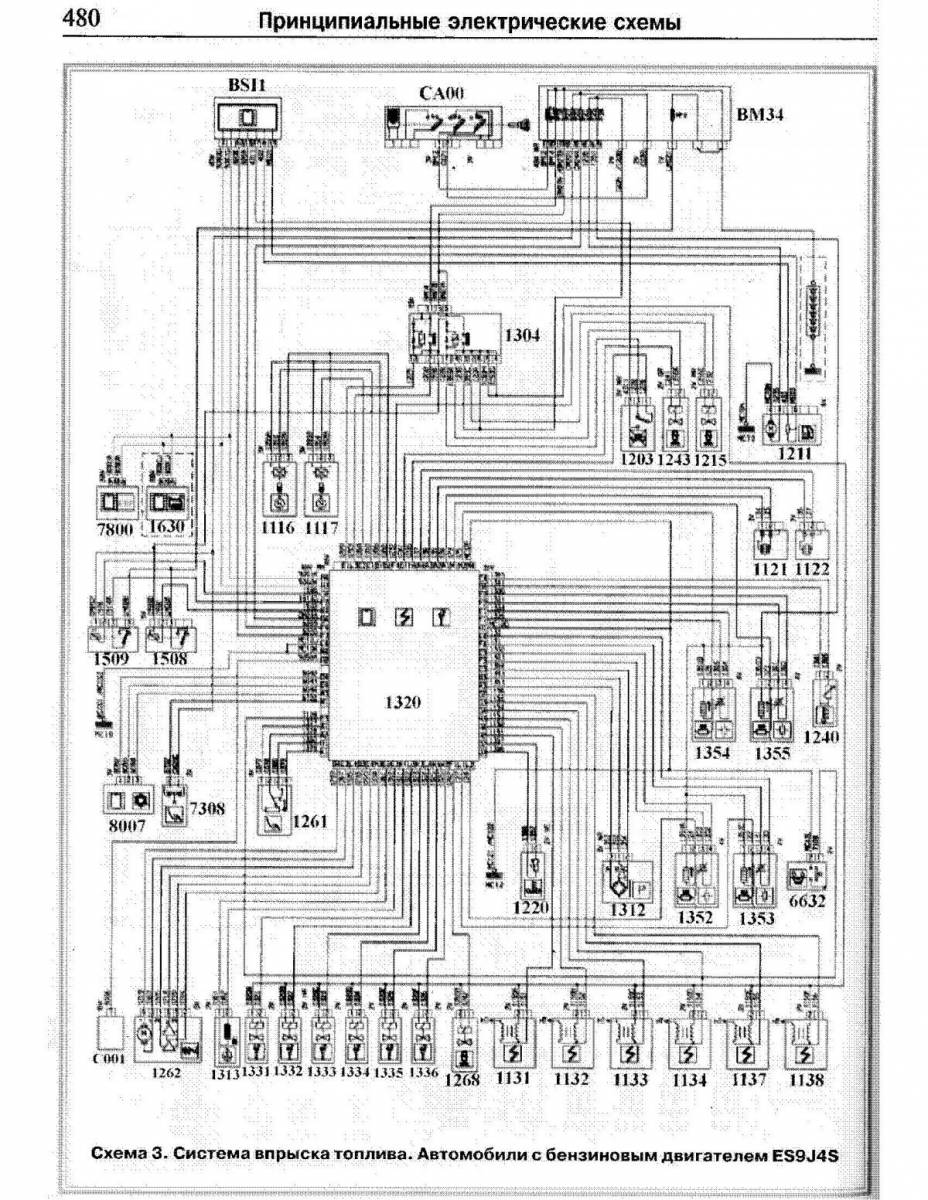

vasrem Опубликовано 22 ноября, 2016 Жалоба Поделиться Опубликовано 22 ноября, 2016 Привет всем подскажите распиновку разъема который находится возле маслозаливной горловины Peugeot 607 3,0 Ссылка на комментарий Поделиться на другие сайты Поделиться
vasrem Опубликовано 22 ноября, 2016 Жалоба Поделиться Опубликовано 22 ноября, 2016 2001 Ссылка на комментарий Поделиться на другие сайты Поделиться
vasrem Опубликовано 22 ноября, 2016 Жалоба Поделиться Опубликовано 22 ноября, 2016 или где копать ? в эл схеме такого разъема нет , только разводка по датчикам....и тп Ссылка на комментарий Поделиться на другие сайты Поделиться
Алекс1982 Опубликовано 22 ноября, 2016 Жалоба Поделиться Опубликовано 22 ноября, 2016 Машина написала ошибку Engine anti-pollution system faulty Ссылка на комментарий Поделиться на другие сайты Поделиться
vasrem Опубликовано 22 ноября, 2016 Жалоба Поделиться Опубликовано 22 ноября, 2016 Машина написала ошибку Engine anti-pollution system faulty да ошибки есть.... Проблема в том еще , что разъем накрылся полностью (рассохся и разлетелся) соединил провода друг с другом напрямую , старался все как соединено на разъеме , но пару моментов не уверен.... 1-я форсунка так точно провода перепутал.... потому что бензин качает .. пришлось отсоединить разъем.... Еще вчера заводил , слегка троила но работала... сегодня уже не слегка (отсоединил датчик заднего полублока и 1-катушку ... троила конкретно , но работала..... первоначальная проблема была в 1-катушке ... заменил на новую... при попытке завестись типа толчек-щелчок и все..... теперь при повороте ключа (заводим) приборка тухнет и нигугу , скорее всего предохранитель вопрос какой.... вот и ищу хоть что то по этому разъему... помогите кто чем может !!! Машина написала ошибку Engine anti-pollution system faulty может у кого есть фото крупным планом разъема с проводами-- вхо-выход , смущает что к примеру на своде один цвет на выходе другой .. как так может быть ??? Ссылка на комментарий Поделиться на другие сайты Поделиться
Алекс1982 Опубликовано 22 ноября, 2016 Жалоба Поделиться Опубликовано 22 ноября, 2016 Здесь только можно погадать -что же там за проблема... ошибка неисправна система предотвращения загрязнения двигателя Ссылка на комментарий Поделиться на другие сайты Поделиться
Модератор Citrin Опубликовано 22 ноября, 2016 Модератор Жалоба Поделиться Опубликовано 22 ноября, 2016 Это мы поняли. Это ошибка общей неисправности. Диагностика покажет что это и из-за чего Ссылка на комментарий Поделиться на другие сайты Поделиться
vasrem Опубликовано 22 ноября, 2016 Жалоба Поделиться Опубликовано 22 ноября, 2016 Диагностика то покажет , вопрос в другом как с помощью тестов (РР2000) к примеру катушки вычислить правильный провод , тестер покажет или нет.. и так далее по оборудованию... тем более , что ошибки показало в 1-м ц и джатчик РВ задний полублок..... ... правде теперь и еще скорее всего предохранители надо пересмотреть .. стартер щелкает , заводки нет..... Ссылка на комментарий Поделиться на другие сайты Поделиться
T_Sergey Опубликовано 22 ноября, 2016 Жалоба Поделиться Опубликовано 22 ноября, 2016 может у кого есть фото крупным планом разъема с проводами-- вход-выход , смущает что к примеру на входе один цвет на выходе другой .. как так может быть ??? Провода не соединяются по цвету, соединяются по номерам, так, наверное, можно сказать. Один жгут идет с одного блока, другой жгут с другого блока и они соединяются. Цвет не имеет значение. Ссылка на комментарий Поделиться на другие сайты Поделиться
vasrem Опубликовано 22 ноября, 2016 Жалоба Поделиться Опубликовано 22 ноября, 2016 понял , тогда из последних ошибок по PP2000///// 1 цилиндр, задний полублок датчик РВ. Знаю точно что ошибся при соединении проводки (выскочили с разъема пару проводов возможно ошибся при соединении на прямую....Даже при частично неправильном соединении двиг завелся и слегка подтраивал , но пошел запах бензина..... выяснилось , что форсунка 1-г цилиндра качала (пришлось тупо отключить) перед тем как полез в разъем выскочил чек 1 цилиндр ..позже заменил катушку. Сейчас посадил аккум (дохловатый уже) думаю перегнать как то авто в теплый гаражик и поковыряться на выходные .. попытаться вычислить разъемы через тест по РР2000 Вот хочу добиться правильной работы на скрутках и дальше делать нормальный разъем. спасибо если поможешь.. хорошо бы еще и по цветам как то сориентироваться.... Ссылка на комментарий Поделиться на другие сайты Поделиться
