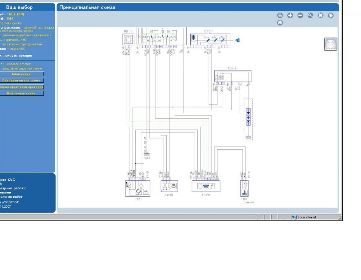

fater Опубликовано 7 декабря, 2016 Жалоба Поделиться Опубликовано 7 декабря, 2016 Всем читающим этот форум привет, разряжается основной аккумулятор в ноль за 4 часа,зарядить даже не получается,если одеты клеммы (такая сильная утечка) грешил на негодность варта 2 года,купил вчера новый.....пофиг,какие мысли....2.2 дизелёк дорестал такой ток разряда может выдержать проводка стартера или генератора ,остальное будет гореть и плавиться.. у тебя 1 или 2 аккума?если 2 то откл предохранитель 2-го аккума для проверки, пощупай проводку... второй аккумулятор не разряжается ,центральный замок табло......всё работает.....генератор зарядки бы не давал при утечке......или варианты могут быть? Ссылка на комментарий Поделиться на другие сайты Поделиться
vasrem Опубликовано 7 декабря, 2016 Жалоба Поделиться Опубликовано 7 декабря, 2016 откл временно клемму с стартера или если есть токовые-измерительные щипцы проверь ток на силовых проводах, пройдись по + проводу силовому на повреждение изоляции.... странно , что 2-й аккум не разряжается , ведь заряжаются они от одного генератора.....(похоже что предохранитель на 70 А у тебя сгорел(стоит отдельно от всего блока предохранителей) как вариант бывают проблемы с замком захигания, но думаю маловероятно там поидее тоже предохранитель должен быть (точно не скажу)надо искать схему. Как вариант сигнализация если она неродная(как то был глюк на авео (садило аккум за сутки) Ссылка на комментарий Поделиться на другие сайты Поделиться
vasrem Опубликовано 7 декабря, 2016 Жалоба Поделиться Опубликовано 7 декабря, 2016 схема Ссылка на комментарий Поделиться на другие сайты Поделиться
Joker. Опубликовано 7 декабря, 2016 Жалоба Поделиться Опубликовано 7 декабря, 2016 Еще можно смотреть в сторону свечей накала, может реле замкнуло и свечи всегда включены Ссылка на комментарий Поделиться на другие сайты Поделиться
vasrem Опубликовано 7 декабря, 2016 Жалоба Поделиться Опубликовано 7 декабря, 2016 Еще можно смотреть в сторону свечей накала, может реле замкнуло и свечи всегда включены судя по схеме вероятность большая..не знаю есть ли возможность их окл . временно .Тестер в руках полюбому придется подержать....или вытащить релюху и посмотреть будет лиразряд аккума. у меня бензин точно не скажу за дизель Ссылка на комментарий Поделиться на другие сайты Поделиться
