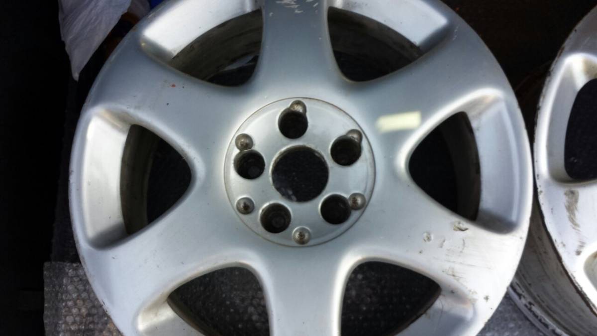

Ректор Опубликовано 10 марта, 2017 Жалоба Поделиться Опубликовано 10 марта, 2017 эти диски и ценят только с колпаками, так как без них они никому не нужны. прикол в том, что колпаки никогда не попадут в цвет. вообще непонятно кто и зачем придумал этот позор Ссылка на комментарий Поделиться на другие сайты Поделиться

aleksandr 34 Опубликовано 11 марта, 2017 Жалоба Поделиться Опубликовано 11 марта, 2017 Так все-таки какая на них одекватная цена? Ссылка на комментарий Поделиться на другие сайты Поделиться
Joker. Опубликовано 11 марта, 2017 Жалоба Поделиться Опубликовано 11 марта, 2017 баксов 20 Ссылка на комментарий Поделиться на другие сайты Поделиться

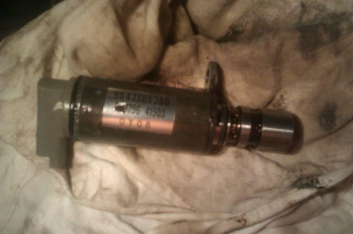

supergasoil Опубликовано 11 марта, 2017 Жалоба Поделиться Опубликовано 11 марта, 2017 Господа, может у кого-нибудь есть клапан фазорегулятора с мотора 3.0. Наверняка можно снять с мёртвого мотора. Приму в дар или за разумные деньги. Территориально - Брест. Новые стоят очень дорого. Барыги тоже больших денег требуют. Ссылка на комментарий Поделиться на другие сайты Поделиться
ТотСамыйПарень Опубликовано 11 марта, 2017 Жалоба Поделиться Опубликовано 11 марта, 2017 В 10.03.2017 в 20:32, aleksandr 34 сказал: Может кто поможет кришки на 17-е диски ФЕЛИНИ найти. А то у нас барыги за б/у 40-50$ просят. Неужели и в Минске такие цены? Показать В Минске столько диски с крышками стОят столько) Ссылка на комментарий Поделиться на другие сайты Поделиться

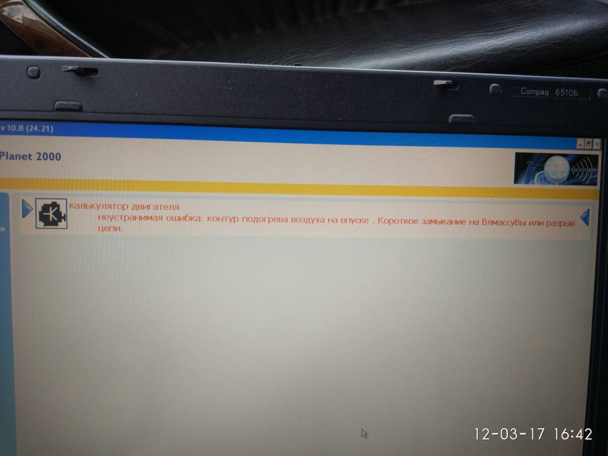

maxad Опубликовано 12 марта, 2017 Жалоба Поделиться Опубликовано 12 марта, 2017 Привет всем))) Ребята есть ошибка, подскажите где находится этот подогреватель воздуха? Ссылка на комментарий Поделиться на другие сайты Поделиться
Димыч. Опубликовано 12 марта, 2017 Жалоба Поделиться Опубликовано 12 марта, 2017 Электроклапан на корпусе воздушного фильтра. Ссылка на комментарий Поделиться на другие сайты Поделиться
maxad Опубликовано 12 марта, 2017 Жалоба Поделиться Опубликовано 12 марта, 2017 Сам электроклапан может давать кз или обрыв Ссылка на комментарий Поделиться на другие сайты Поделиться
Димыч. Опубликовано 12 марта, 2017 Жалоба Поделиться Опубликовано 12 марта, 2017 Нет контакта, как буд то фишка снята. Ссылка на комментарий Поделиться на другие сайты Поделиться
maxad Опубликовано 12 марта, 2017 Жалоба Поделиться Опубликовано 12 марта, 2017 Скорей всего в фишке проблемы. Усы подогнуть надо Ссылка на комментарий Поделиться на другие сайты Поделиться
Димыч. Опубликовано 12 марта, 2017 Жалоба Поделиться Опубликовано 12 марта, 2017 Прозвонить тестером клапан можно. (попутно) Ссылка на комментарий Поделиться на другие сайты Поделиться
maxad Опубликовано 12 марта, 2017 Жалоба Поделиться Опубликовано 12 марта, 2017 Спс. Димыч Ссылка на комментарий Поделиться на другие сайты Поделиться
maxad Опубликовано 12 марта, 2017 Жалоба Поделиться Опубликовано 12 марта, 2017 Димыч, ездить пока могу? Ссылка на комментарий Поделиться на другие сайты Поделиться
Димыч. Опубликовано 12 марта, 2017 Жалоба Поделиться Опубликовано 12 марта, 2017 Конечно можешь. Ты так уже давненько катаешься) Ссылка на комментарий Поделиться на другие сайты Поделиться
