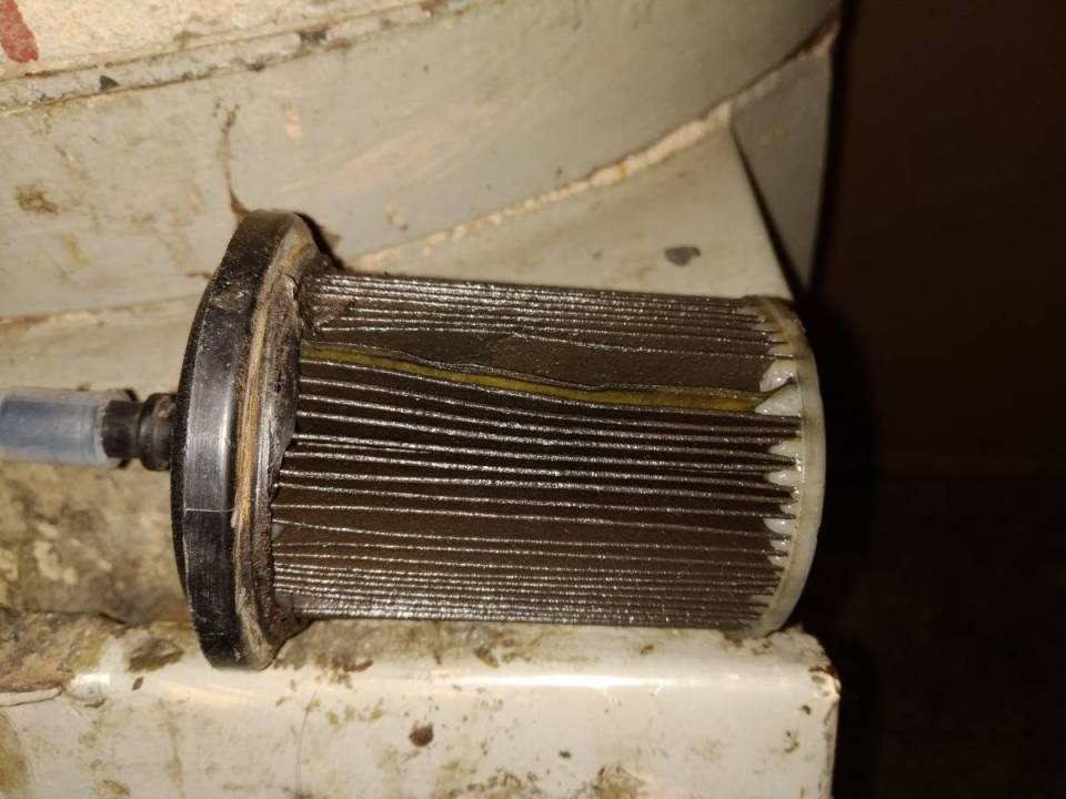

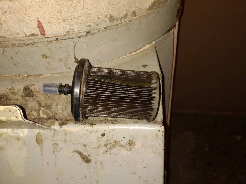

OJV Опубликовано 5 августа, 2020 Жалоба Поделиться Опубликовано 5 августа, 2020 Итак EW12J4, он же 2,2I бензиновый, Пробег после замены топливного фильтра 155 тысяч и 6 лет. Ссылка на комментарий Поделиться на другие сайты Поделиться

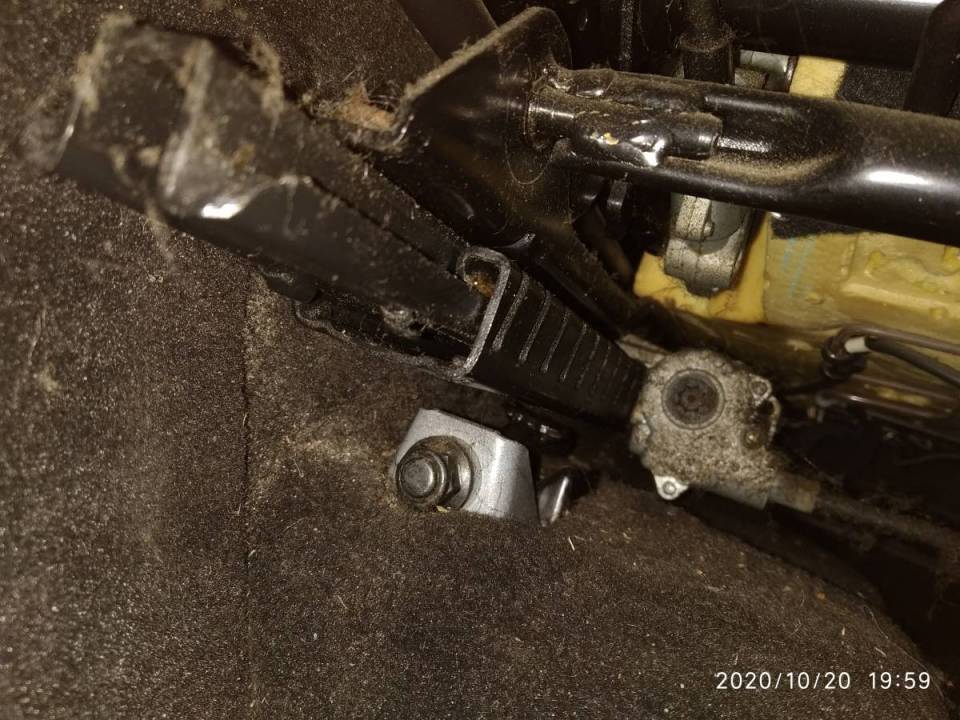

OJV Опубликовано 18 октября, 2020 Жалоба Поделиться Опубликовано 18 октября, 2020 .Садился в машину, сильно надавил на спинку сиденья, Что-то хрустнула и стало шататься сиденье, не спинка, а все вместе. По направляющим ездит, Что могло сломаться ? Ссылка на комментарий Поделиться на другие сайты Поделиться
Модератор Daiver Опубликовано 18 октября, 2020 Модератор Жалоба Поделиться Опубликовано 18 октября, 2020 Там под сидухой два странных ушка есть, за которые она к направляющим прикручивается. Вот сварка могла лопнуть. У меня такая фигня была, два раза подваривал. Ссылка на комментарий Поделиться на другие сайты Поделиться
OJV Опубликовано 18 октября, 2020 Жалоба Поделиться Опубликовано 18 октября, 2020 Спасибо, буду смотреть Ссылка на комментарий Поделиться на другие сайты Поделиться
OJV Опубликовано 20 октября, 2020 Жалоба Поделиться Опубликовано 20 октября, 2020 Вот это ? Ссылка на комментарий Поделиться на другие сайты Поделиться
Модератор Daiver Опубликовано 20 октября, 2020 Модератор Жалоба Поделиться Опубликовано 20 октября, 2020 @OJV да. Силушку нужно снять, приложить и приварить этот кронштейн. Только с сидушкой аккуратно, главное не прожечь. Особенно если сиденья электро. Ссылка на комментарий Поделиться на другие сайты Поделиться

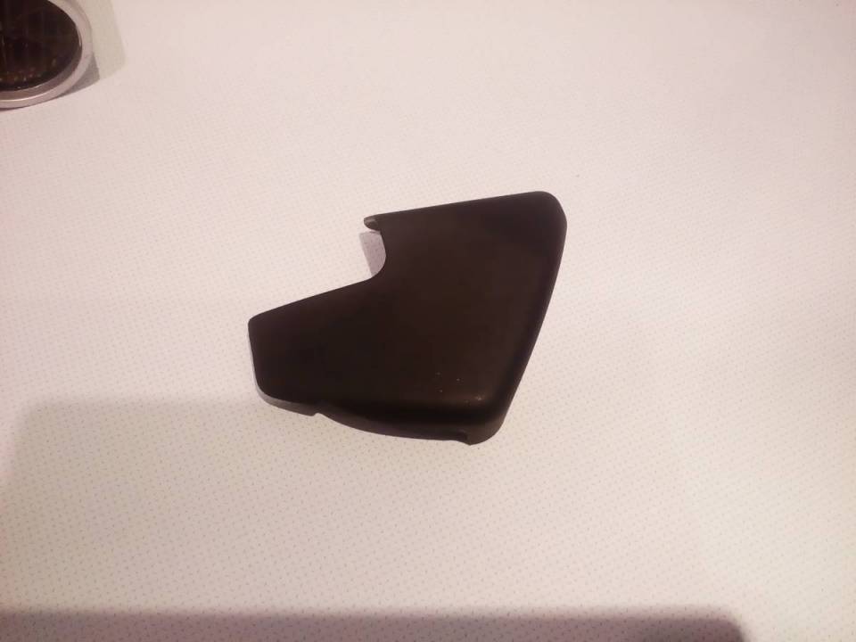

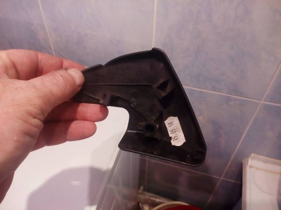

OJV Опубликовано 23 ноября, 2020 Жалоба Поделиться Опубликовано 23 ноября, 2020 Ну наконец-то снял сиденье и заварили, вот только в спешке разбирал и собирал, Осталась одна деталька, не пойму откуда Может кто подскажет... Ссылка на комментарий Поделиться на другие сайты Поделиться
Ректор Опубликовано 23 ноября, 2020 Жалоба Поделиться Опубликовано 23 ноября, 2020 @OJV я у себя такой не помню Ссылка на комментарий Поделиться на другие сайты Поделиться
OJV Опубликовано 23 ноября, 2020 Жалоба Поделиться Опубликовано 23 ноября, 2020 сиденье с электроприводом, может как-то влияет... Ссылка на комментарий Поделиться на другие сайты Поделиться
OJV Опубликовано 24 ноября, 2020 Жалоба Поделиться Опубликовано 24 ноября, 2020 Вспомнил про elcats.ru ... Это накладка на болт крепления замка ремня безопасности, стоит с правой стороны водительского сиденья. Номер 19 на рисунке. Ссылка на комментарий Поделиться на другие сайты Поделиться
