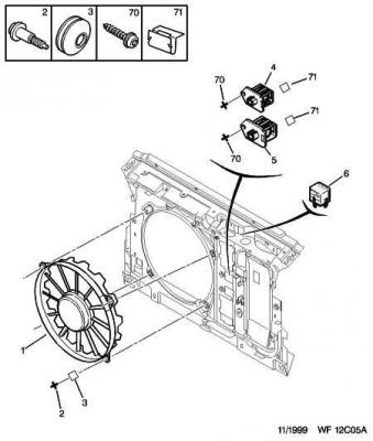

Hameleon Опубликовано 20 августа, 2010 Жалоба Поделиться Опубликовано 20 августа, 2010 Может кто фотографически подскажет, где стоят реле вентилятора радиатора и как их снять? По наводке "возле вентилятора" ничего не обнаружил.Еще на одном сайте читал, что в вентиляторе стоят резисторы, которые перегорают и вентилятор работает только на максимальных оборотах. Может у кого-нибудь есть электрическая схема вентилятора с реле? Ссылка на комментарий Поделиться на другие сайты Поделиться

Foblas Опубликовано 20 августа, 2010 Жалоба Поделиться Опубликовано 20 августа, 2010 (изменено) Hameleon так вот же оно: 4, 5 - резисторы 6 - реле Изменено 20 августа, 2010 пользователем Foblas Ссылка на комментарий Поделиться на другие сайты Поделиться
Raptor Опубликовано 20 августа, 2010 Жалоба Поделиться Опубликовано 20 августа, 2010 я ему принципиалку с местом установки еще утром скинул. так он куда-то пропал и до сих пор еще не появлялся. Ссылка на комментарий Поделиться на другие сайты Поделиться
