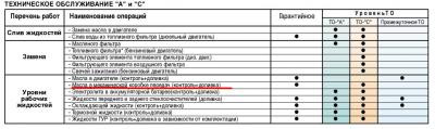

Eagle Опубликовано 14 сентября, 2010 Жалоба Поделиться Опубликовано 14 сентября, 2010 (изменено) лучше долить. даже в инструкции стоит "контроль + доливка" , а не замена. были случае, когда после полной замены масла коробка начинала гудеть... вот картинка... ТО "С" - через каждые 60 000 км. Изменено 14 сентября, 2010 пользователем Eagle Ссылка на комментарий Поделиться на другие сайты Поделиться
Модератор Daiver Опубликовано 14 сентября, 2010 Модератор Жалоба Поделиться Опубликовано 14 сентября, 2010 Масло в коробке лучше менять каждые 80-100 тыс. пробега. Сливная пробка на картере дифера, контролька на боку дифера, с задней стороны. Емкость коробки примерно 1.9 литра. Можно 2 литра залить, сто мл роли особой не сыграют. Ответ исчерпывающий? Ссылка на комментарий Поделиться на другие сайты Поделиться
