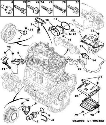

LEXA607 Опубликовано 18 октября, 2010 Жалоба Поделиться Опубликовано 18 октября, 2010 привет всем. недавно снял защиту двигателя и был непрриятно удивлен наличием лужи из масла и солярки предпологаю что дизтопливо вытекает через (по каталогу) датчик температуры 1 922.G4 но не уверен т к подтекает медленно и солярка в фишке и проводах этого датчикачитал вроде на авесе что в 607 это больное место.(не могу найти ссылку) откуда есчё может подтекать?? буду благодарен за любую информацию ссылки и проч пути решения проблемыу меня топливная система Bosch, и там стоит вроде как подогреватель топлива, такая маленькая черная коробочка с двумя трубками и фишкой рядом с корпусом топливного фильтра, так вот эта штука у меня было дело - потекла, решилась проблема заменой на новый (стоит не дорого).у меня тоже бош а у тебя наверно мотор 2,0, и этот подогреватель(или датчик темп,так его на экзисте наз) у меня немного другой конструкции, но проблема такая же--подтекает через фишку понемногу,(хорошо хоть недорогой 85 т на экз) доберусь когда нить заменю (стоит в ооооочень неудобном месте) номер 8 Ссылка на комментарий Поделиться на другие сайты Поделиться
