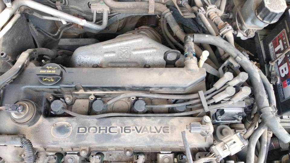

Димыч. Опубликовано 13 мая, 2019 Жалоба Поделиться Опубликовано 13 мая, 2019 Покажи подкапотное, что бы катушку было тоже видно. Ссылка на комментарий Поделиться на другие сайты Поделиться
Ректор Опубликовано 13 мая, 2019 Автор Жалоба Поделиться Опубликовано 13 мая, 2019 Вечером Ссылка на комментарий Поделиться на другие сайты Поделиться

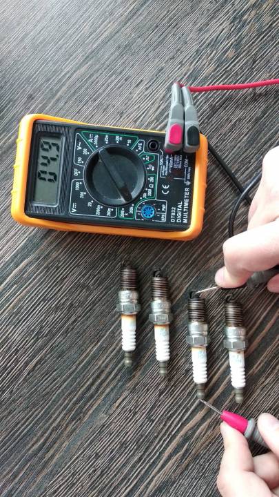

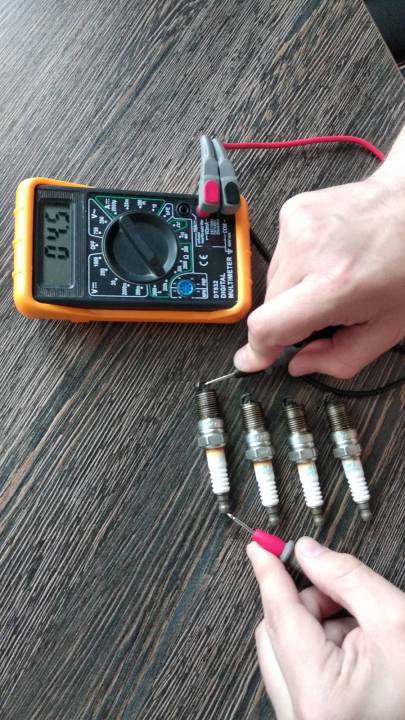

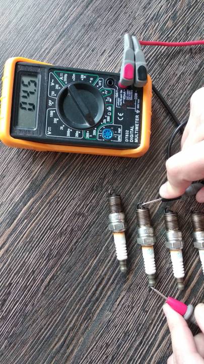

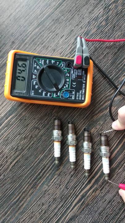

Димыч. Опубликовано 13 мая, 2019 Жалоба Поделиться Опубликовано 13 мая, 2019 Сопротивление измеряется на центральном электроде. Щуп на точку контакта с наконечником и на центральный электрод, где искра должна быть.) Ссылка на комментарий Поделиться на другие сайты Поделиться
sashk Опубликовано 13 мая, 2019 Жалоба Поделиться Опубликовано 13 мая, 2019 12.05.2019 в 07:10, Димыч. сказал: Не желательно, что бы сопротивление было больше 2 кОм. мало. от 3,5кОм до 7кОм - сопротивление рабочей свечи (при комнатной температуре) Димыч. 1 Ссылка на комментарий Поделиться на другие сайты Поделиться
Toretto Опубликовано 13 мая, 2019 Жалоба Поделиться Опубликовано 13 мая, 2019 Свечи будут в огне...не в них причина. Но проверить для галочки стоит. Ссылка на комментарий Поделиться на другие сайты Поделиться
Ректор Опубликовано 13 мая, 2019 Автор Жалоба Поделиться Опубликовано 13 мая, 2019 Ссылка на комментарий Поделиться на другие сайты Поделиться
Димыч. Опубликовано 13 мая, 2019 Жалоба Поделиться Опубликовано 13 мая, 2019 Тест пройден. Остаётся катушка... Ссылка на комментарий Поделиться на другие сайты Поделиться

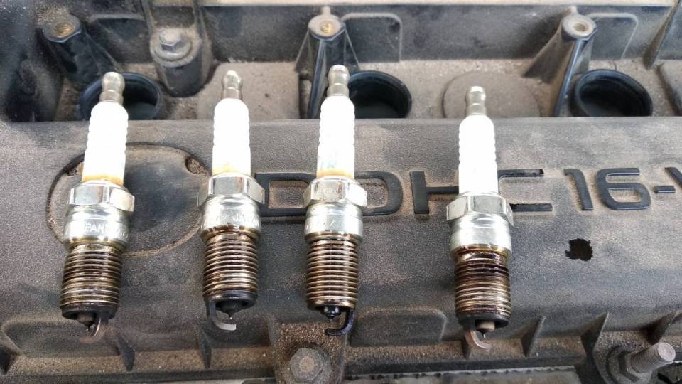

Ректор Опубликовано 13 мая, 2019 Автор Жалоба Поделиться Опубликовано 13 мая, 2019 дима. свеча третьего цилиндра мокрая Ссылка на комментарий Поделиться на другие сайты Поделиться

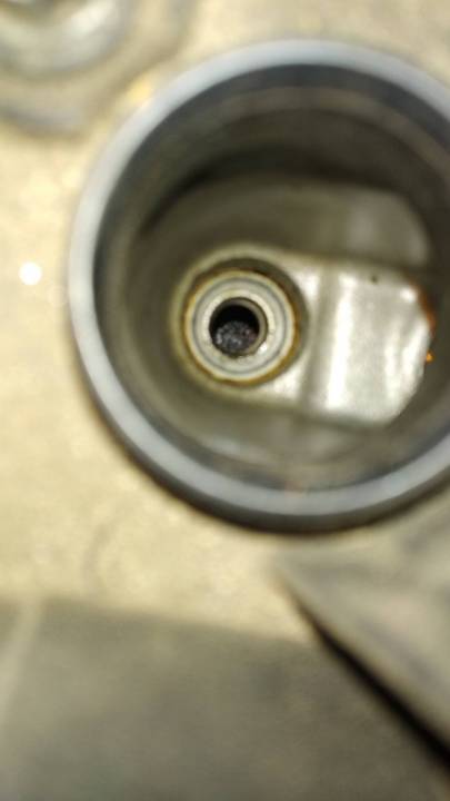

Peugeovod Опубликовано 13 мая, 2019 Жалоба Поделиться Опубликовано 13 мая, 2019 (изменено) если не свеча тогда на лицо явный перегрев дрыгателя и подсос из под прокладки вот только чего? масло или антифриз,если в расширитель не парит и не булькает,значит не антифриз, остаётся либо свеча ли бо пробой прокладки по масляной линии. а если приглядеться то- левая и правая свечки нормальные а по центру две чёрные да ещё одна макрая,вам не напоминает это ничего? когда голову ведёт дугой? мокрую свечу ставь на провод затем попробуй на другой провод, и свечу на массу пусть покрутит кто стартером,затем сравни с рабочей свечой,так мы узнаем есть ли искра или работает ли провод Изменено 13 мая, 2019 пользователем Peugeovod victor3gomel 1 Ссылка на комментарий Поделиться на другие сайты Поделиться

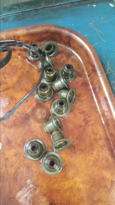

Leonevich Опубликовано 13 мая, 2019 Жалоба Поделиться Опубликовано 13 мая, 2019 Ректор, про капиталку мотора не говорим. Замени маслосъёмные колпачки для начала - это слабое место у бензиновых моторов. Дыма заметно поубавится. Потом уже будешь смотреть компрессию и зажигание. Ссылка на комментарий Поделиться на другие сайты Поделиться
