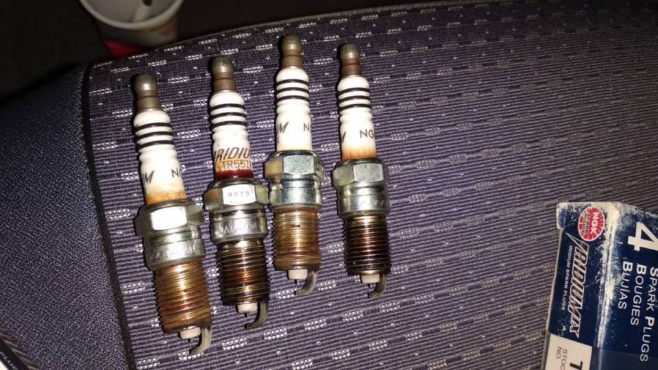

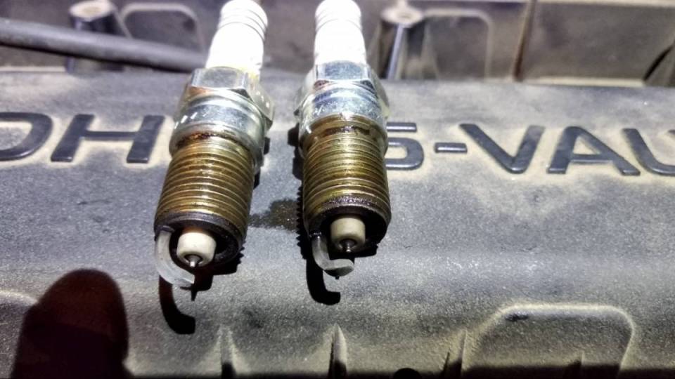

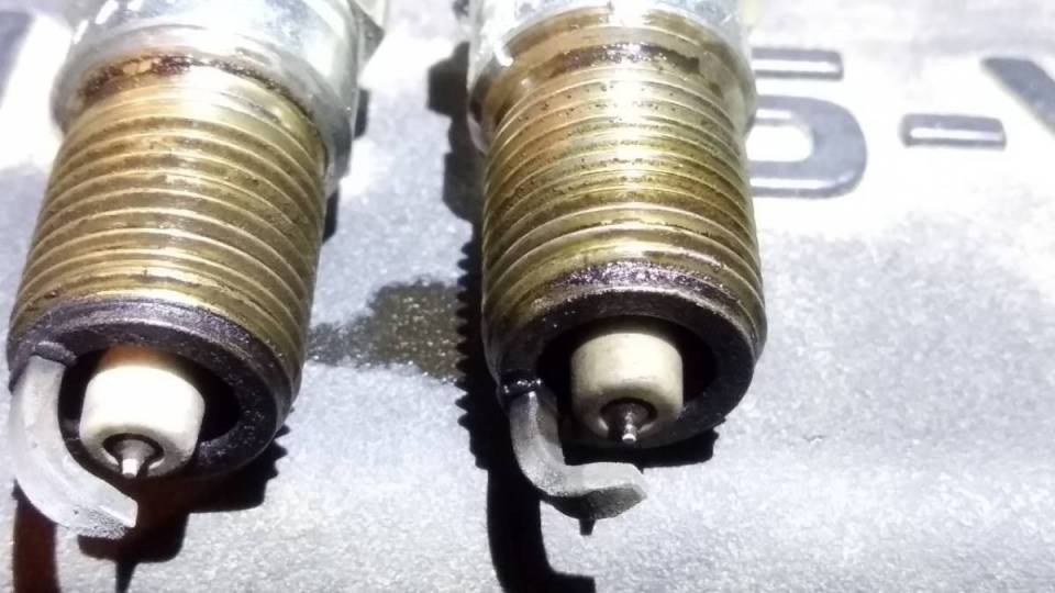

Ректор Опубликовано 13 мая, 2019 Автор Жалоба Поделиться Опубликовано 13 мая, 2019 подкинул я свечи. нашил какие-то в машине все по 4,3 сопротивление естественно машина завелась и стала работь ровно, свечи то сухие думаю через км пять опять будет чек и троение. ведь свеча в третьем цилиндре снова мокрая. да и болото там знатное. всё черное в грубом нагаре и БЛяСтит. Ссылка на комментарий Поделиться на другие сайты Поделиться

Димыч. Опубликовано 14 мая, 2019 Жалоба Поделиться Опубликовано 14 мая, 2019 (изменено) Из-за давно умерших маслосъёмных колпачков, степень закоксованности ЦПГ будет достаточно высокой. По русски: дым на старте и при сбросе газа - колпачки. Их замена снизит расход масла и дымность на 80+%. Остальные проценты можно выжать путём разборки движка и вычищением канавок с кольцами (только механически, промывки в топку). Но это того не стоит. Поэтому замена колпачков и тачка в строю. Изменено 14 мая, 2019 пользователем Димыч. Ссылка на комментарий Поделиться на другие сайты Поделиться
Toretto Опубликовано 14 мая, 2019 Жалоба Поделиться Опубликовано 14 мая, 2019 Если тачка не троит, значит работают все 4 свечки и катушка - это ж понятно) Дым от масла - мск и кольца. Других вариантов нет. Ссылка на комментарий Поделиться на другие сайты Поделиться

OJV Опубликовано 14 мая, 2019 Жалоба Поделиться Опубликовано 14 мая, 2019 (изменено) меняй свечи, не помогает - провода высоковольтные (если есть), не помогает - катушку. нормально там все с компрессией ( точнее из-за нее пропусков не будет) и эта ... 2 КОм на куске железяки никак не будет, у Ректора реальные показания - единицы ом, если почистит центральный контакт - покажет еще меньше. Вид свечей со стороны электродов очень даже ничего, а вот изоляторы коричневые - это жесть жесткая. возможно подделка NGK (сталкивался с таким). да и еще эти иридиум, народ плюётся от них. Ставь что-нибудь другое, было бы пыжо посоветовал бы какие. Изменено 14 мая, 2019 пользователем OJV уточнено Ссылка на комментарий Поделиться на другие сайты Поделиться
