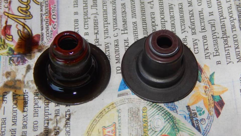

Димыч. Опубликовано 14 мая, 2019 Жалоба Поделиться Опубликовано 14 мая, 2019 Наваливание не при чём. После ночной стоянки дым будет полюбому, масло же безпрепятственно проникает по клапанам в камеры сгорания, где при пуске сгорает в виде дыма. Так будет до замены колпачков. Ссылка на комментарий Поделиться на другие сайты Поделиться
Ректор Опубликовано 14 мая, 2019 Автор Жалоба Поделиться Опубликовано 14 мая, 2019 я в растерянности. с одной стороны, замена колпачков это не дорого, и быстро, с другой стороны я сомневаюсь в методе замены не снимая гбц. ведь делать то что может не помочь, полуметодом совсем не хочется, а как узнать состояние клапанов, а вдруг они закоксены в овно?... если не поможет, то опять лезть, но колпачки уже заменены... не так как хотелось бы Ссылка на комментарий Поделиться на другие сайты Поделиться
Димыч. Опубликовано 14 мая, 2019 Жалоба Поделиться Опубликовано 14 мая, 2019 Колпачки меняются без снятия ГБЦ. Пробег на колпачках 158 тысяч. После замены расход масла снизился с 2 литров на 8 тысяч до 150-180 грамм на 8 тысяч. Полез менять потому, что при запуске начал появляться пучок дыма. Это совершенно нормально. Ссылка на комментарий Поделиться на другие сайты Поделиться

Leonevich Опубликовано 14 мая, 2019 Жалоба Поделиться Опубликовано 14 мая, 2019 В 14.05.2019 в 17:56, Ректор сказал: я в растерянности. с одной стороны, замена колпачков это не дорого, и быстро, с другой стороны я сомневаюсь в методе замены не снимая гбц. ведь делать то что может не помочь, полуметодом совсем не хочется, а как узнать состояние клапанов, а вдруг они закоксены в овно?... если не поможет, то опять лезть, но колпачки уже заменены... не так как хотелось бы Показать Все просто, при проблемах с клапанами нет компрессии. У тебя есть. Так что меняй мертвые мск и не парься, делов на два часа. Диагностика эндоскопом в твоём случае не нужна. Если кольца не залегли, то ради почистить днище поршня и камеру сгорания ты будешь поднимать голову? Или сразу капиталить мотор?) Ссылка на комментарий Поделиться на другие сайты Поделиться

Ректор Опубликовано 15 мая, 2019 Автор Жалоба Поделиться Опубликовано 15 мая, 2019 Что там мыть? Задиры продольные и поперечные, коррозия во всех цилиндрах, двух с кратерами, 2 и 3 цилиндр заливает по колпачками впридачу. Тут полная капитала или замена Ссылка на комментарий Поделиться на другие сайты Поделиться
Toretto Опубликовано 15 мая, 2019 Жалоба Поделиться Опубликовано 15 мая, 2019 Я тебе сразу сказал. Колпачки не помогут тут никак) Ссылка на комментарий Поделиться на другие сайты Поделиться

Ректор Опубликовано 21 мая, 2019 Автор Жалоба Поделиться Опубликовано 21 мая, 2019 Решено устранить течь масла сверху, заменой мск без съёма гбц. заменить свичи и поставить родную катушку. дальше видно будет Peugeovod 1 Ссылка на комментарий Поделиться на другие сайты Поделиться
Peugeovod Опубликовано 21 мая, 2019 Жалоба Поделиться Опубликовано 21 мая, 2019 колпачки рейнз бери и прокладку под крышку тоже рейнз Ссылка на комментарий Поделиться на другие сайты Поделиться
