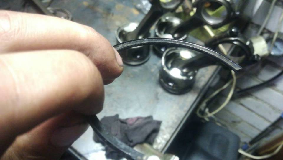

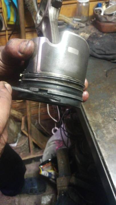

Kirill_Grodno Опубликовано 9 октября, 2019 Жалоба Поделиться Опубликовано 9 октября, 2019 Объясняю еще раз. Масло через щуп погнало при оборотах 3000. Через ЩУП. Дым из заливной горловины и щупа при том, что уровень масло в норме, а залито Total 7000 10W40. Откуда газам взяться? Машина троила на холодную с синим дымом. Кольцо лопнуло не при выбивании. В том месте где лопнуло кольц, эти две части начали лезть друг на друга и это видно по выработке. Если все кольцо 1мм, то в месте излома по 0.5мм. Пока поршень выбивали выработалось 0.5 мм? Цифры с воздуха, только ради примера. Я тебе сфоткаю это кольцо. Задир в цилиндре сам по себе образовался? При том, что в остальных цилиндрах хон идеальный. Задир из-за того, что кольцо лопнуло, концы начали залазить друг на друга и начали царапать цилиндр. Еще до того, как выбили поршень он сильно люфтил, а остальные еле двигались. Ссылка на комментарий Поделиться на другие сайты Поделиться
Димыч. Опубликовано 9 октября, 2019 Жалоба Поделиться Опубликовано 9 октября, 2019 Ну ладно, будем считать, что до тебя поломали кольцо при установке. Ссылка на комментарий Поделиться на другие сайты Поделиться
Kirill_Grodno Опубликовано 9 октября, 2019 Жалоба Поделиться Опубликовано 9 октября, 2019 (изменено) При установке? А чего сразу не дымило и масло не гнало? Да и заводилось все отлично. Посмотри какая выроботка у кольца. Ступенькая такая, что стать можно Изменено 9 октября, 2019 пользователем Kirill_Grodno Ссылка на комментарий Поделиться на другие сайты Поделиться
Димыч. Опубликовано 9 октября, 2019 Жалоба Поделиться Опубликовано 9 октября, 2019 Надеюсь, что блок заменишь в комплекте с цпг. castagnait 1 Ссылка на комментарий Поделиться на другие сайты Поделиться

Kirill_Grodno Опубликовано 9 октября, 2019 Жалоба Поделиться Опубликовано 9 октября, 2019 (изменено) Не надейся) Кольца, маслосъемные колпачки, направляющие втулки клапанов, комлект прокладок, патрубок сапуна, фильтр, масло. Притирка клапонов + шлифовка ГБЦ. Ты реально считаешь, что я от нечего делать в двигло полез? Изменено 9 октября, 2019 пользователем Kirill_Grodno Ссылка на комментарий Поделиться на другие сайты Поделиться
Димыч. Опубликовано 9 октября, 2019 Жалоба Поделиться Опубликовано 9 октября, 2019 Реально считаю, что зря. Ссылка на комментарий Поделиться на другие сайты Поделиться
Kirill_Grodno Опубликовано 9 октября, 2019 Жалоба Поделиться Опубликовано 9 октября, 2019 Ответь на 2 вопроса. 1. Откуда дымище из заливной горловины и щупа. 2. Почему масло погнало через щуп? Видео работы моторо до ремонта есть, сниму видео после ремонта) Ссылка на комментарий Поделиться на другие сайты Поделиться
Димыч. Опубликовано 9 октября, 2019 Жалоба Поделиться Опубликовано 9 октября, 2019 Сейчас уже поздно рассуждать. Надо было диагностировать мотор перед разборкой. Не знаешь как? Не умеешь? Ну ладно, начал с разборки. Ну сломал при разборке, понятно. Но вот не понятно, зачем теперь выкидывать деньги в заведомо неудачный результат? Ссылка на комментарий Поделиться на другие сайты Поделиться
