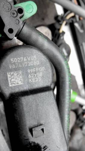

sibor69 Опубликовано 8 декабря, 2019 Жалоба Поделиться Опубликовано 8 декабря, 2019 Фото нет,т.к. форсунки не снимали,сегодня вск и к сожалению у нас мастера не работют.А сфотографированную информацию(куда смог долезть) с форсунки выложил чуть выше Ссылка на комментарий Поделиться на другие сайты Поделиться
Модератор Daiver Опубликовано 8 декабря, 2019 Модератор Жалоба Поделиться Опубликовано 8 декабря, 2019 Вот ваши форсунки. По номеру можно купить\подобрать. В сервисбоксе похоже на кривой перевод т.к. речь скорее о варианте монтажа. Вот, дословно: INJECTION ASSOCIATED VARIANT ----- MOUNTING BOSCH sibor69 1 Ссылка на комментарий Поделиться на другие сайты Поделиться

Димыч. Опубликовано 8 декабря, 2019 Жалоба Поделиться Опубликовано 8 декабря, 2019 (изменено) Я вижу только, что форсунки и у тебя, и у sibor69 фирмы VDO, она же Siemens. Моторы 9HR же? На них Бошей не было. Изменено 8 декабря, 2019 пользователем Димыч. Ссылка на комментарий Поделиться на другие сайты Поделиться
dimaevz Опубликовано 8 декабря, 2019 Жалоба Поделиться Опубликовано 8 декабря, 2019 4 минуты назад, Димыч. сказал: Моторы 9HR же? На них Бошей не было. Двигатель DV6C Ссылка на комментарий Поделиться на другие сайты Поделиться
Модератор Daiver Опубликовано 8 декабря, 2019 Модератор Жалоба Поделиться Опубликовано 8 декабря, 2019 @sibor69 форсунки у вас Continental, выше я скриншот приводил, это по вашему номеру кузова. Эти или из двух-трёх одну рабочую собирать или замена на бэк или новую. Последние два варианта с обязательной адаптацией. По поводу Бош тоже выше цитату из сервисбокса привел по вашему номеру кузова. Виноват кривой перевод. В английской версии речь не идёт о топливной систему, скорее о монтаже. sibor69 1 Ссылка на комментарий Поделиться на другие сайты Поделиться

Tuk Опубликовано 9 декабря, 2019 Жалоба Поделиться Опубликовано 9 декабря, 2019 1 фото одна из моих форсунок двигатель DV6C 2 держатель новый 3 обломанный старый Ну это если интересно автору сообщения sibor69 DJ BASS 1 Ссылка на комментарий Поделиться на другие сайты Поделиться
