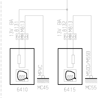

Branovetsdmitry Опубликовано 26 сентября, 2015 Жалоба Поделиться Опубликовано 26 сентября, 2015 Народ может у кого есть схема распиновки разъема зеркала с элеетроприводом и подогревом на 406 дорестаил. Ссылка на комментарий Поделиться на другие сайты Поделиться
патроль Опубликовано 26 сентября, 2015 Жалоба Поделиться Опубликовано 26 сентября, 2015 Народ может у кого есть схема распиновки разъема зеркала с элеетроприводом и подогревом на 406 дорестаил. Там два вида разъемов в зависимости от модификации. Подсчитай сколько пинов в твоем, скину. Ссылка на комментарий Поделиться на другие сайты Поделиться
Branovetsdmitry Опубликовано 26 сентября, 2015 Жалоба Поделиться Опубликовано 26 сентября, 2015 Народ может у кого есть схема распиновки разъема зеркала с элеетроприводом и подогревом на 406 дорестаил.Там два вида разъемов в зависимости от модификации. Подсчитай сколько пинов в твоем, скину. разъем на 13 пинов. Но на левый разъем приходит 9 проводов с учетом подогрева а правый соответственно 11. Ссылка на комментарий Поделиться на другие сайты Поделиться
патроль Опубликовано 27 сентября, 2015 Жалоба Поделиться Опубликовано 27 сентября, 2015 Уже писал, с такой машиной пора установить схемы себе. Объем загрузок ограничен на форуме, да и не просто, как видишь, их подавать Ссылка на комментарий Поделиться на другие сайты Поделиться
Branovetsdmitry Опубликовано 27 сентября, 2015 Жалоба Поделиться Опубликовано 27 сентября, 2015 Подогрев з.PNG Д.Т..PNG Пр. з-л.PNG Уже писал, с такой машиной пора установить схемы себе. Объем загрузок ограничен на форуме, да и не просто, как видишь, их подаватьУ меня есть схемы но только некоторые что есть в интернете основные, а таких мелких не могу нигде найти ни схем прокладки проводов и жгутов схем распиновки и распайки.Т.е. для регулировки зеркал нужны только 3 провода. На сколько я понимаю и они будут идти от дверной кнопки и все должно работать. Только не могу понять почему не соответствую номера проводов на блоке управления приводом зеркал схеме и в фишках они не на своих местах. Ссылка на комментарий Поделиться на другие сайты Поделиться
патроль Опубликовано 27 сентября, 2015 Жалоба Поделиться Опубликовано 27 сентября, 2015 Я и писал; загрузи и установи Schematigue или Автодата 3.18. Там все найдешь подробно. Для регулировки зеркал нужны три провода один общий и два на каждый двигатель. Можешь проверить сам проводами от аккумулятора. Повторяюсь, там все просто как грабли. Провода маркированы и разноцветны. Переключатель (джойстик) проще чем у рестайлинга. Ссылка на комментарий Поделиться на другие сайты Поделиться
Branovetsdmitry Опубликовано 27 сентября, 2015 Жалоба Поделиться Опубликовано 27 сентября, 2015 Я и писал; загрузи и установи Schematigue или Автодата 3.18. Там все найдешь подробно. Для регулировки зеркал нужны три провода один общий и два на каждый двигатель. Можешь проверить сам проводами от аккумулятора. Повторяюсь, там все просто как грабли. Провода маркированы и разноцветны. Переключатель (джойстик) проще чем у рестайлинга. Да в том то и дело что все просто сами зеркала снял проверил от аккумулятооа они работают. Но на самих клемниках в двери не разбериха на 7 пиновом согласно схеие все провода не на своих местах а вместо 6402 приходит 6408. А на 5 пиновом там 4 привода и только один 6411 как надо' остольные 6407 6409 и 6405 тоже ге понятно откуда они там и ни один из них не прозванивается ни на массу ни через мотор и между собой ноль реакции. Ссылка на комментарий Поделиться на другие сайты Поделиться
патроль Опубликовано 27 сентября, 2015 Жалоба Поделиться Опубликовано 27 сентября, 2015 Остается одно или находить каждый провод продергиванием в пучке, или разбирать пучок, собирать схему и по новой скручивать. Начинай с разъема зеркал и иди по направлению к пульту. А еще проще, берешь новые провода и собираешь в схему, потом изолентой к пучку. Ссылка на комментарий Поделиться на другие сайты Поделиться
