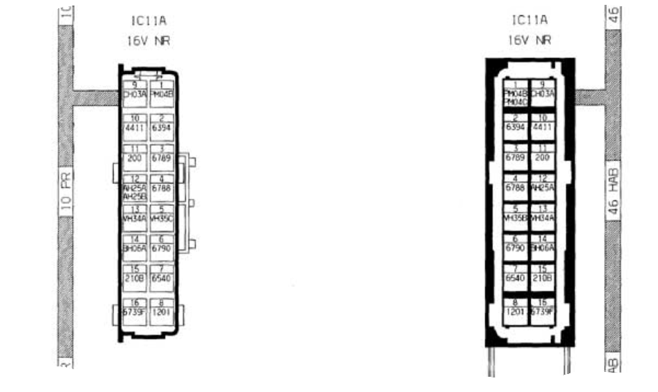

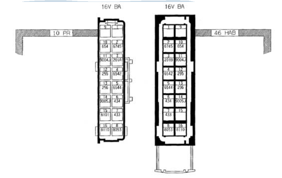

Здравствуйте, надо распиновка соединения(там две колодки) жгута проводов идущего в салоне под порогом авто. Провода до и после разъема
по цветам не совпадают, убрав разъемы как их соединить???
vin VF38BRFRE80946250
Провода смотрят по маркировке на них, которая и расписана на каждом пине. Одноцветных проводов на разъеме может быть несколько.
на самих проводах будут цифры промаркированы???
На всех без исключений. И не только цифры, внимательно смотри на каждом пине (я специально увеличил изображение и потому дал его частями чтобы читалось) есть и буквенно - цифровые. Ты можешь нарыть в инете и расшифровку этих обозначений.

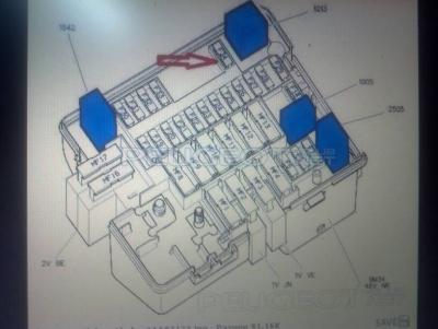

Ребята,помогите пожалуйста с такой проблемой справиться! Пежо 406 97 г.в 1.8 v 16 Вообще как Глушу авто,минуты через три начинает подкачивать топливо насос с бака,качает сикунд 5 и так пять раз,промежутки между подкачкой 1.5 минуты,потом плохо заводится авто. и живым бензином с выхлопной пахнет. Что за беда такая? Чего насос подкачивает на заглушенном авто?
Классная сигналка у тебя)
Забавно, я тоже грешил на сигналку. Божится что нет сигналки.
Может все же стоит, только пульт бывший хозяин не отдал.
А если еще и заводится плохо и бензином из трубы, то похоже форсунки льют. Для облегчения запуска попробуй открыть, при запуске, дроссельную заслонку, если поможет, льют.
Поиски со схемой ничего не дали?
Да сигналка то родная стоит. Даже когда на сигналку не ставишь,все ровно насос качает. Пробывал как заглушил двигатель,с реле насоса фишку снимать,чтобы насос не подкачивал, потом минут через 30 надевал,заводилась с пол оборота! и бензином не пахло. Вроде все пересмотрел и по схеме,не знаю уже че делать :(
Сигналка имелась ввиду только сторонняя и, как видишь мнение 2 человек совпало.
Тебе нужно проверить наличие массы на 7 контакте реле и ЭБУ при выключенном зажигании. Ее там быть не должно. Хорошо бы откинуть 1236 провод и проверить без него, а его отдельно (из пучка пока не вытаскивать). Все это хозяйства расположено рядом. Проверить, нет ли на этом проводе каких подключений. Потом будем разбираться с 8220.
Облазал всю машину,дополнительной сигналки точно нет! Стоит только имобилазер,и от него зачем-то отрезали три провода. На 7 контакте массы нет на реле. Масса только на 5 контакте. А плюс на 2,8,11 и 15 контактах. Пробывал вынимать предохранитель на насос,так насосос не качает,а какая-то заслонка в инжекторе слышно как срабатывает.
Извини дружище, даже не знаю чем помочь. Для того чтобы проводить измерения, нужно уметь читать схему и по ней видеть процессы. Массы ( в том ее смысле) на 5 быть не может, цепь просто звонится на массу через обмотку электродвигателя насоса.
На 7, тоже не будет массы, если измерять в собранной схеме, там будет +12, через катушку реле, и будет постоянно, поскольку последняя подключена на прямую в цепь аккумулятора.
 Может найди хорошего электрика и он по схеме за час найдет тебе бяку.
Можешь и сам заняться, но научись понимать язык схем.
