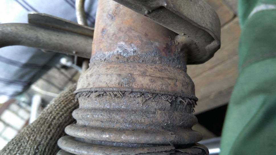

Модератор Daiver Опубликовано 5 июля, 2017 Модератор Жалоба Поделиться Опубликовано 5 июля, 2017 Где нынче гофры меняют качественно? И что по деньгам? 2.2 hdi если что. Ссылка на комментарий Поделиться на другие сайты Поделиться

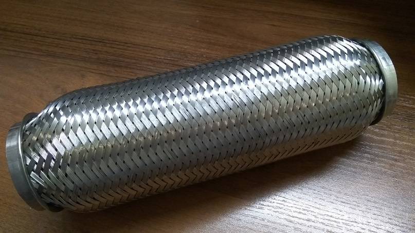

Модератор Daiver Опубликовано 28 октября, 2017 Модератор Жалоба Поделиться Опубликовано 28 октября, 2017 (изменено) Гофра AUTOPARTNER (Польша) 55x250VW, заявлена как усиленная, т.е. Interlock. Куплена за 31 р (на сегодня это примерно ~16$) Завтра буду ставить. P.S. Кузов 607, мотор 2.2 HDi. Штатная HYDRA X 348 345. Изменено 29 октября, 2017 пользователем Daiver dimqabob 1 Ссылка на комментарий Поделиться на другие сайты Поделиться

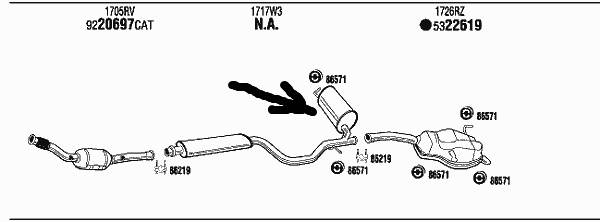

arturas-llv Опубликовано 13 июня, 2018 Жалоба Поделиться Опубликовано 13 июня, 2018 Добрый день. может кто может поделится опытом, каком аналог глушителя может подойти данной модели... прогорел задний последний глушитель.. за оригинал просят 200 евро... может кто может поделится опытом. сейчас поставил от пассат 2000 годов.. и от дизеля... шумит ужастно. Ссылка на комментарий Поделиться на другие сайты Поделиться
maxad Опубликовано 13 июня, 2018 Жалоба Поделиться Опубликовано 13 июня, 2018 Где такие цены? Ссылка на комментарий Поделиться на другие сайты Поделиться
Ректор Опубликовано 13 июня, 2018 Жалоба Поделиться Опубликовано 13 июня, 2018 16 минут назад, arturas-llv сказал: Добрый день. может кто может поделится опытом, каком аналог глушителя может подойти данной модели... прогорел задний последний глушитель.. за оригинал просят 200 евро... может кто может поделится опытом. сейчас поставил от пассат 2000 годов.. и от дизеля... шумит ужастно. поищи фирмы WALKER или BOSAL Ссылка на комментарий Поделиться на другие сайты Поделиться
arturas-llv Опубликовано 13 июня, 2018 Жалоба Поделиться Опубликовано 13 июня, 2018 @maxad пежо центр Латвия прямо с франции привезут.. но там и с трубой и доп апендиксом :))) Ссылка на комментарий Поделиться на другие сайты Поделиться
maxad Опубликовано 13 июня, 2018 Жалоба Поделиться Опубликовано 13 июня, 2018 2 минуты назад, arturas-llv сказал: @maxad пежо центр Латвия прямо с франции привезут.. но там и с трубой и доп апендиксом :))) А б.у. нет нормальнго? Ссылка на комментарий Поделиться на другие сайты Поделиться
