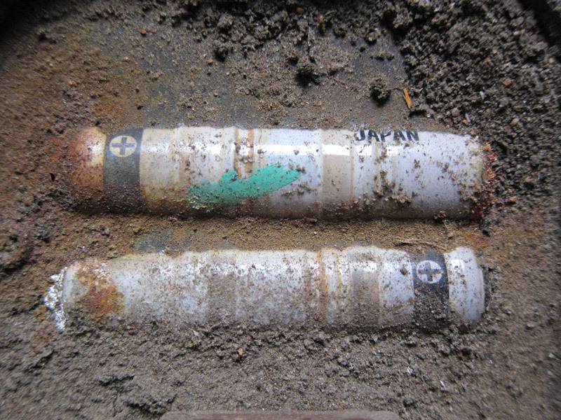

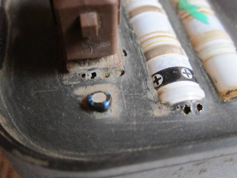

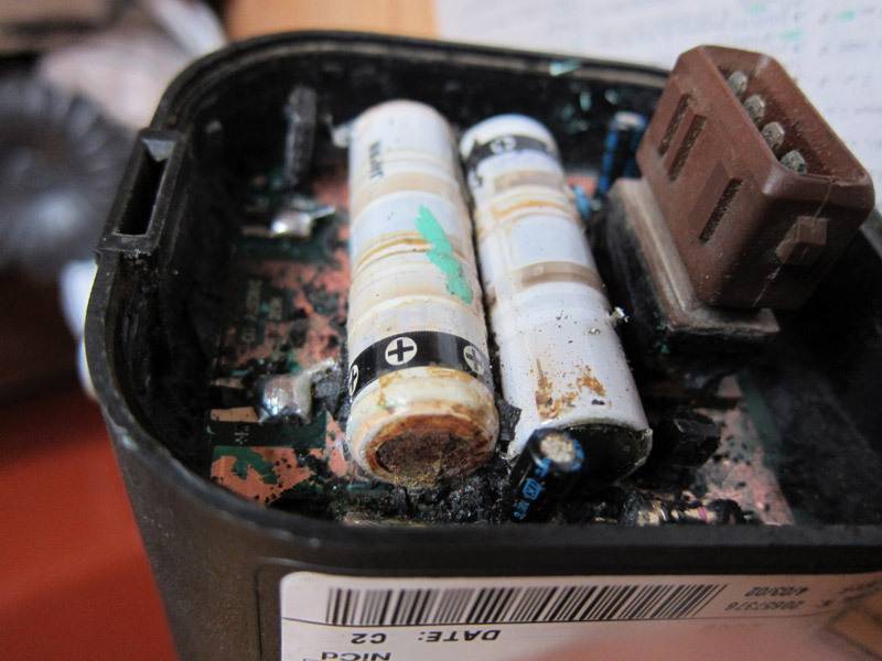

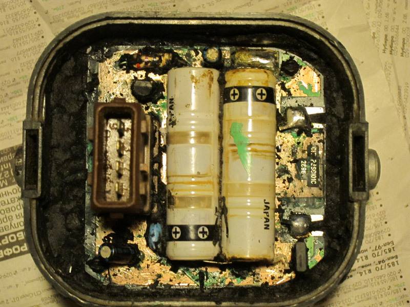

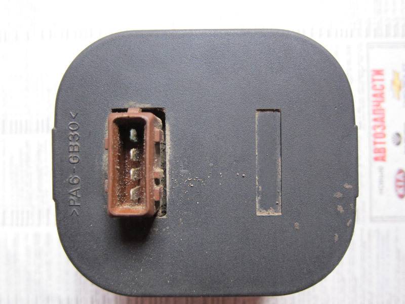

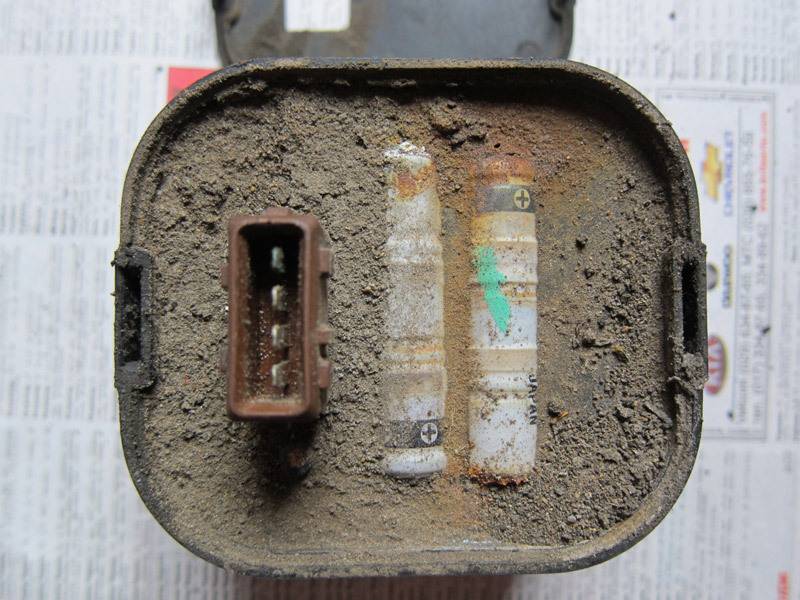

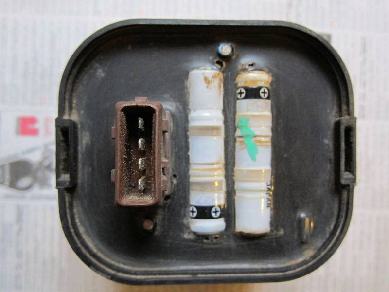

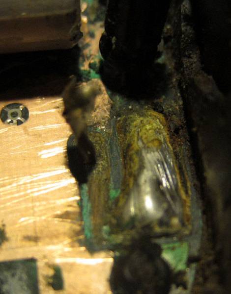

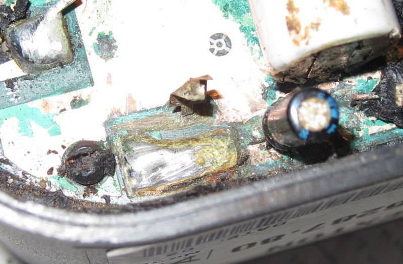

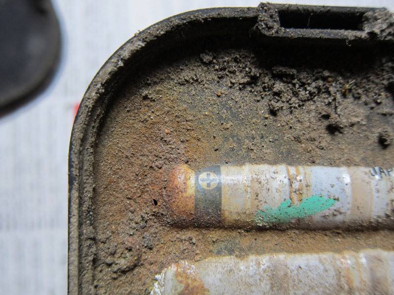

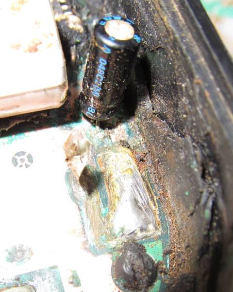

Slaveniya Опубликовано 17 апреля, 2011 Жалоба Поделиться Опубликовано 17 апреля, 2011 (изменено) Добралься до сирены. Несколько фоток:После вскрытия:Коррозия контактов аккумуляторов: После очистки от грязи:видны вопреждения гермета:После очистки от гермета: Плата была вся мокрая. Покрытие как мокрая бумага отставало от нее. Изменено 17 апреля, 2011 пользователем Slaveniya Ссылка на комментарий Поделиться на другие сайты Поделиться
LEXA607 Опубликовано 17 апреля, 2011 Жалоба Поделиться Опубликовано 17 апреля, 2011 насколько я понял в сирене стоят аккумуляторы а не батарейки,я на твоем месте (если плата не повреждена) купил бы обычные на 600ма залил герметом и проблема решена) Ссылка на комментарий Поделиться на другие сайты Поделиться
Модератор Daiver Опубликовано 17 апреля, 2011 Модератор Жалоба Поделиться Опубликовано 17 апреля, 2011 Как-то сама плата сирены некрасиво выглядит. Замена АКБ может и не поможет если дорожки развалились. Ссылка на комментарий Поделиться на другие сайты Поделиться
LEXA607 Опубликовано 17 апреля, 2011 Жалоба Поделиться Опубликовано 17 апреля, 2011 Как-то сама плата сирены некрасиво выглядит. Замена АКБ может и не поможет если дорожки развалились.ага страшновато смотрится,всё равно батарейки дешевле стоят,нуна пробовать Ссылка на комментарий Поделиться на другие сайты Поделиться
Toretto Опубликовано 17 апреля, 2011 Жалоба Поделиться Опубликовано 17 апреля, 2011 да, тут наверное проще уже купить б.у. надежнее будет...ну и батарейки поменять сразу же Ссылка на комментарий Поделиться на другие сайты Поделиться
Модератор Citrin Опубликовано 17 апреля, 2011 Модератор Жалоба Поделиться Опубликовано 17 апреля, 2011 Нормальное состояние платы. Просто слез защитный лак. Меряем напругу на аккумах-если мертвые-ставим новые, заливаем все герметом-все должно работать. Ссылка на комментарий Поделиться на другие сайты Поделиться

Slaveniya Опубликовано 18 апреля, 2011 Жалоба Поделиться Опубликовано 18 апреля, 2011 (изменено) Плата вроди нормальная, она просто мокрая вся была и лак, как говорит Citrin, просто слазил когда гермет доставал. Думаю аккумуляторы потекли просто. Есть правда небольшая коррозия в месте плюсового контакта с платой - но это мелочи. Я вот думаю может лучше вывести 2 провода куданить под капот (места хватает) чтобы в случае чего можно было легко акумы поменять, напругу померять и т.п. и не лезть под машину? Еще вопрос: посоветуйте гермет, каким заливать? как назыается? не из тюбиков же выдаливать? Изменено 18 апреля, 2011 пользователем Slaveniya Ссылка на комментарий Поделиться на другие сайты Поделиться

Модератор Citrin Опубликовано 18 апреля, 2011 Модератор Жалоба Поделиться Опубликовано 18 апреля, 2011 Да любой гермет силиконовый Ссылка на комментарий Поделиться на другие сайты Поделиться
LEXA607 Опубликовано 18 апреля, 2011 Жалоба Поделиться Опубликовано 18 апреля, 2011 Плата вроди нормальная, она просто мокрая вся была и лак, как говорит Citrin, просто слазил когда гермет доставал. Думаю аккумуляторы потекли просто. Есть правда небольшая коррозия в месте плюсового контакта с платой - но это мелочи. Я вот думаю может лучше вывести 2 провода куданить под капот (места хватает) чтобы в случае чего можно было легко акумы поменять, напругу померять и т.п. и не лезть под машину? Еще вопрос: посоветуйте гермет, каким заливать? как назыается? не из тюбиков же выдаливать? Мне кажется аккумуляторы практически вечные)),зальёшь нормально герметом и не будешь ты туда лазить никогда Ссылка на комментарий Поделиться на другие сайты Поделиться
karimar Опубликовано 18 апреля, 2011 Жалоба Поделиться Опубликовано 18 апреля, 2011 (изменено) неплохо поработал Slaveniya .Видимо надо лезть да пока может еще не поздно залить поверх герметом этот блок.Кстати отключение датчиков объема не всем помагает. на стоянке соседу не помогло, в его случае видимо причина в блоке сирены! в таком то ее состоянии ваще не понимаю как что может работать! место расположения в виду такого исполнение как-то не очень видимо удачное. Изменено 18 апреля, 2011 пользователем karimar Ссылка на комментарий Поделиться на другие сайты Поделиться
Модератор Citrin Опубликовано 18 апреля, 2011 Модератор Жалоба Поделиться Опубликовано 18 апреля, 2011 У меня сирена была в таком же состоянии, снял гермет, восстановил то что выгнило -залил герметом-все рааботает уже год. Ссылка на комментарий Поделиться на другие сайты Поделиться
Slaveniya Опубликовано 18 апреля, 2011 Жалоба Поделиться Опубликовано 18 апреля, 2011 я только не понимаю, как туда столько грязи набилось... кстати я если крышку тоже загерметить - это не страшно или нужна вентиляция всетаки? Citrin ты герметил? Ссылка на комментарий Поделиться на другие сайты Поделиться
Модератор Citrin Опубликовано 18 апреля, 2011 Модератор Жалоба Поделиться Опубликовано 18 апреля, 2011 Крышку-нет, не вижу смысла, достаточно нормально внутри загерметизировать. Ссылка на комментарий Поделиться на другие сайты Поделиться
Dima-mentos Опубликовано 25 апреля, 2011 Жалоба Поделиться Опубликовано 25 апреля, 2011 Slaveniya , скажи на последнем фото на странице (справа) левая батарея (плюс) куда он припаян? Рядом имеется капля пайки. К этой капле можно подпаять или нет? По плате дорожка к ней ведёт? Ссылка на комментарий Поделиться на другие сайты Поделиться
Slaveniya Опубликовано 27 апреля, 2011 Жалоба Поделиться Опубликовано 27 апреля, 2011 (изменено) Slaveniya , скажи на последнем фото на странице (справа) левая батарея (плюс) куда он припаян? Рядом имеется капля пайки. К этой капле можно подпаять или нет? По плате дорожка к ней ведёт? к плюсу припаян контакт, который уходит на плату (перпендикулярно) та капля которую ты имеешь в виду (хорошо винда на предпоследнем фото - это не оно) однако вроде дорожки к капле идут, но пока плохо видно - надо все чистить и прозванивать (пока нету времени) смотри фотки Citrin как ты отдирал контакты от акумов? они походу приварены, а не припаяны к ним... От платы сразу отпаивал? Изменено 27 апреля, 2011 пользователем Slaveniya Ссылка на комментарий Поделиться на другие сайты Поделиться
