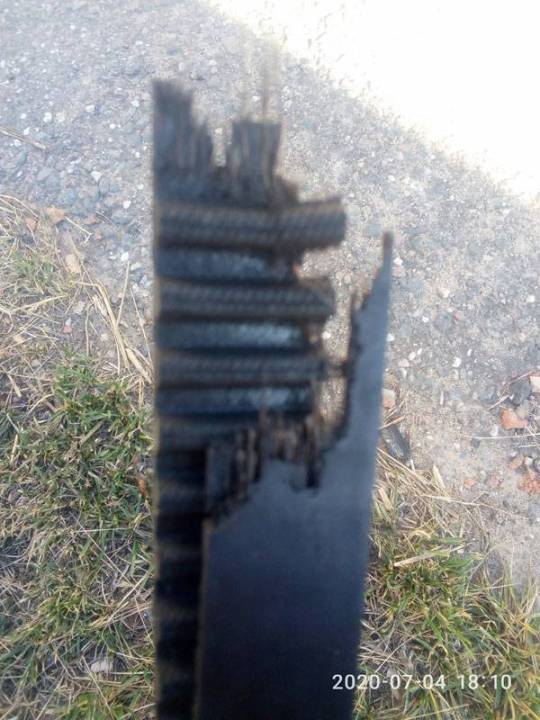

Valeron Опубликовано 9 июля, 2020 Жалоба Поделиться Опубликовано 9 июля, 2020 (изменено) Притянули Пежо 307 2002г.в. 2,0 HDI зятя в пятницу 3 июля 2020г. Обрыв ремня ГРМ на скорости около 90 км. в час. Начали вскрытие. Сломано 2 коромысла на 3 и 4 цилиндрах, один выхлопной, а второй всасывающий. Сняли распредвал, собрали разломанные запчасти с применением магнита, все 30 иголок от роликов нашлись. По нажимали на клапана рукояткой молотка, вроде бы все ходят, ничего не погнуло. Начали откручивать шестерню распредвала, а там обрезало шпонку. Наверное поэтому клапана и не погнуло, и обломало только 2 рокера. Так как шпонка отлита в месте с шестерней пришлось брать б/у шестерню (какой д..бил придумал отливать шпонку с шестерней?). Заменили рокера, сальник коленвала, распредшестерню, поставили новый ремень Дайко, выставили всё по меткам. Завели мотор с полоборота, всё отлично работает, будем считать что отделались малой кровью. А теперь самое интересное, почему порвался ремень ГРМ если его и ролики меняли 2 года назад на СТО "Вираж" г. Витебска и пробег составил около 20 тыс. км.? Но посмотревши на ремень я понимаю,что ремень или вообще не меняли, а поставили б/у или голимый китай. На фото видно как потрескался ремень не только с наружи, но и внутри. Мой ремень прошедший 160 тыс. и 9 лет эксплуатации выглядит в сто раз лучше, вот и доверяй после этого СТО. Изменено 9 июля, 2020 пользователем Valeron Ссылка на комментарий Поделиться на другие сайты Поделиться
