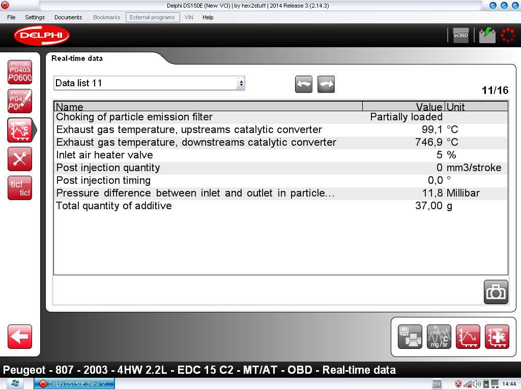

Модератор Citrin Опубликовано 15 июля, 2016 Автор Модератор Жалоба Поделиться Опубликовано 15 июля, 2016 Ну если не более 400- тогда состояние не ГУД Мало инфы.... нужен показатель "среднее расстояние пройденное между 5 последними регенерациями", а так твоя инфа говорит о том что вот вот включится прожиг.... большой перепад уж очень! При чистом ФАПе на хх обычно у меня 0-4 мБ на 3000 об/мин - до 30-40.... когда уже подходит время прожига - хх - 8-16Мб на 3000 об/мин - до 60-70Мб Не надо сравнивать 1.6 и 2.2.. Все в них по разному. Ссылка на комментарий Поделиться на другие сайты Поделиться

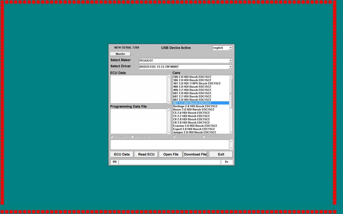

HunterUK Опубликовано 15 июля, 2016 Жалоба Поделиться Опубликовано 15 июля, 2016 Давай сюда прошивку- исправим. Посматри я такой приблудой скачаю http://www.ebay.co.uk/itm/MPPS-V13-02-Interface-VAG-USB-Cable-OBDII-OBD2-Ecu-Flasher-VW-AUDI-BMW-Citroen-/221663196808?hash=item339c27f688:g:NswAAOSwYGFUt145 Давай сюда прошивку- исправим. Посматри я такой приблудой скачаю http://www.ebay.co.uk/itm/MPPS-V13-02-Interface-VAG-USB-Cable-OBDII-OBD2-Ecu-Flasher-VW-AUDI-BMW-Citroen-/221663196808?hash=item339c27f688:g:NswAAOSwYGFUt145 Хотя вроде сам нашел это вроде моя Peugeot 807 2.2 HDI Bosch EDC15C2 K-Line Ссылка на комментарий Поделиться на другие сайты Поделиться
Модератор Citrin Опубликовано 15 июля, 2016 Автор Модератор Жалоба Поделиться Опубликовано 15 июля, 2016 MPPS я бы не брал Берем обычную Galletto 1260 Ссылка на комментарий Поделиться на другие сайты Поделиться
HunterUK Опубликовано 15 июля, 2016 Жалоба Поделиться Опубликовано 15 июля, 2016 MPPS я бы не брал Берем обычную Galletto 1260 http://www.ebay.co.uk/itm/EOBD2-OBD2-Galletto-1260-ECU-Car-Diagnostics-Cable-Remap-Flasher-Tool-VGA-Cable-/231687937179?hash=item35f1ad5c9b:g:WdUAAOSwQPlV9mW- заказал Ссылка на комментарий Поделиться на другие сайты Поделиться
Димыч. Опубликовано 16 июля, 2016 Жалоба Поделиться Опубликовано 16 июля, 2016 С ней в комплекте есть диск, на нём много всякого. Нужна утилита из папки EOBD1260 (может кто подскажет другую утилиту), файл запуска так же называется. Как запустишь утилиту, откроется окно, в котором выберешь марку авто и тип ЭБУ, в твоём случае это Бош EDC15 C2 29F 400BT. После соединения с машиной жмёшь Read ECU и сохраняешь в файл свою прошивку. Имя любое можешь присвоить. Отправляешь эту прошивку на доработку. Если что напутал, поправьте... Ссылка на комментарий Поделиться на другие сайты Поделиться

Димыч. Опубликовано 16 июля, 2016 Жалоба Поделиться Опубликовано 16 июля, 2016 Не требуется ничего, только комп (бук) и машина. Прошивка скатывается около 2-х минут, заливается не на много дольше. Ссылка на комментарий Поделиться на другие сайты Поделиться

HunterUK Опубликовано 16 июля, 2016 Жалоба Поделиться Опубликовано 16 июля, 2016 Это только субъективно. тут ты прав помогло но не сильно 800 2500 И вот вы помоемому спрашивали Ссылка на комментарий Поделиться на другие сайты Поделиться

Модератор Citrin Опубликовано 20 июля, 2016 Автор Модератор Жалоба Поделиться Опубликовано 20 июля, 2016 По цифрам не могу сказать что он в печальном состоянии. Я бы сказал так- с такими цифрами он не должен влиять на тягу двигателя. Ссылка на комментарий Поделиться на другие сайты Поделиться
