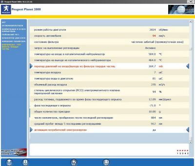

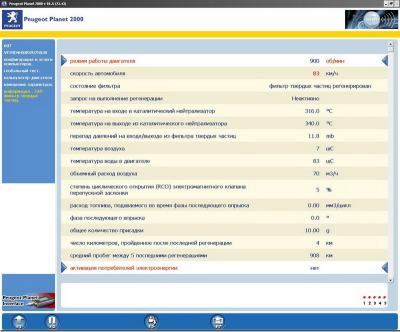

Модератор Citrin Опубликовано 30 сентября, 2010 Модератор Жалоба Поделиться Опубликовано 30 сентября, 2010 Сегодня, наконец-таки после 2-х месяцев попыток был выловлен момент регенерации ФАПа. Удалось все это дело заскринить. Три скрина трех этапов: начало процесса, сам процесс и то что получилось. НАЧАЛО ПРОЦЕСС РЕГЕНЕРАЦИИ ФИНИШ Вот собственно и все, имеем перепад 0. Ссылка на комментарий Поделиться на другие сайты Поделиться

Модератор Citrin Опубликовано 30 сентября, 2010 Модератор Жалоба Поделиться Опубликовано 30 сентября, 2010 Мне были интересны цифры в момент регенерации. А их можно увидеть только в такой момент. Принудительно-смысл если все работает? Ссылка на комментарий Поделиться на другие сайты Поделиться
Модератор Daiver Опубликовано 30 сентября, 2010 Модератор Жалоба Поделиться Опубликовано 30 сентября, 2010 Саш, просвети по поводу пункта Фаза последующего впрыска. Что за оно? Ссылка на комментарий Поделиться на другие сайты Поделиться
Модератор Citrin Опубликовано 30 сентября, 2010 Модератор Жалоба Поделиться Опубликовано 30 сентября, 2010 Леш, во время такта выпуска отработавших газов, когда выпускные клапаны открыты, происходит послевпрыск топлива в поток газов, вытесняющихся поршнем из цилиндра. Это и есть Фаза последующего впрыска. Сказать по простому- просто поднять температуру выхлопа для разогрева фильтра. Ссылка на комментарий Поделиться на другие сайты Поделиться
