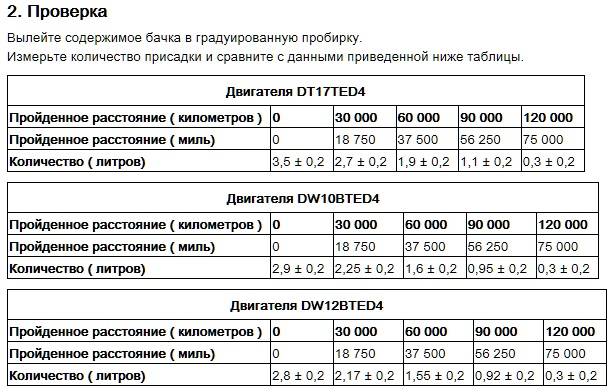

Александр_ Опубликовано 5 января, 2013 Жалоба Поделиться Опубликовано 5 января, 2013 Прочитал всю ветку, много полезной инфы узнал. Но всеже осталось пару вопросов. У меня 607й пыж 2006 года как в подписи, после очередной заправки выскочило предупреждение о низком уровне присадки. Пробег на данный момент 146 тыщ км, по компу количество присадки накопленной в фильтре 101 гр. Перепад давления 20 мбар на 3500 оборотах. Выхлоп из трубы пахнет сладковатой вкусняшкой Снял бачок чтобы проверить уровень, сколько реально присадки осталось. Бачок не разборный, чОрного цвета, когда его болтаешь в нем еще чтото плещется )))) по субъективным ощущениям поллитра там есть ))). Теперь вопрос к знатокам: как правильно туда залить эту жижу 176 иолиса? Заливных специальных отверстий я не наблюдал. Если можно поподробней из уст того кто это сам реально проделывал. И еще вопрос, как покупая иолис гдето с рук можно быть уверенным что это он а не фигня разболтанная в цвет оригинального иолиса? Вот на этой картинке мой бак под номером 20. Если у кого есть 3 литра 176го на продажу, пишите в личку. Ссылка на комментарий Поделиться на другие сайты Поделиться

Александр_ Опубликовано 5 января, 2013 Жалоба Поделиться Опубликовано 5 января, 2013 (изменено) без РР2000 все одно не прокатит, а посему лучше доверится комунить из услуг... Вы телепат? Я разве спросил чтото на тему как сбросить счетчик присадки? ЗЫ: Лексия валяется в бардачке как необходимый инструмент (покупалась еще до покупки самой машины) Вопрос по процессу заливки отменяется, внимательно почитал севис бокс там все подробно расписано:az:/> Изменено 5 января, 2013 пользователем Александр_ Ссылка на комментарий Поделиться на другие сайты Поделиться

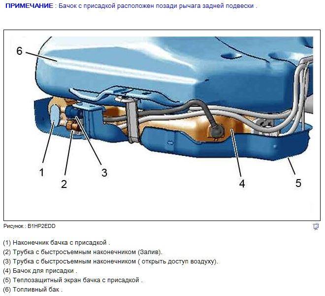

Александр_ Опубликовано 6 января, 2013 Жалоба Поделиться Опубликовано 6 января, 2013 Заправил себе иолиса 2 литра, если кому интересно как это делается на рестайле 607 вот пару картинок из сервис бокса, там как обычно есть ошибки: Вот так выглядит сам бачок, он находится под днищем перед задним левым колесом. Наконечник бачка (1) к которому подходят трубки я так понимаю предназначен для легкого подключения к специальной емкости с присадкой (он выглядит как пробка). Если потдомкратить заднюю левую сторону то можно все сделать и без ямы. Металлическая скоба которая держит крышку 5 бачка присадки зафиксирована 2мя гайками на 13 , достаточно открутить только ту что расположена с краю возле порога (нужна длинная головка, там около 2 см торчит хвост болта). Еще есть пластиковый пистон который легко отщелкивается и потянув бачок в сторону порога он снимается с держателей и его край провисает. Дальше можно легко освободить наконечник бака (1). На нем есть 2 трубки. Согласно обозначениям на картинке трубка (3) является заправочной именно через нее нужно заливать иолис, у нее более толстый штуцер и она входит в бачек сбоку. Трубка для стравливания воздуха насаживается на более тонкий штуцер и она через специальную петлю (видно на картинке) идет в самую верхнюю точку бачка. Петля сепециально сделана чтобы воздух входил и выходил а сам иолис не проливался. Трубки снимаются также как и с топливного фильтра - быстрозажимные фиксаторы, нажимаем на кнопочки с обеих сторон (зеленого цвета) и стягиваем. Из заливной трубки может пролиться иолис, поэтому ее сразу нужно поднять как можно выше не допуская вытекания. У меня под рукой оказалась небольшая лейка с трубкой какраз нужного диаметра и я подсоединил ее к заливной трубке. Воздушная трубка должна свободно болтаться, через нее будет выходить воздух по мере заполнения бачка. Заливаем сколько нужно (или сколько есть) присадки, одеваем все трубки на свои места, осторожно чтобы не пролить ценную жидкость )))) и ставим бачок на место. Подключаем комп и сбрасываем счетчик присадки номер 2, номер 1 у меня это для фильтра, его надо оставить как есть. Все, можно кататься дальше не засирая природу и не коптя как паровоз на светофорах )))) Если был залит не полный бачок, то ресурс в км можно приблизительно оценить из вот этой таблицы: 2 литра это примерно на 90 тыщ км. Ссылка на комментарий Поделиться на другие сайты Поделиться
