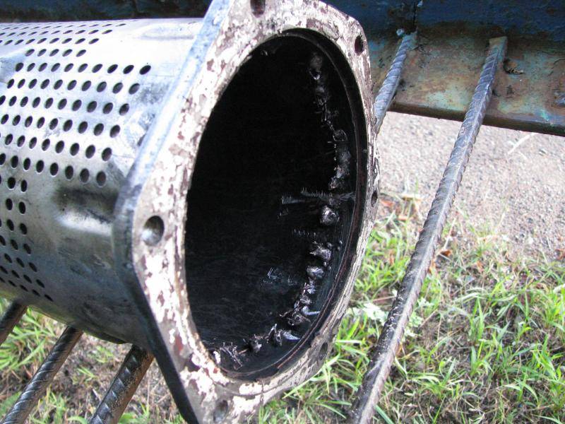

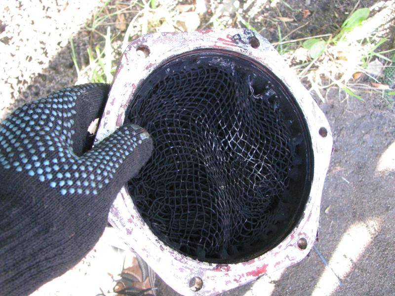

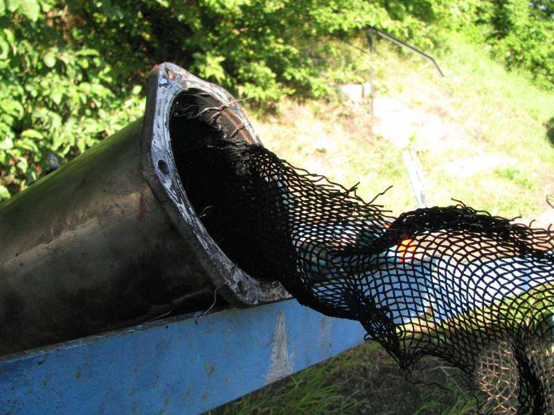

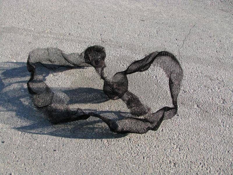

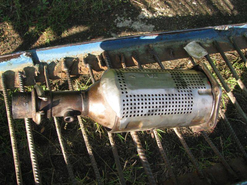

sergej-ka Опубликовано 24 июля, 2013 Жалоба Поделиться Опубликовано 24 июля, 2013 (изменено) Предыстория такая: в 2011 году буквально на 3-й день после покупки авто выбило всем известную ошибку. Нормальные диагносты, как тут модно говорить, сказали: перепад давления в ФАПе слишком низок, т.е. он вроде и не забит, но в то же время там не пусто. Ошибку стерли, предупредив, что она может появиться вновь. Через 13 тыс. км так и произошло, после чего было принято решение программного удаления ФАП. Только программного, потому что перепад давления по прежнему был слишком мал. Так я катался 2 года, пока кое какие события + желание посмотреть, что же там внутри, не заставили заехать на эстакаду и снять сие чудо техники. Предварительно на экзисте были куплены новые болты с гайками и металлическая прокладка. Снять данный девайс оказалось легко, открутил хомут, соединяющий ФАП и среднюю часть глушителя, снял трубку датчика давления и открутил 6 болтов, держащих ФАП и катализатор. Болты пошли легко. Снял ФАП и понес его на свет рассматривать.... ... спорить не буду, что в машинах я разбираюсь херово, но то, что я ТАМ увидел, как мне кажется, на ФАП мало похоже по крайней мере у Ректора он выглядел немного по другому... Лента из металлической сетки длиной около 3-х метров сложена гармошкой, запихнута в корпус и приварена в верхней части по периметру. Банка катализатора оказалась пустой . Собрал все в обратной последовательности, прокладку посадил на герметик. Где-то совсем чуть-чуть подсвистывает, видно недожал болт, но другого шума нету. Громче работать не стала. По динамике ничего не скажу, т.к. проехал пока только 5 км. Изменено 24 июля, 2013 пользователем sergej-ka Ссылка на комментарий Поделиться на другие сайты Поделиться
Joker. Опубликовано 24 июля, 2013 Жалоба Поделиться Опубликовано 24 июля, 2013 сетку выкинул?, это уже не FAP а фигня, до тебя соты фильтра уже выбили, чтобы програмно ничего неудалять засанули сетку для создания перепада давления и как бы с такой системой можно даже ездить и как бы програмно тоже удалять ненужно, но такой вариант подойдет для тошнотов, если начать машине нормально под хвост давать то упадет она в аварийный режим. Ссылка на комментарий Поделиться на другие сайты Поделиться
sergej-ka Опубликовано 24 июля, 2013 Жалоба Поделиться Опубликовано 24 июля, 2013 Так у меня и было. Я как на третий день выехал на трассу и от радости покупки новой машинки нажал на "газ" - ошибка сразу выскочила P.S. сетку конечно же удалил, зачем пыжику возить лишний вес? Ссылка на комментарий Поделиться на другие сайты Поделиться
