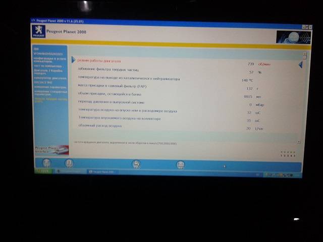

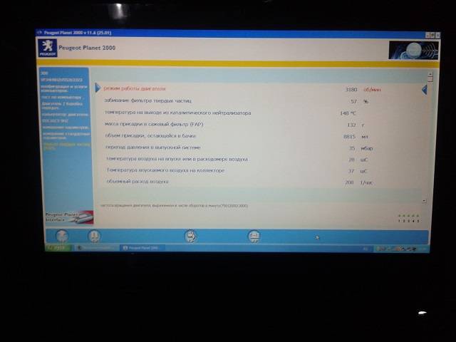

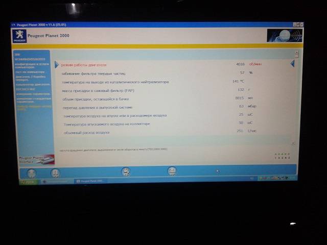

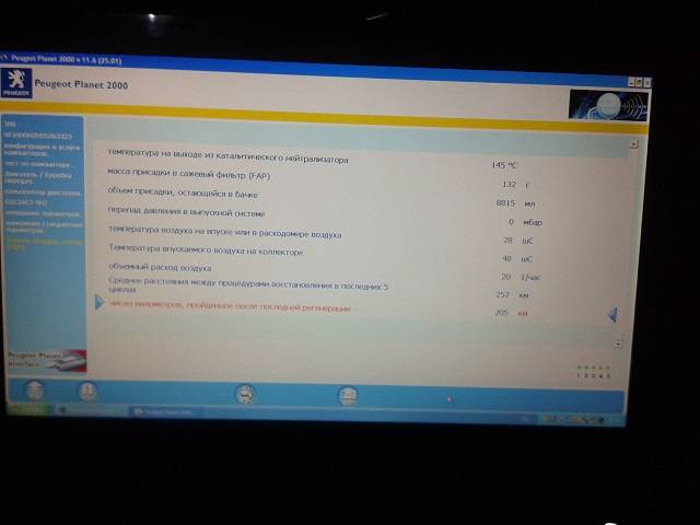

vturin Опубликовано 27 ноября, 2013 Жалоба Поделиться Опубликовано 27 ноября, 2013 auto-doctor вот фото!!! Частая регенерация так и не меняется и граммы в сажевике тоже!!! может что с PP2000? Ссылка на комментарий Поделиться на другие сайты Поделиться
Foblas Опубликовано 27 ноября, 2013 Жалоба Поделиться Опубликовано 27 ноября, 2013 Не трогай ты свой сажевый он еще живой. 200 км для 1.6 допустимо. Лучшие из лучших экземпляров 300- 350 км между регенерациями. 1.6hdi он такой, да. Счетчики сбрасывают либо в моторнике либо в компьютере управления впрыском присадкой, в зависимости от блока и наличия этого самого компьютера управления впрыском присадки. Зайдитев один, во второй блок и внимательно читайте что написано, а не клацайте в кнопки бездумно. maxad1984, вас тоже касается. Ссылка на комментарий Поделиться на другие сайты Поделиться

auto-doctor.by Опубликовано 27 ноября, 2013 Жалоба Поделиться Опубликовано 27 ноября, 2013 Честно говоря я с таким пробегом между регенирациями видел только с забитыми сажевиками или насверлеными дырками, но здесь сейчас вроде перепад нормальный. Поэтому ездите и следите периодически за параметрами перепада. Ссылка на комментарий Поделиться на другие сайты Поделиться
